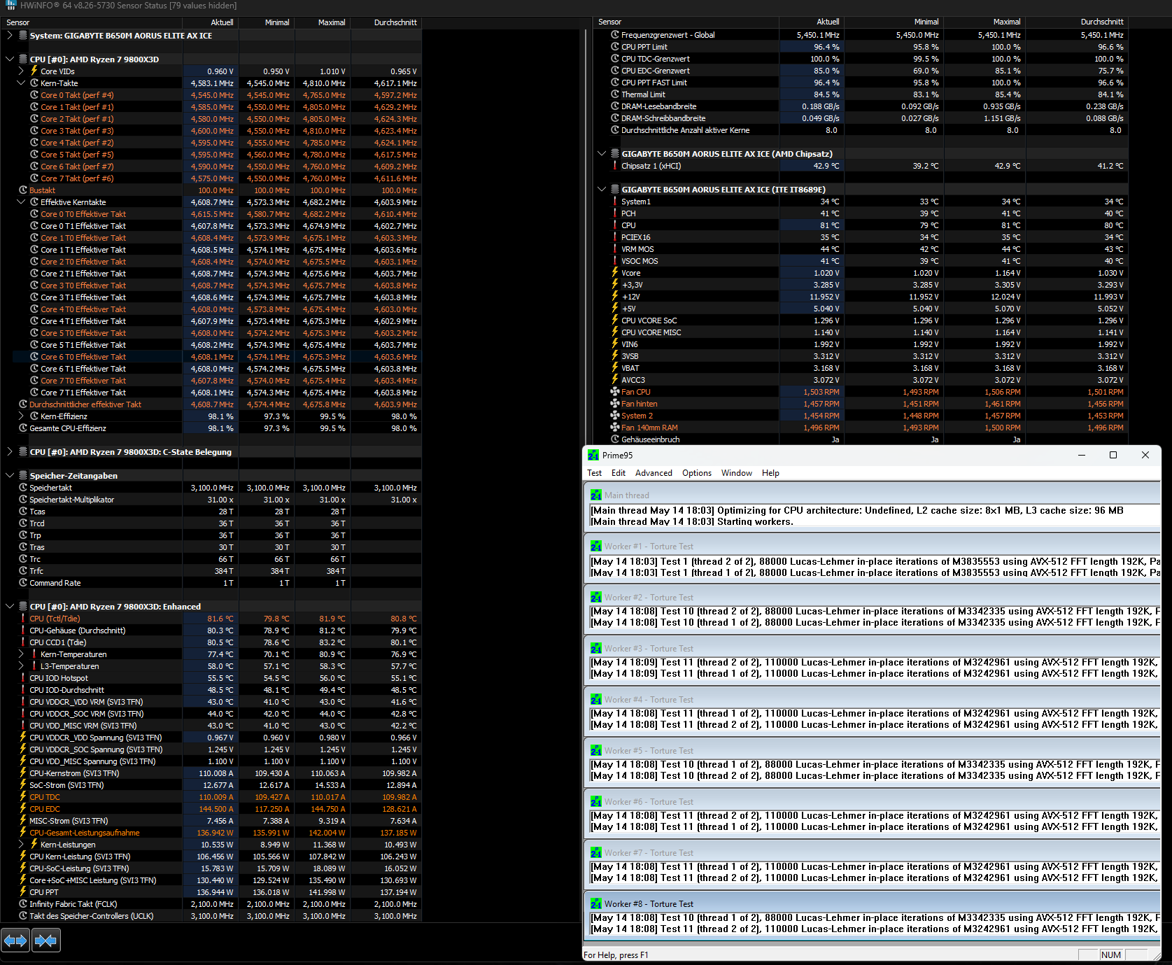

9800x3d, CO Allcore -36, +200 Mhz, x10 Scalar, WLP: Arctic MX-6, verstrichen mit Spatel.
PBO Settings:
Prime95 Small FFTS nach 6 min:
Reicht das?
Edit:
Schwankt nun nach 7 min zwischen 79.9 und max. 85°C, Raumtemperatur ca. 25-26°C
Edit2: Lüfter sind in Summe +3. Hinten 120mm bläst direkt auf den Kühler, Oben raus 1x140mm und 1x120mm
Drehzahlen seht ihr ja, die gehen bis max. 1800-2000 (CPU)
Edit3: nach 12 min keine Änderung. Ich geh nun weiter kochen.
Nur zur Info.

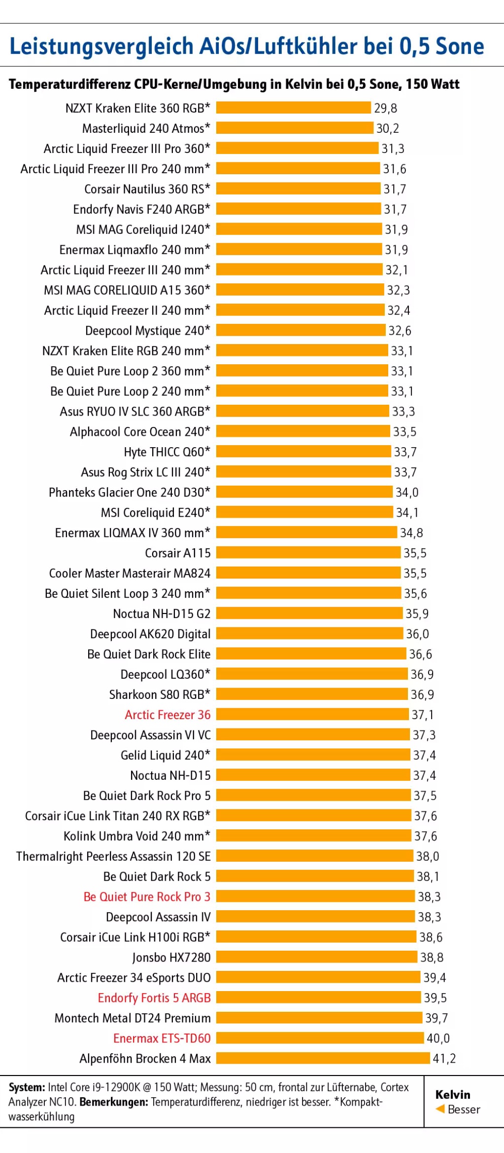

Firefly2023 schrieb:
Die nicht besser kühlen als der Af36.
Da steht aber bei der genutzen CPU nicht der AMD mit Chiplet sondern eine Intel CPU, kannst dein Bildchen somit für die Intel CPU nutzen aber nicht für die AMD CPU.
Der Freezer hat DirectTouch, wenn die Heatpipes unsauber oder nicht genau über dem Die aufliegen, dann hat man solche Resultate wie der TE.
Kühler ohne DT bzw. mit Bodenplatte kaufen und Gehäusebelüftung optimieren, damit sollte es besser werden.
Dein Kühler ist sauberer gearbeitet und die Heatpip(s) liegen auf, du hast CO -36 drin, deine CPU ist ggf. schon von Haus aus besser, wie man drauf kommt das alle CPUs sich auch gleich verhalten.
Wenn es so wäre, dann wäre deine CPU schon so zu dir gekommen, der Kühler funktioniert bei dir und beim TE augenscheinlich nicht, kannst ja mit ihm tauschen und gucken ob es am Kühler (Verarbeitungsschwankungen) liegt oder ich unrecht habe.

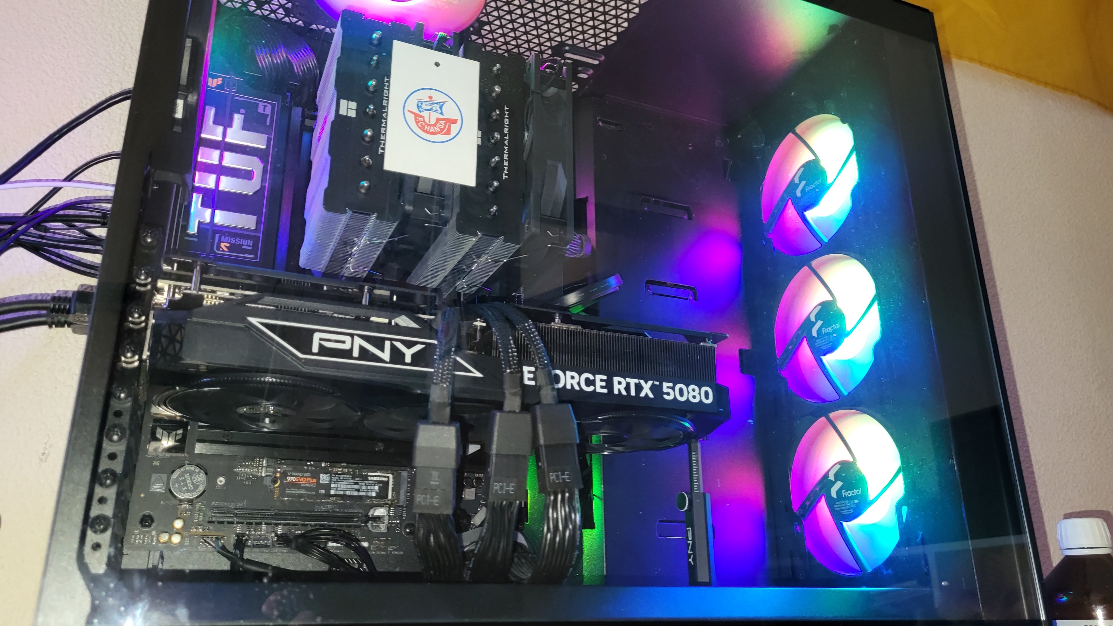

Und so der Luftstrom, vorne die 3 Lüfter pusten rein und oben und hinten die beiden raus. Laufen aber auch nicht auf volle Pulle, 7xx bis ca. 1000 1/min.
