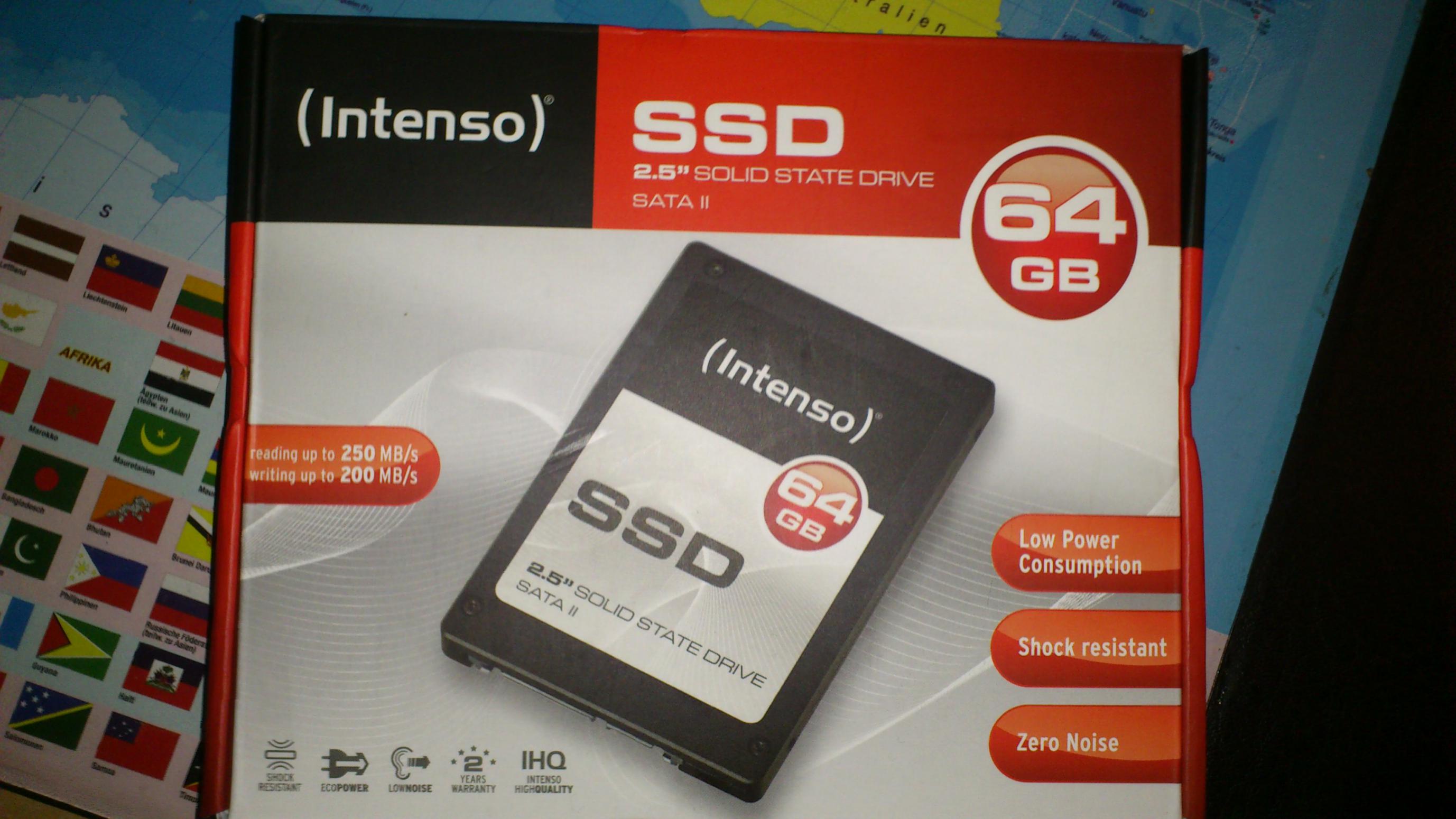

SSD : Intenso (Ich wollte die Lebensdauer per tool ausrechnen lassen bzw den genauen namen, wird leider nicht Erkannt)
Edit: bei eigenschaften: SATA SSD ATA Device
Tipp: Gib die Intenso SSD wenn möglich zurück und hole dir eine ordentliche, wie beispielsweise die Crucial M4. Die Intenso ist höchstwahrscheinlich (der Controller wird leider nicht verraten) nichts brauchbares, mit der du dir nur Ärger einhandelst. Die maximale Größe der angebotenen SSDs von 128 GB dieser Serie deutet auf einen recht alten Controller hin. Auch das Verschweigen weiterer wichtiger Daten auf Seiten des Herstellers ist kein gutes Zeichen.

Die Intenso scheint auchh nichts anderes als die Vertex Plus Serie II zu sein und wenn man sich die Kundenerfahrungen auf newegg für die Vertex Plus 60GB und die Vertex Plus 120GB ansieht, dann merkt man was für ein Schrott da als Budget- bzw. Einnsteiger SSDs verkauft wird.

Hier hab ich mal Angaben zur SSD gefunden:
http://www.heise.de/preisvergleich/691169
Dürfte die sein oder? 64 GB sind identisch. Und immerhin hat sie Cache, das ist ganz wichtig. Allerdings sind keine Random I/O-Werte angegeben oder ähnliches. Die SSD wurde 10/2011 erstmals gesichtet. Ist 100%ig nen Sandforce-Controller drin, allerdings einer von der schlechteren Sorte.
SmartSirius, da ist 100% kein Sandforce Controller drin, denn der hat keinen Cache (bzw. nur OnChip, was nie angegeben wird) und es wäre dann wohl auch mit einer anderen Schreibrate geworben worden.
Ehe Du jetzt die OCZ Colossus2 als Beispiel einer SF SSD mit Cache anführst: Das ist ein Fehler (mal wieder) in den Angaben im Preisvergleich, denn die Colossus "1" hatte zwei Indilinx mit jeweils 128MB Cache und die Angabe wurde wohl einfach übernommen. Im Datenblatt steht nichts von Cache, was bei allen Sandforce auch normal ist.
Außerdem passen die sonstigen Daten und verfügbaren Kapazitäten nicht zum Sandforce.
