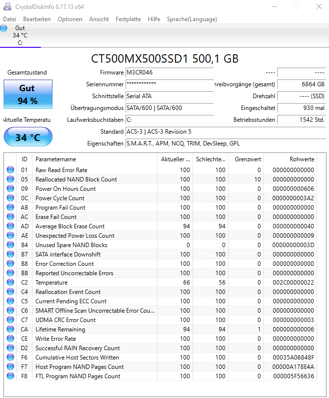

Das sagt exakt Null aus. Du hast auf jeden Fall laut DiskInfo insgesamt 3 UDMA Fehler. Die sollten eigentlich gar nicht vorhanden sein, muss aber auch nicht zwingend was heißen.
Am besten Du installierst mal den Crucial Storage Executive und führst einen Erweiterten Geräte-Selbsttest durch. Wirft der Fehler aus, solltest Du die SSD auf jeden Fall einschicken.

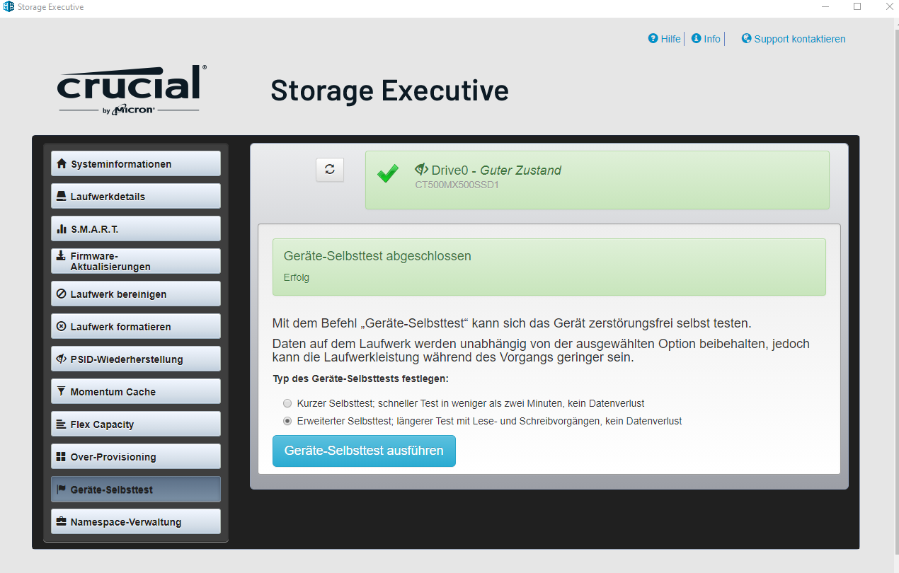

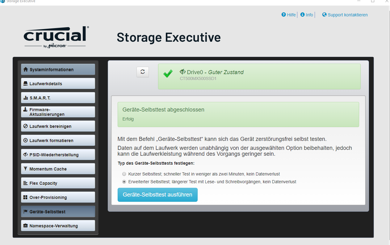

Habe den Erweiterten Geräte-Selbsttest mit Crucial Storage Executive mit Erfolg durchgeführt. Demnach dürfte die SSD hardwaremäßig keine Mängel aufweisen?
Hundertprozentige Garantie gibt es natürlich nie, aber sie sollte noch in Ordnung sein, ja. Eventuell stammen die UDMA Fehler auch woanders her. Bspw. durch unsaubere Stromversorgung. Nach 10 Jahren könnte durchaus auch mal das Netzteil dran sein. Denkbar wäre auch, dass es ein RAM Problem ist, das könnte auch solche Fehler hervorrufen. Letzteres kannst Du mit memtest86 prüfen. Das Netzteil lässt sich leider nicht so einfach prüfen, ein Anhaltspunkt wären aber bspw. mal die Spannungswerte mit einem Tool wie HWINFO auszulesen. Die jeweiligen Spannungen dürfen eine Toleranzgrenze von +/- 5% nicht über-/unterschreiten.
Reaktionen: GeforceMax

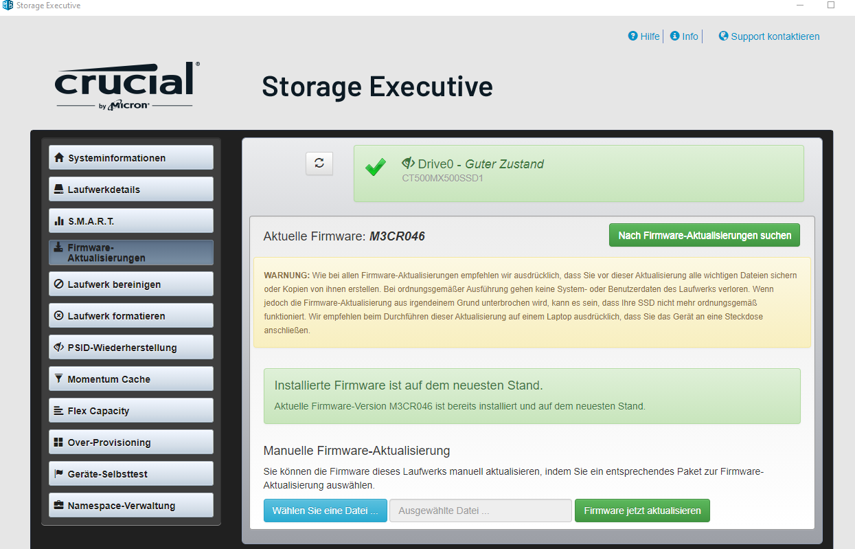

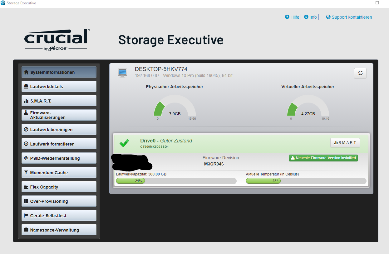

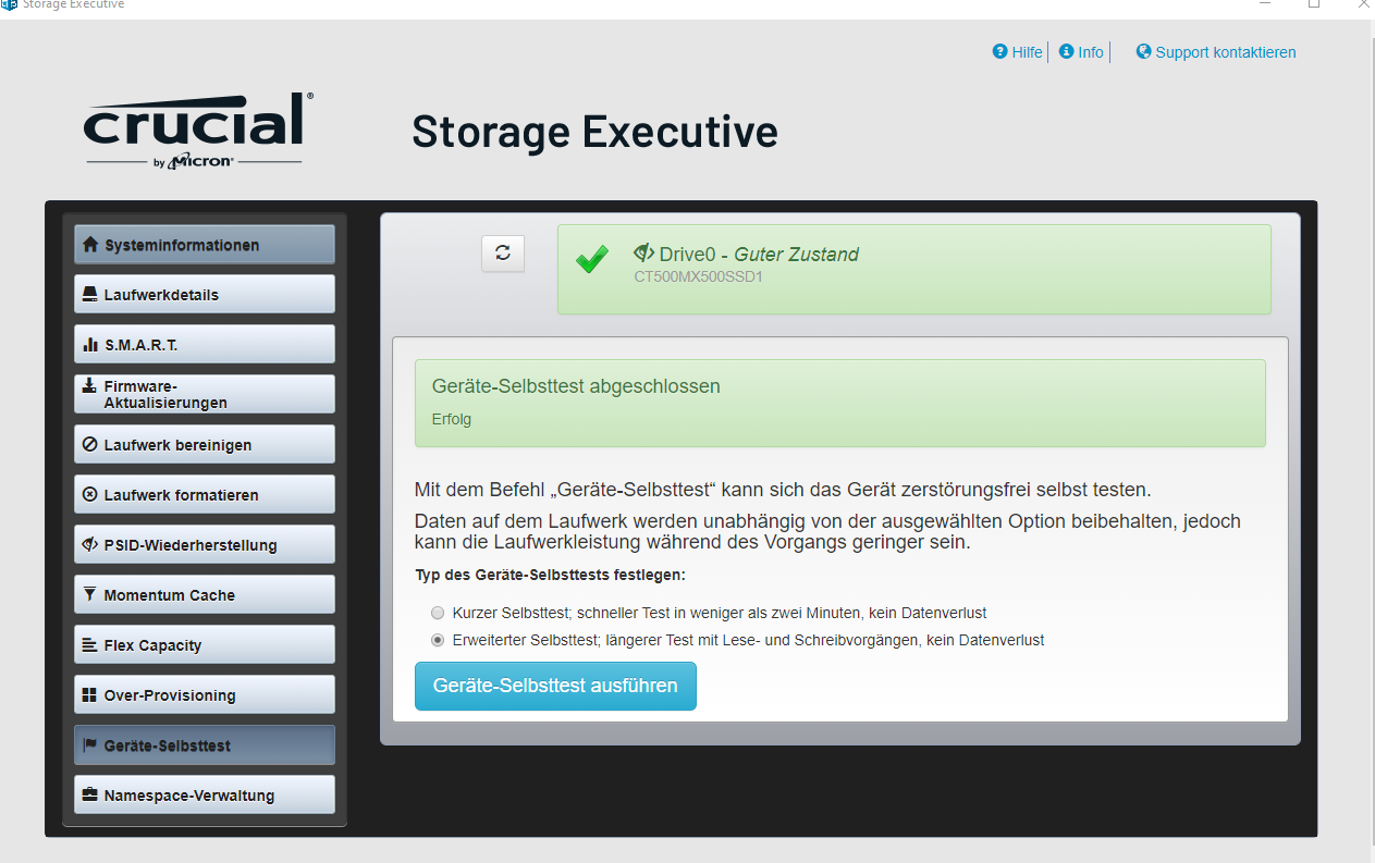

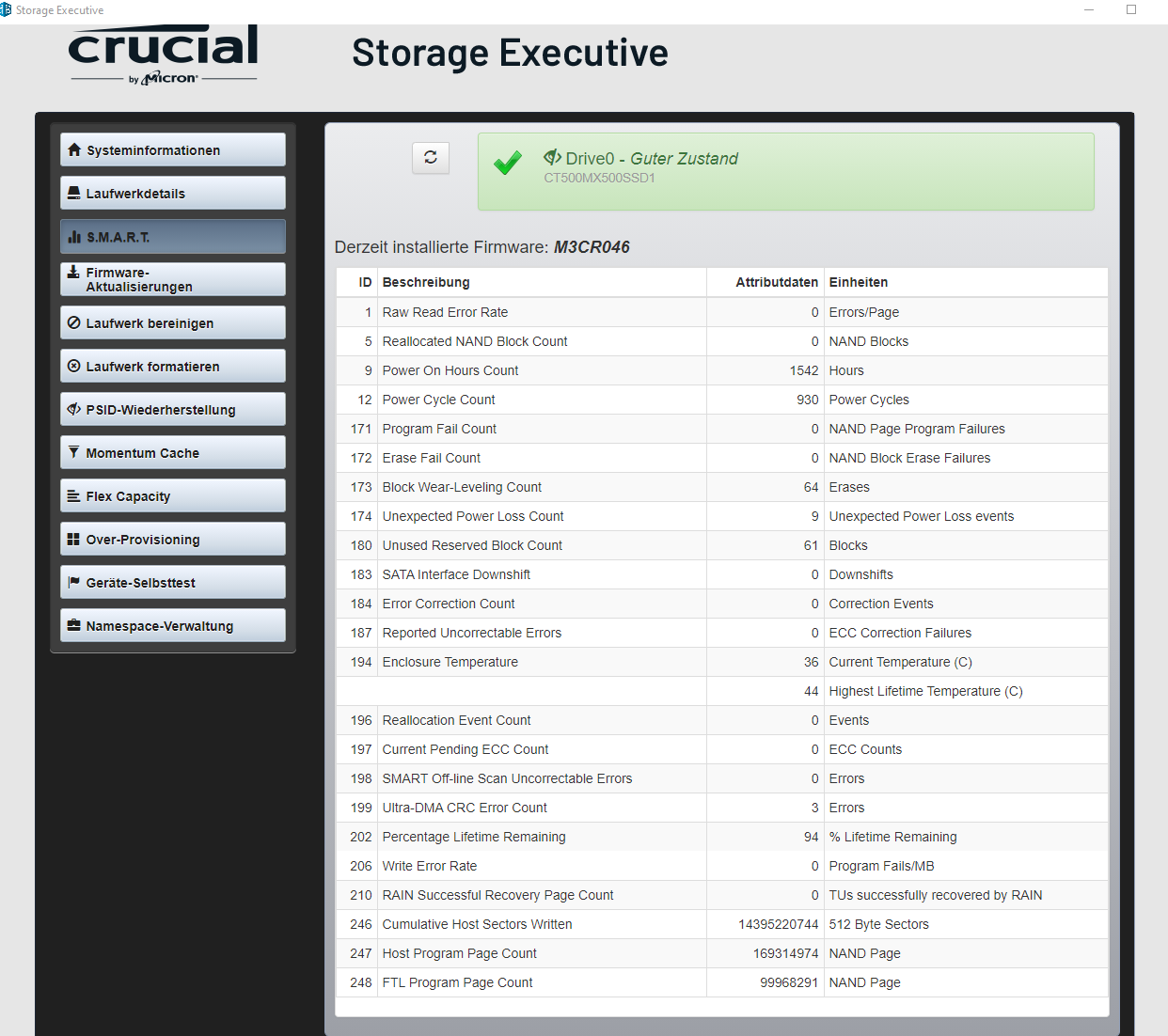

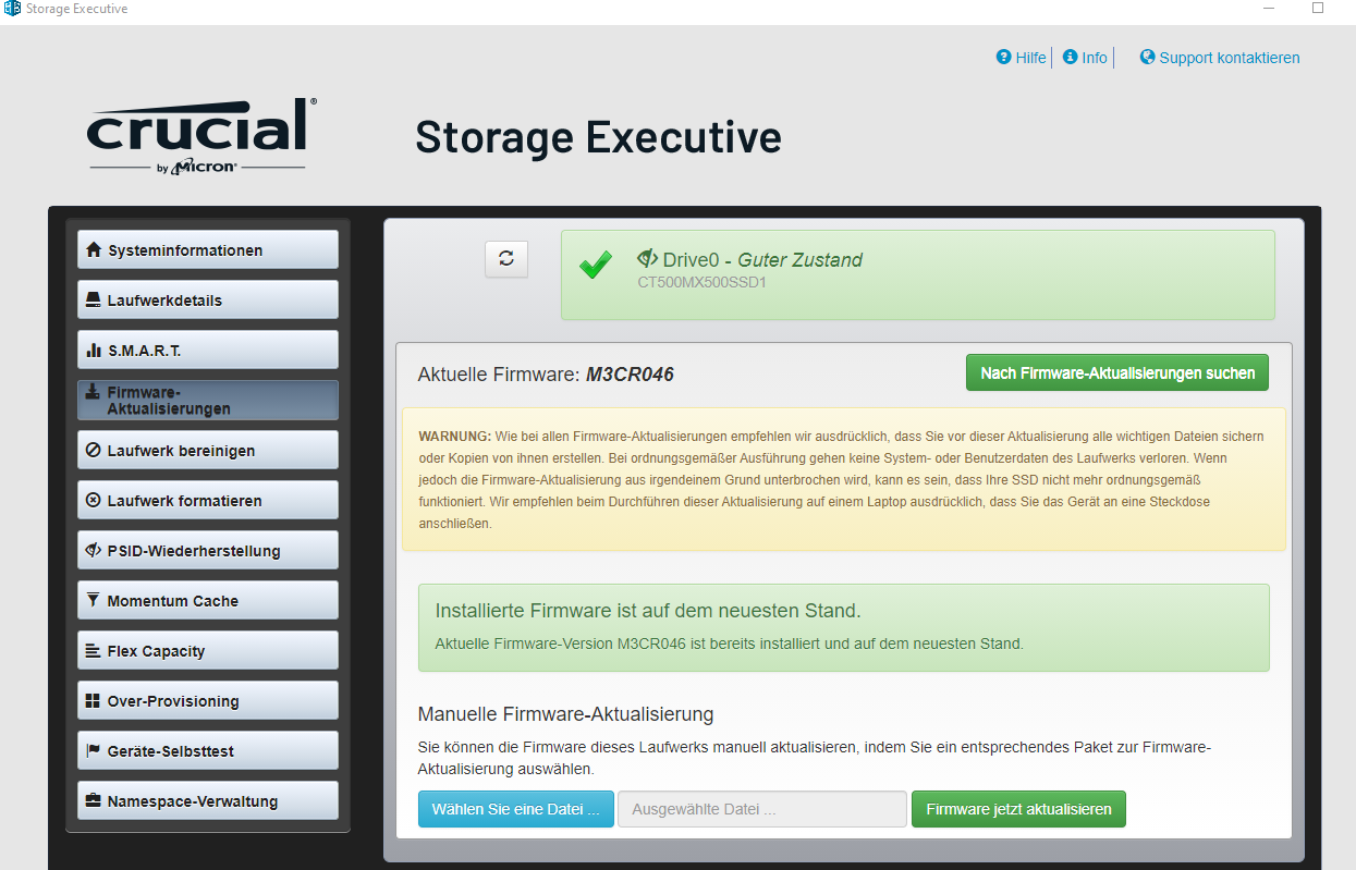

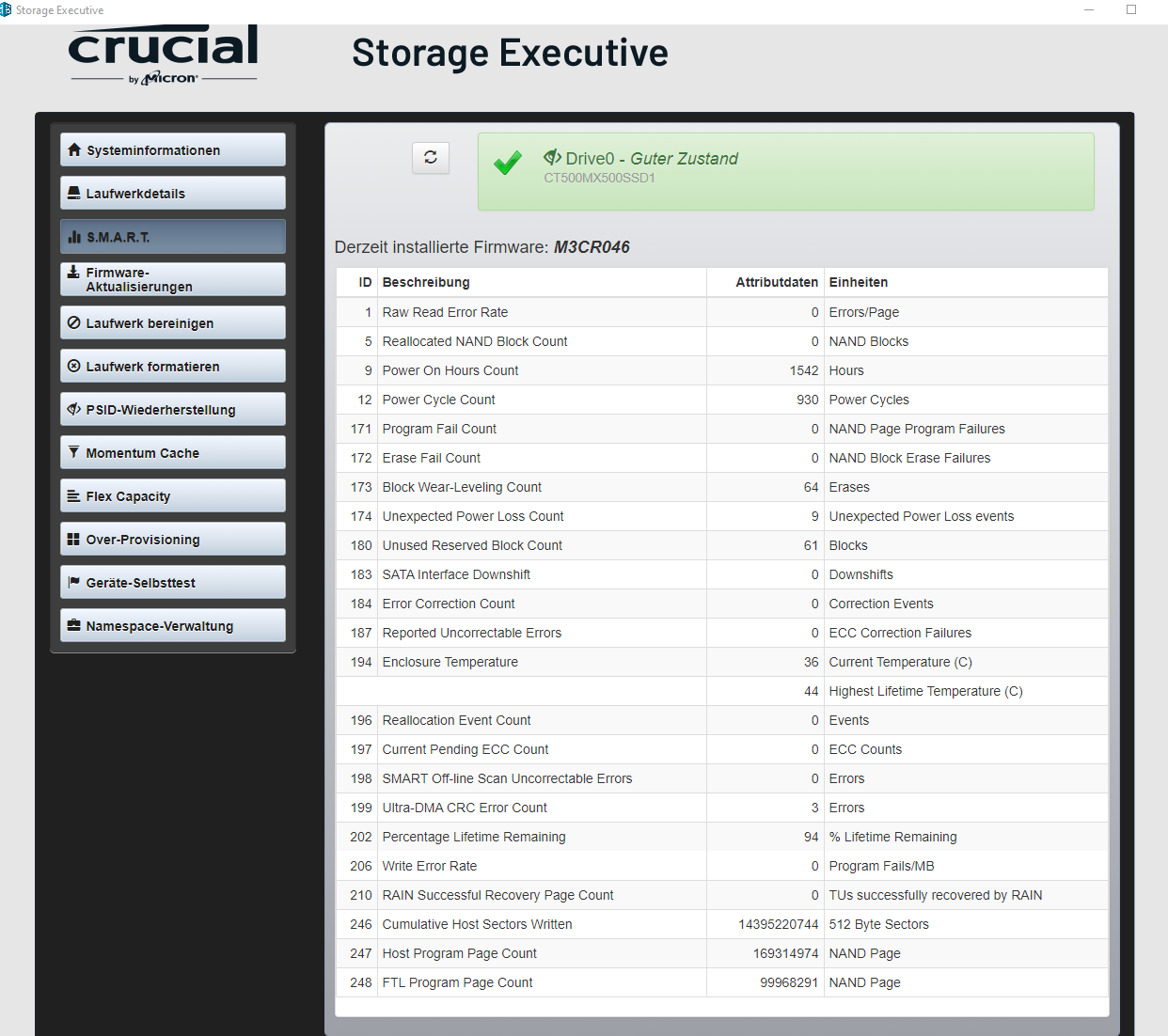

Update: Habe jetzt die neuste Firmware (M3CR046) für die SSD installiert. Erst zeigte Crucial Storage Executive nach dem Update an, dass das Update nicht aufgespielt werden konnte, doch beim zweiten Klick auf Firmware-Aktualisierung stand da, dass die Firmware-Aktualisierung erfolgreich war. Verunsichert habe ich im Anschluss den Erweiterten Geräte-Selbsttest mit Crucial Storage Executive mit Erfolg durchgeführt.
Anbei die neuesten Screenshots.
