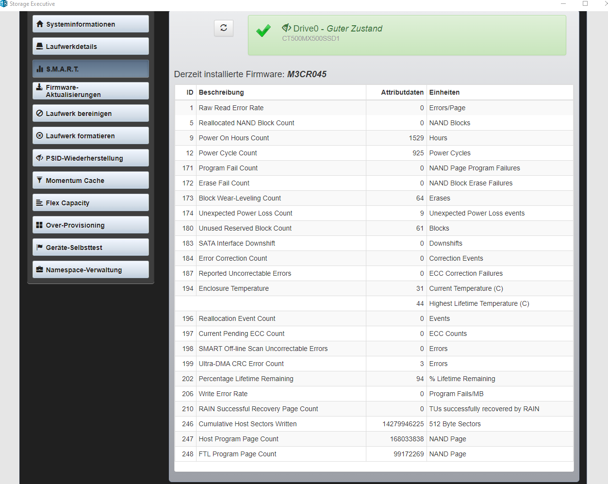

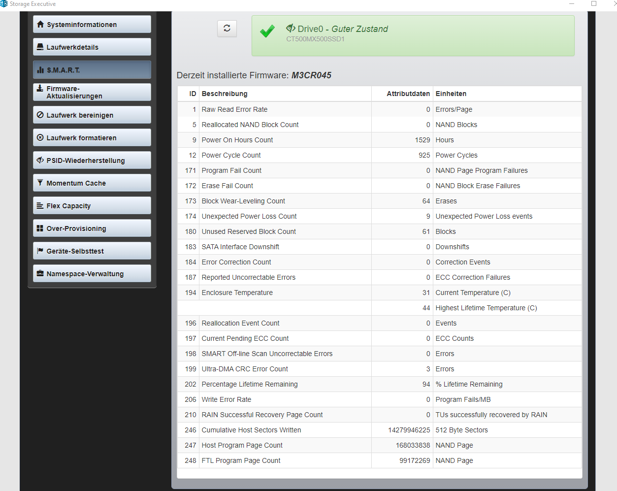

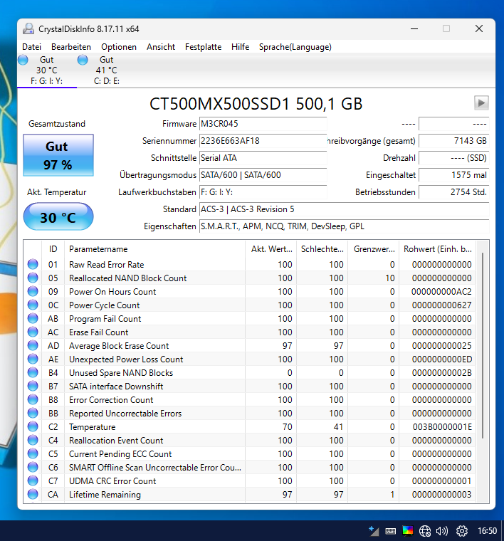

Außer einem einzigen Eintrag bei C7 ist da kein Fehler zu finden. entweder es war genau dieser C7-Fehler (SATA-Kommunikationsproblem) dafür ursächlich oder das Firmwareproblem das mit 046 behoben wurde

Naja, das ist ja ein alter Screenshot, wie er schreibt. Wahrscheinlich ist der Count hochgegangen, seit dem.
UDMA Fehler können auch durch ein defektes SATA Kabel verursacht werden. Also einfach das mal tauschen und weiter beobachten. Aber wenn das noch einmal passiert, würde ich gar nicht fackeln und die SSD einpacken und ab zur RMA.

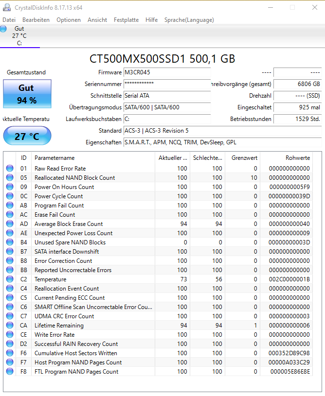

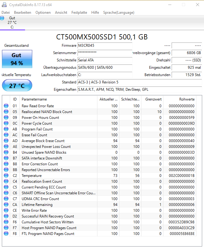

hier die SMART Werte von eben gerade.
Das SATA Kabel ist ~ 3-4 Monate alt.
Kann natürlich auch an der Firmware M3CR045 liegen.

CDI und Smartwerte sehen noch Gut aus.
'noch Gut' ist für eine SSD die noch keine zwei Jahre alt ist und quasi nur für Office und Internet-Surfen genutzt wird, aber doch nicht ganz im Rahmen oder?
Was auch auffallend ist, ist das lahme Windows-Hochfahren mit der Crucial SSD. Ich hatte davor jahrelang eine 120 GB Samsung SSD drin, die merklich weniger Zeit brauchte für das Windows-Hochfahren.

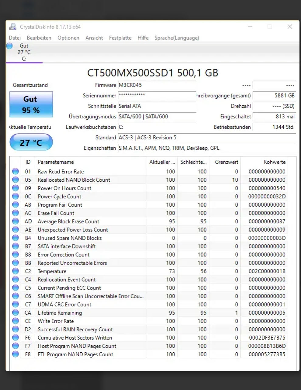

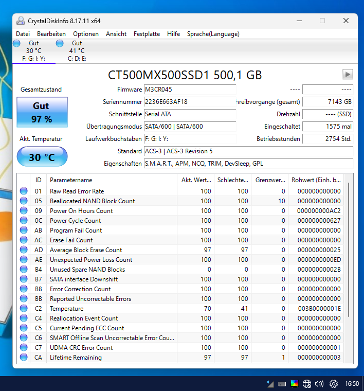

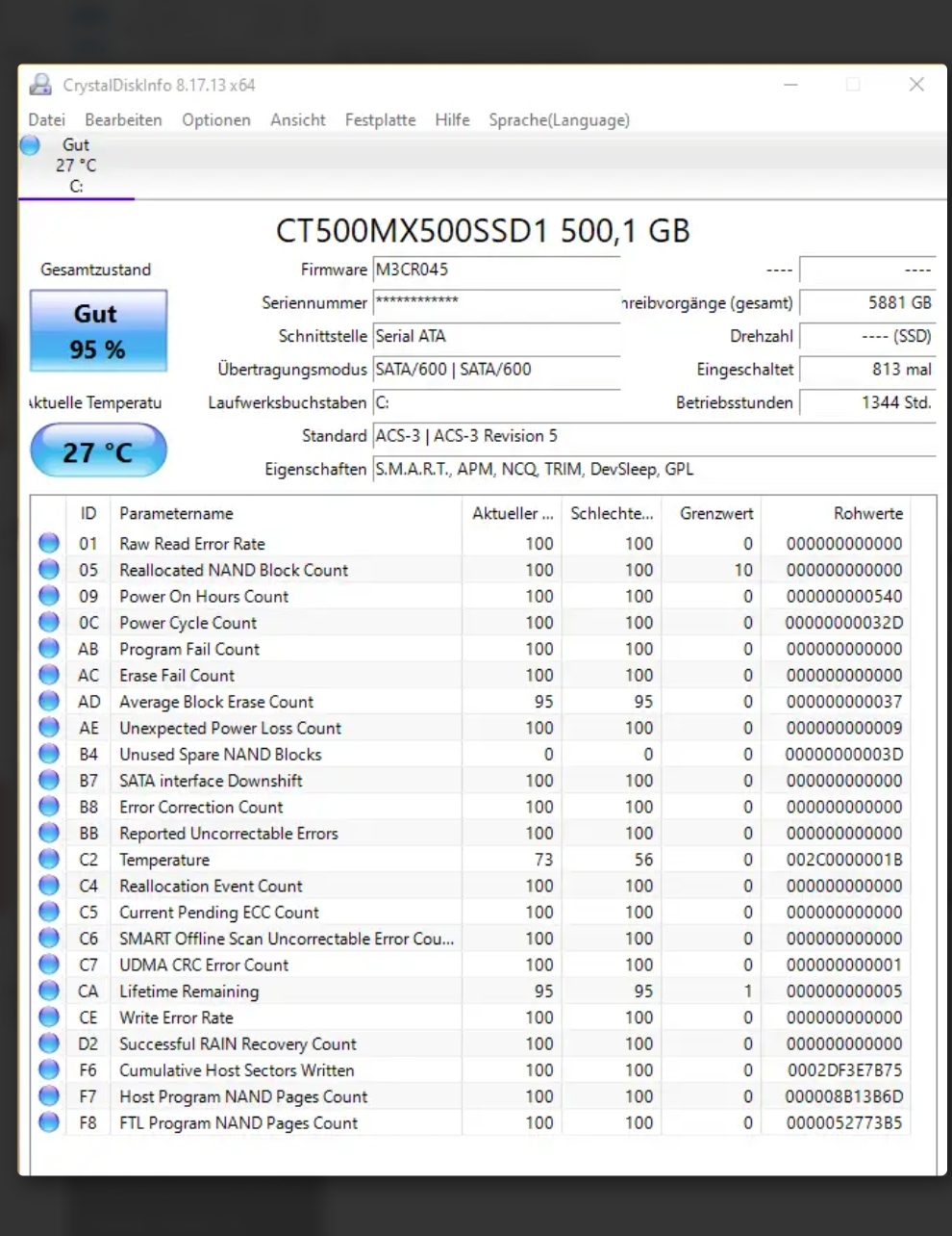

Hier das CDI meiner Crucial CT500MX, die schon 5-6 Jahre hat.

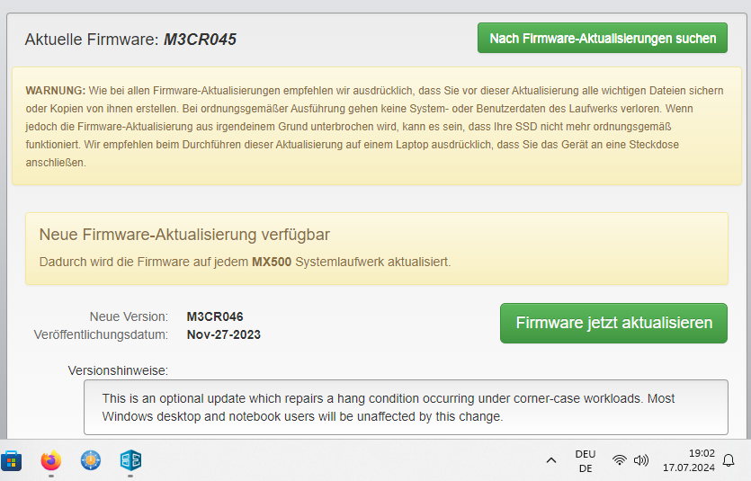

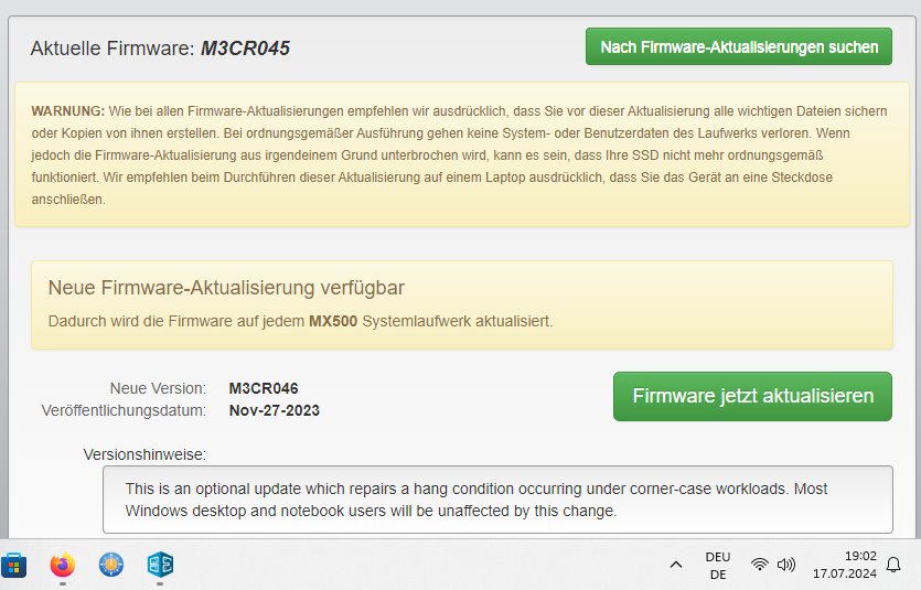

Firmware Version der SSD ist M3CR045.
Muss ich gleich mal bei mir nachschauen. Sehe gerade, in CDI steht die Firmware.
Wie lahm ist denn das hochfahren, welches Windows 10 oder 11?
Anscheinend gibt es eine neue Firmware.

Danke für das Screenshot deiner CT500MX. Obwohl deine 3-4 Jahre älter ist, erreicht es 97%. Meine ist schon bei 94%. Was Schreibvorgänge angeht, habe ich aber nicht viel weniger 7143 GB zu 6806 GB.

Edit: ja die "neue" Firmware xxx046 gibt es schon ziemlich lange. Da meine SSD sonst nichts muckte, habe ich Abstand davon gehalten.

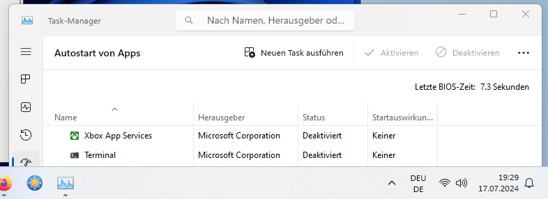

Hast du nur die Crucial, oder noch eine andere SSD/HDD?

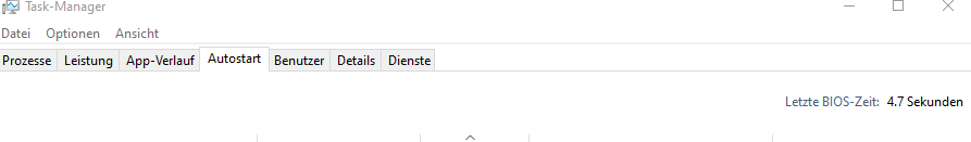

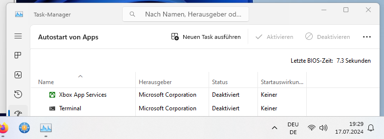

Was sagt der Taskmanager zu letzter Bioszeit?
Ich habe lediglich die Crucial SSD am Laufen, sonst nichts.
Hier die Bioszeit (4,7 Sekunden), die mir übrigens noch gänzlich unbekannt ist als Begriff.

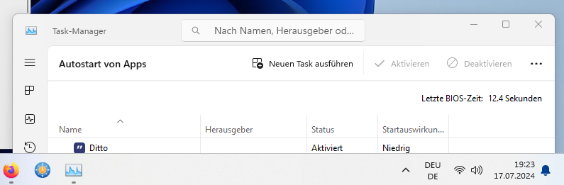

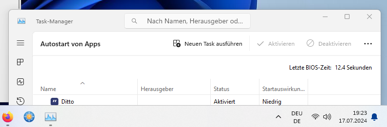

Nicht schlecht. Nachdem ich die Firmware meiner NVMe Crucial geupdatet habe, braucht sie jetzt nur nur 7,3 Sekunden.
Somit ist deine noch schneller als meine NVMe.
Das ist die Zeit, die der PC sich zum Prüfen der Bioseinstellungen nimmt.

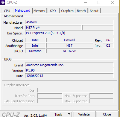

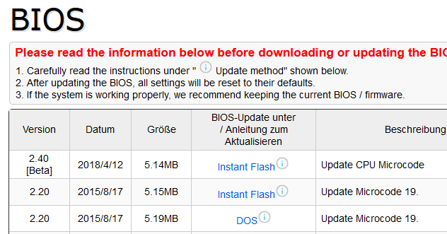

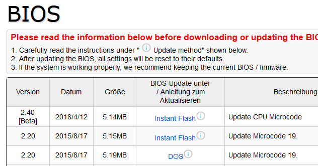

Vielleicht solltest du auch mal prüfen, ob dein Bios aktuell mit F20 ist.
OK, aber wie gesagt, Windows ist es was so lange zum Hochfahren braucht.
Für meinen BIOS gibt es definitiv Updates, doch da bin ich echt vorsichtig. Never change a Running System. Das System läuft seit 10 Jahren so wie ein schweizer Uhrwerk. Nach einem Jahr muss das System aber zwecks Windows 10 Supportende erneuert werden.

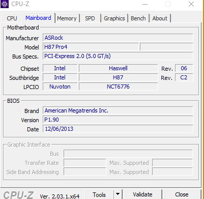

Richtig. Das Bios wurde nie geupdated.
Ok, wenigstens 2 € für eine CR2032 Batterie solltest du deinem PC gönnen, und dann einige Tage beobachten.
Dann auch das Bios updaten.
also CR2032 Batterien habe ich hier zuhauf rumliegen ^^
Das Bios möchte ich nicht updaten.
Werde aber die Firmware der Crucial SSD auf die ...046er Version updaten.
Das ist ja schnell geschehen, aber da erwarte ich nicht zu viel. Ich meine das Firmwareupdate der SSD.
