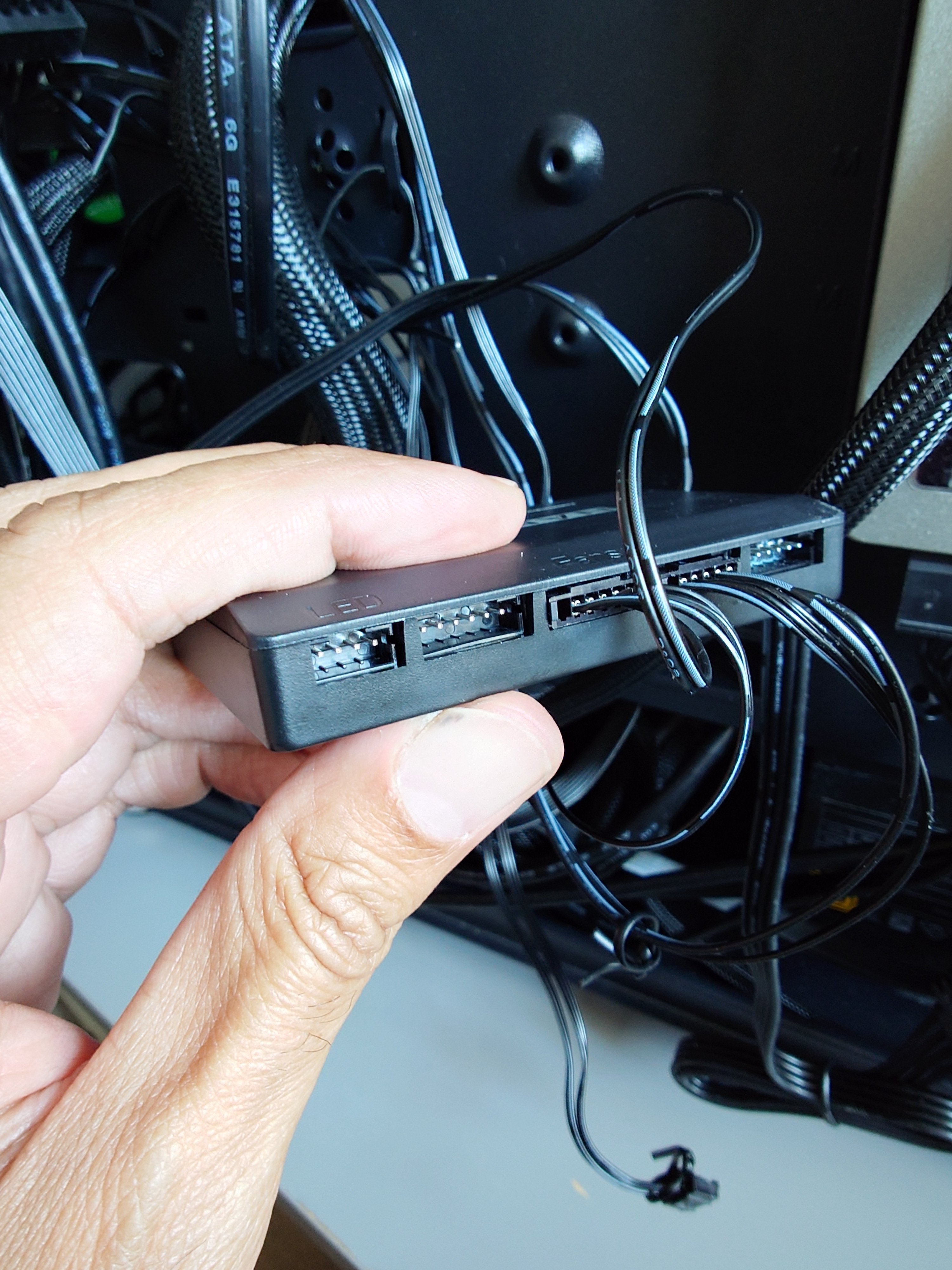

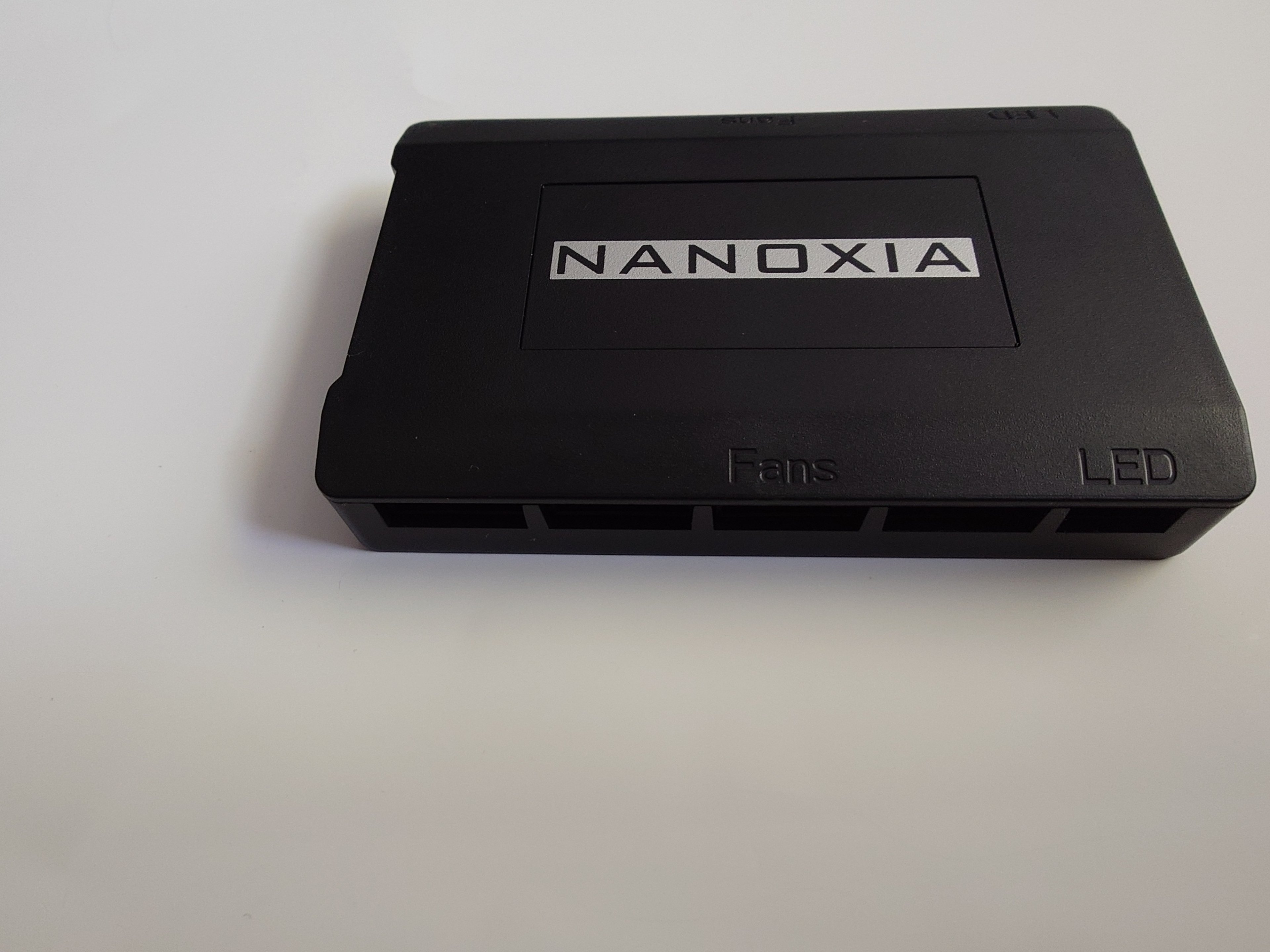

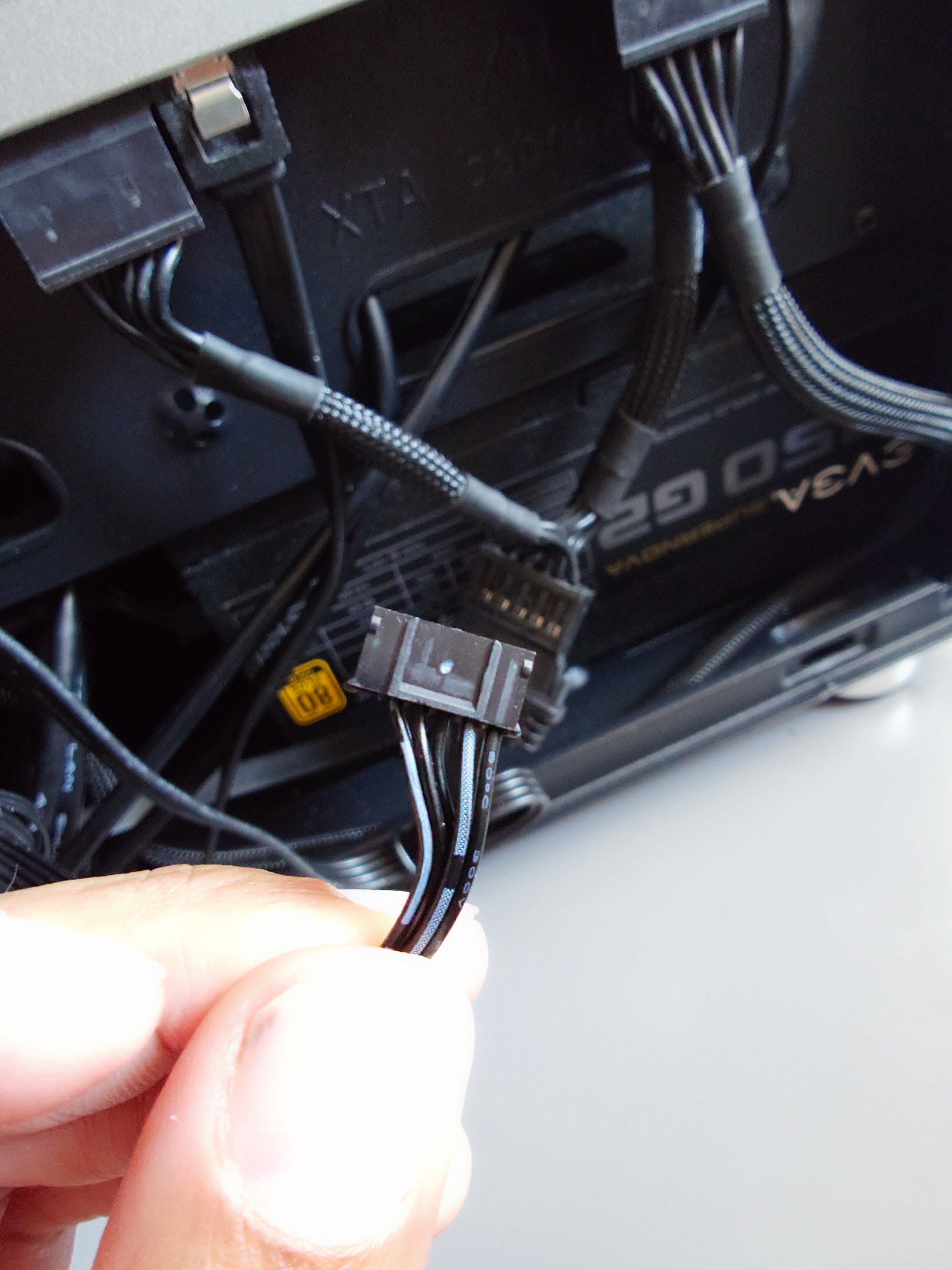

Die Nanoxia Lüfter und der verbaute Hub sind hier zu sehen:
Dem Hub liegt ein Kabel bei um die ARGB Lüfter an den Hub anzuschließen. Nur tut sich dann nichts bei der Steuerung der ARGB Komponenten. Sie leuchten, lassen sich aber über den Hub der eine Fernbedienung hat nicht steuern. Alle befehle werden Ignoriert.
Ich glaube nicht das ich was an der Verkabelung falsch gemacht habe. Da die Lüfter des Gehäuses auf die Befehle reagieren.

Also wenn du genug Anschlüsse am Mainboard hast, dann lass den Hub weg. Nanoxia schreibt zu dem Hub: entweder Fernbedienung oder Steuerung über Mainboard
Und falls es zu wenig Anschlüsse am Mainboard gibt, helfen simple Y-Adapter für RGB- und PWM-Anschlüsse für kleines Geld.
Allemal besser, als sich mit so einem extra Hub zu beschäftigen.
Falls es noch niemandem aufgefallen ist, der Hub ist proprietär, da gehen nur Lüfter mit RGB der gleichen Marke.

@coxon bist du dir sicher das man die nicht irgendwie an die ARGB anschließen kann? Immerhin haben die Lüfter vom Nanoxia auch ein Kabel mit sechs Adern. Also drei für Strom und drei für ARGB.
Dachte da gäbe es vielleicht einen Adapter oder sowas.

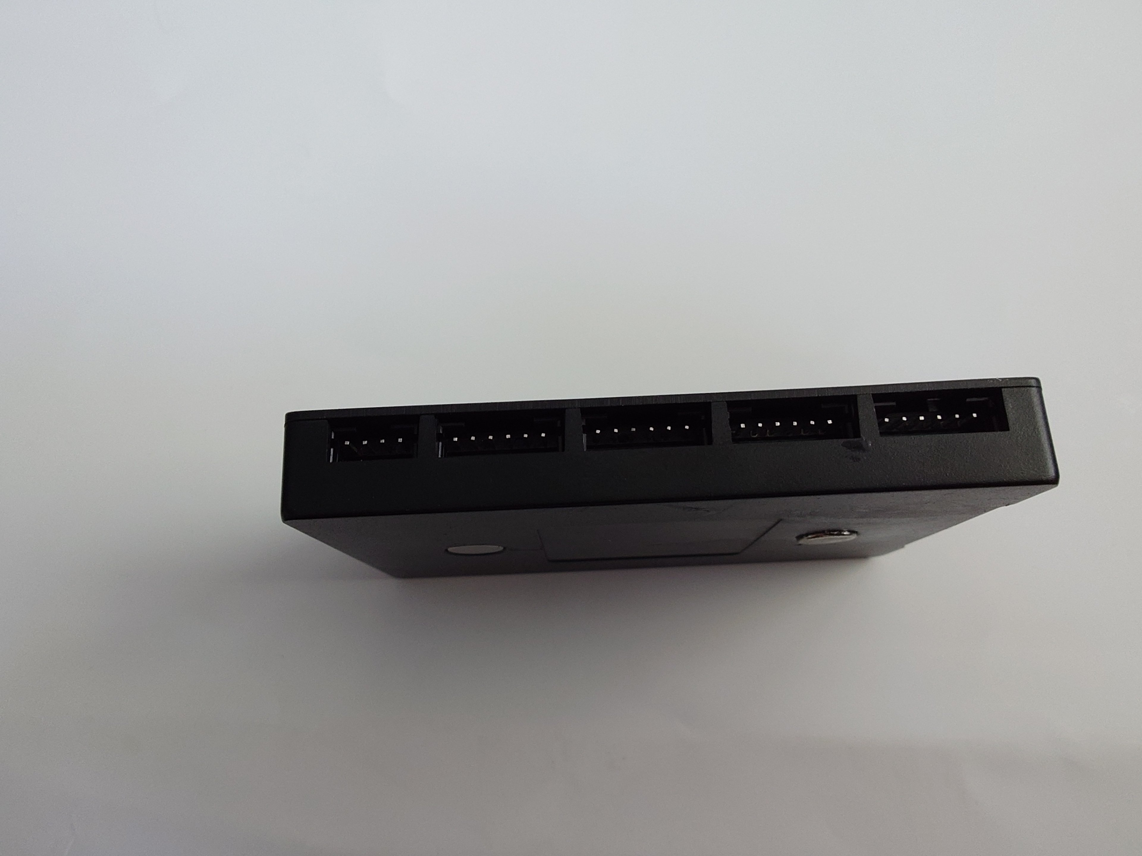

Mach doch mal bitte präzise Fotos deines Hubs und der Ports. Wenn die nicht so ausshen wie die über deinem Post, dann sind sie eine Eigenkreation und du bist an diese Marke gebunden.

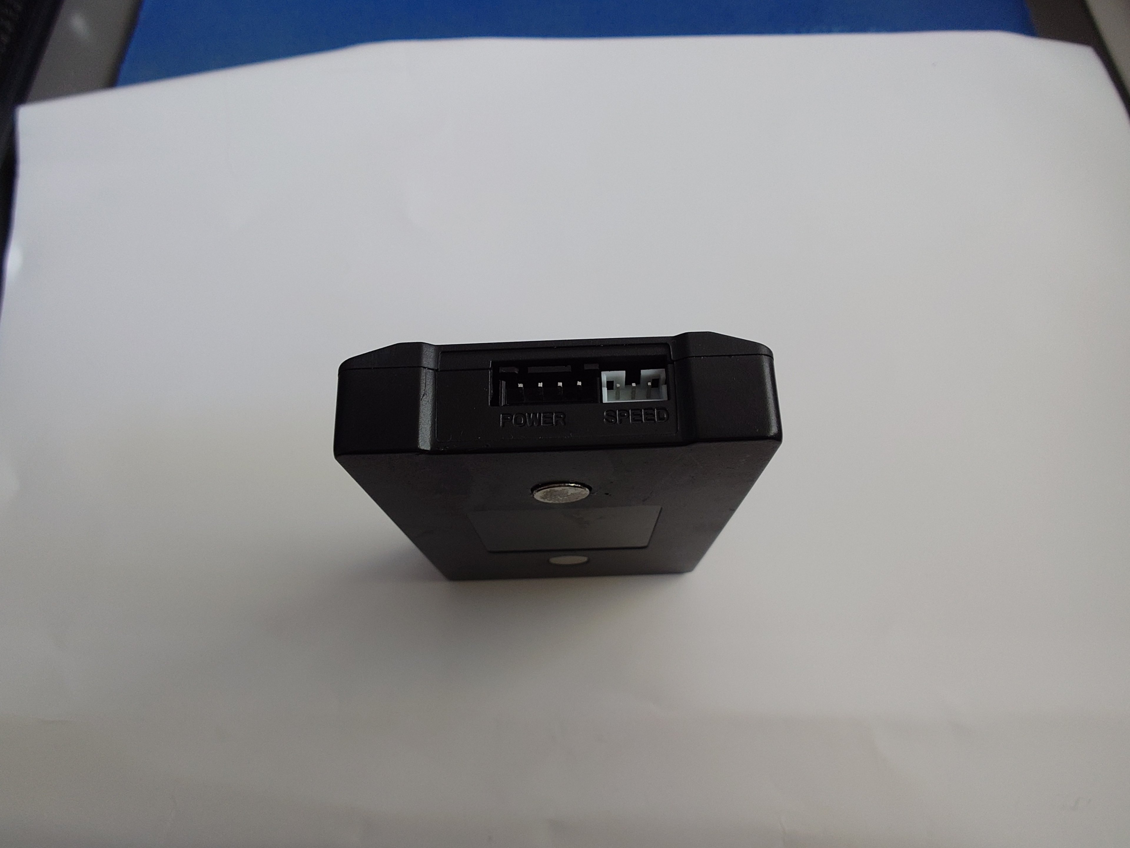

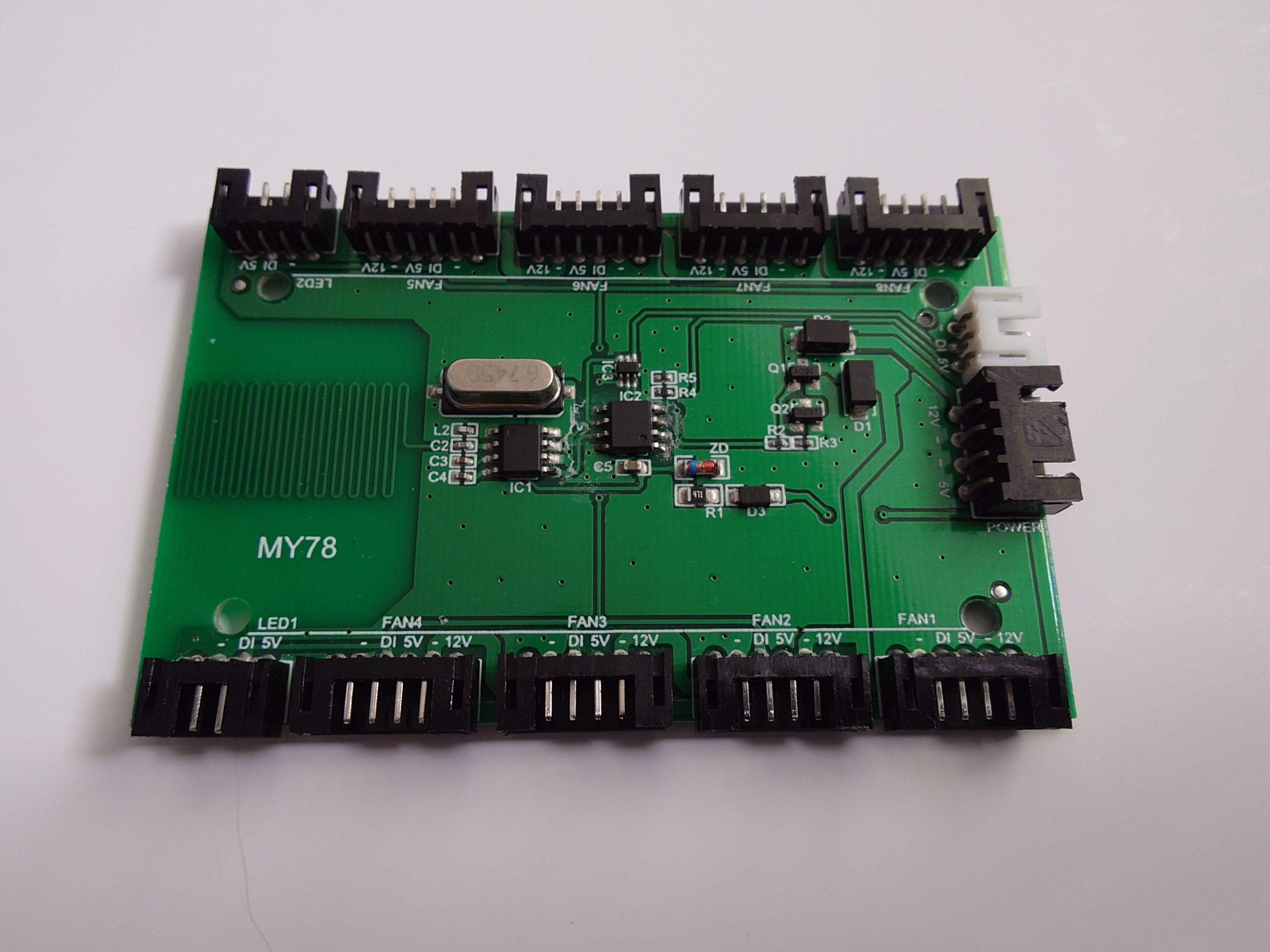

Heute komme ich nicht mehr dazu noch mehr Bilder zu machen.
@der_Schmutzige weil der Hib ein Kabel hat auf 3Pin ARGB.
So hier die Bilder vom Innenleben und von außen.
An dem weißen Anschluss steht nur Speed da ist das Kabel dran wo ich den CPU Lüfter und die Graka anschließen kann. Ach so Power hängt über einen Abgriff am SATA Power.

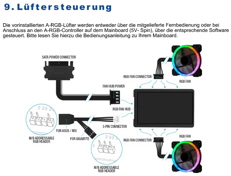

Was meinst du mit "wo ich den CPU Lüfter und die Graka anschließen kann"? Laut Handbuch ist das der Anschluss für die Verbindung zum A-RGB Anschluss auf dem Mainboard.
PS: Das Schaubild ist in der Hinsicht falsch dass auch bei Gigabyte der 4-fach Stecker mit Lücke zu benutzen ist.
Sorry aber der Hub scheint mir ziemlich sinnlos, da ist ja noch nicht mal ne Lüftersteuerung möglich, denn es gibt keinen Anschluss dazu.
@Merlin352 oh wo hast du dieses Schaubild her? Das ist in der Anleitung die ich zum Gehäuse bekommen habe nicht dabei. Fand das schon sehr dürftig was da als Anleitung dabei war. Und die Nanoxia Webseite ist auch mehr als dürftig. Gut dann lassen sich die Lüfter über das Mainboard steuern. Zumindest die Farbe denke ich. Den Speed der Lüfter kann ich auch über die FB Steuern die zum Hub gehört. Dann brauche ich nur noch ein Kabel für die Grafikkarte. Und kann alles über das Mainboard steuern.
Welche Software nutzt ihr so um bei euch die RGB Komponenten zu steuern? Die Software vom Mainboard oder doch sowas wie SignalRGB oder OpenRGB?
Da gibts auch das Handbuch. Was meinst du damit dass du ein Kabel für die Graka brauchst?
Ich benutze die Gigabyte-Software.
Danke für den Link. Es scheint wohl die Anleitung ist Online um diese eine Seite ergänzt worden.

Welche Anschlüsse haben denn die Nanoxia-Lüfter? Im Handbuch schaut das halt ziemlich nach proprietärem Stecker aus.
Ich habe Fotos von den Steckern der Lüfter und der Buchsen am Hub im ersten Beitrag. Ich bin kein Profi was RGB im Rechner angeht aber das sieht für mich nach proprietärem Kram aus. Da ja normalerweise Strom und LED getrennte Stecker sind. Und hier sind das Stecker mit sechs Adern.
