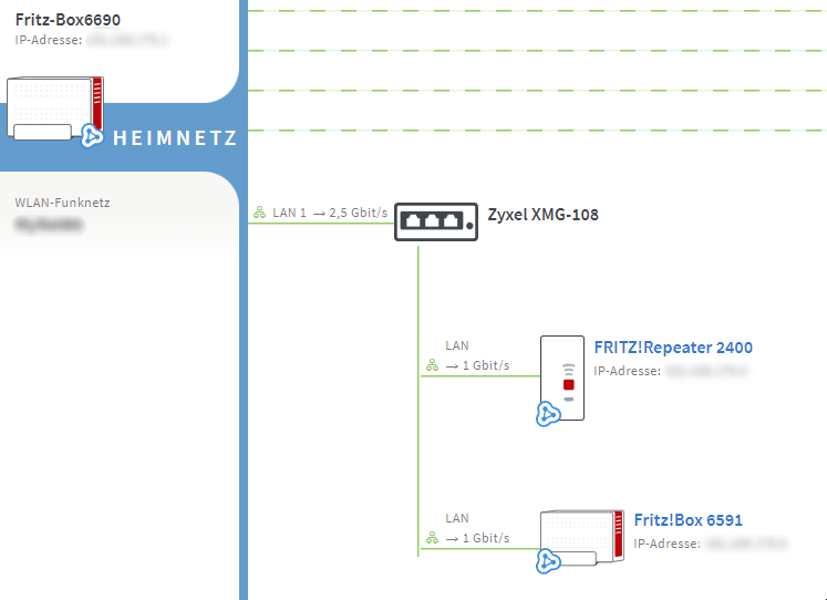

Wir haben in jedem Zimmer ein Lan-Kabel gelegt und dann ein Switch. Vom Switch geht es z.B. direkt per Lan-Kabel zu den PCs. Auch Fernseher oder PS4 usw. die in der Nähe sind und auch gut per Lan-Kabel erreicht werden können, hängen mit am Switch.
In einem Zimmer haben wir dann einen AVM 2400 Repeater per Lan-Kabel angeschlossen und damit wird dann W-Lan wieder in diesem Bereich der Wohnung ausgestrahlt. In anderem Zimmer haben wir im Prinzip dasselbe, nur haben wir hier eine Fritzbox 6591 (ausgedient) stehen, die ich auf die Repeater Funktion umgestellt habe. Diese verteilt dann auch das W-Lan und ist auch per Lan-Kabel direkt angebunden.
Die 6591 Fritzbox und der 2400 Repeater fungieren so als Mesh Repeater bei uns zusammen mit der 6690 Fritzbox. Nur sind diese zwei Geräte nicht per W-Lan Brücke angebunden, sondern per Lan-Brücke.
