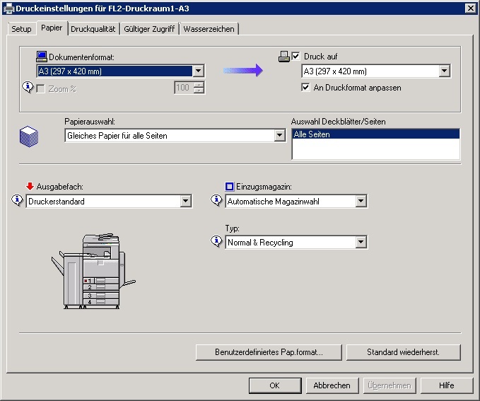

Bereits gemacht:
Drucktreiber von PCL6 Driver for Universal Print auf Ricoh Aficio MP C4000 PCL6 abgeändert
Eigene A3 Version der Druckers erstellt, wo die Mitarbeiter egal was sie hinsenden A3 bekommen...
Sämtliche A3 Einstellungen angepasst - siehe Screenshot

Installiere den Drucker doch einmal direkt an einem Arbeitsplatz, um zu testen ob bei A3 Druck auch dort bei mehreren Dokumenten die nachfolgenden geschluckt werden. Wenn Ja, dann weißt du sicher, dass der Treiber ein Problem hat und du beim Ricoh-Support am Besten aufgehoben bist.
@tRITON:
Ja, habe ihn nun auch lokal installiert - selbige Problematik...
