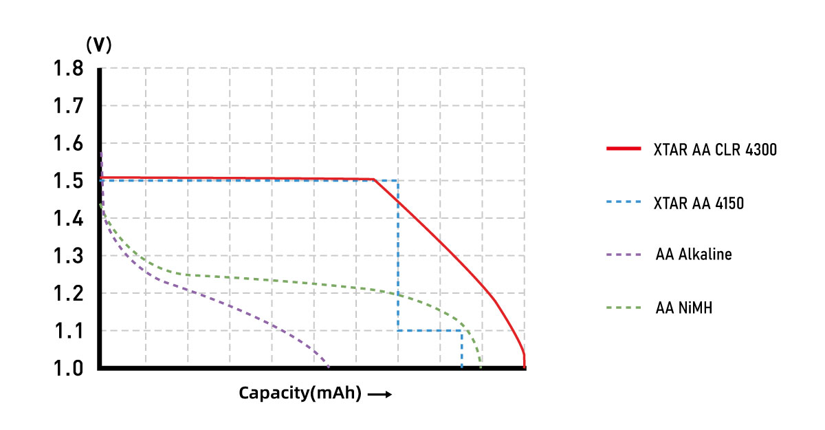

Die XTAR sind wohl schon gut, aber ich würde die CLR-Modelle nehmen, bessere Entladekurve
https://www.amazon.de/XTAR-Wiederaufladbare-AA-Wildkameras-RC-Spielzeug/dp/B0F835DKR8?th=1
"Recommended XTAR charger models: L4 Pro, MX4, L4, L8."
