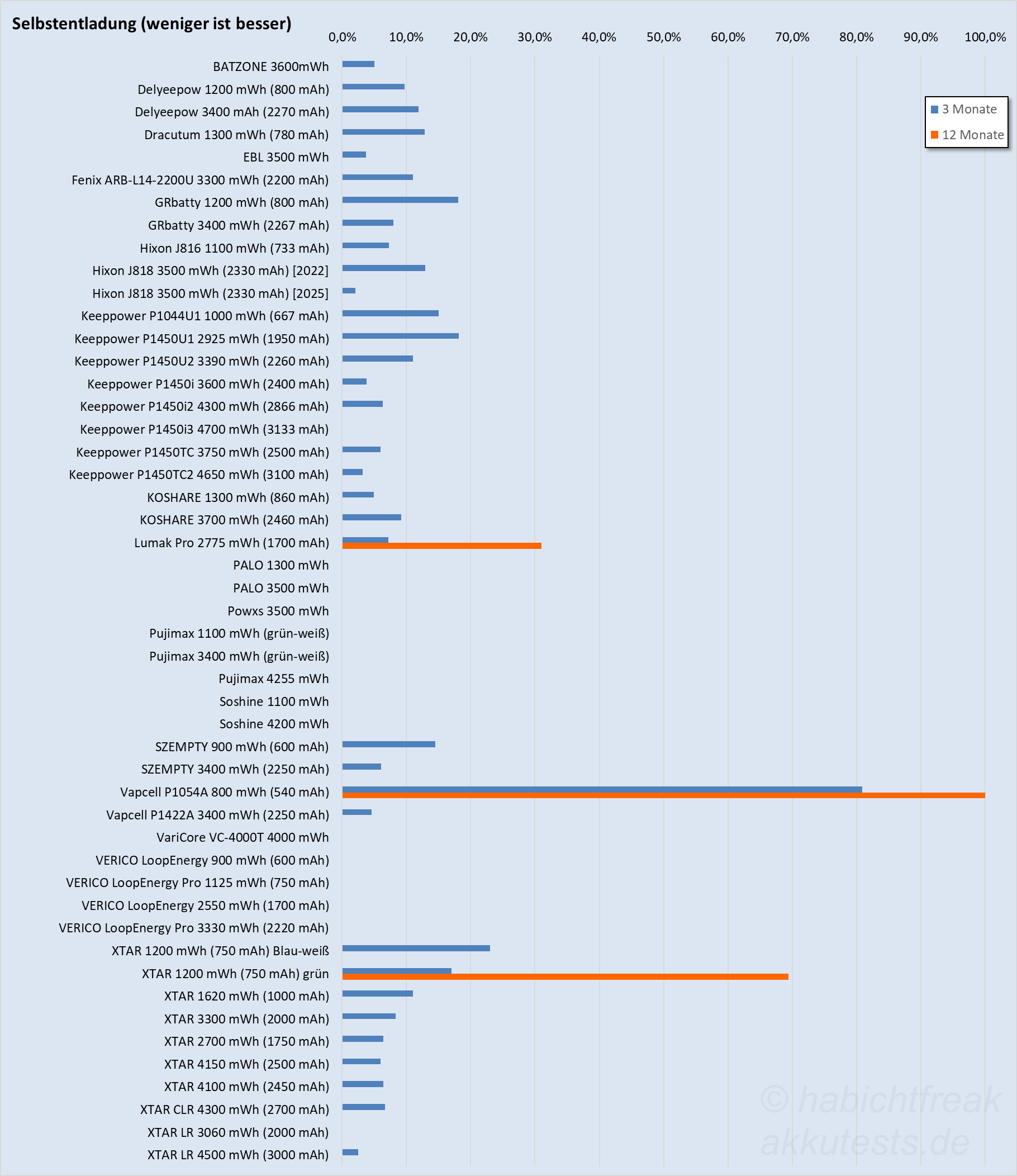

Wäre natürlich interessant zu wissen wie viel sich Lithium-Akkus von alleine entladen. 15-40 % pro Jahr werden hier als Beispiele je nach Typ genannt:
https://www.taschenlampen-forum.de/threads/neue-deutlich-verbesserte-messwerte-für-die-selbstentladung-nach-einem-jahr-bei-1-5-volt-li-ion-akkus.96720/
15-20 % wäre ja nicht schlimm bei Nutzung. Da muss man halt etwas früher laden. Nutzungsbereit rumliegen lassen wird schwierig über längere Zeit.

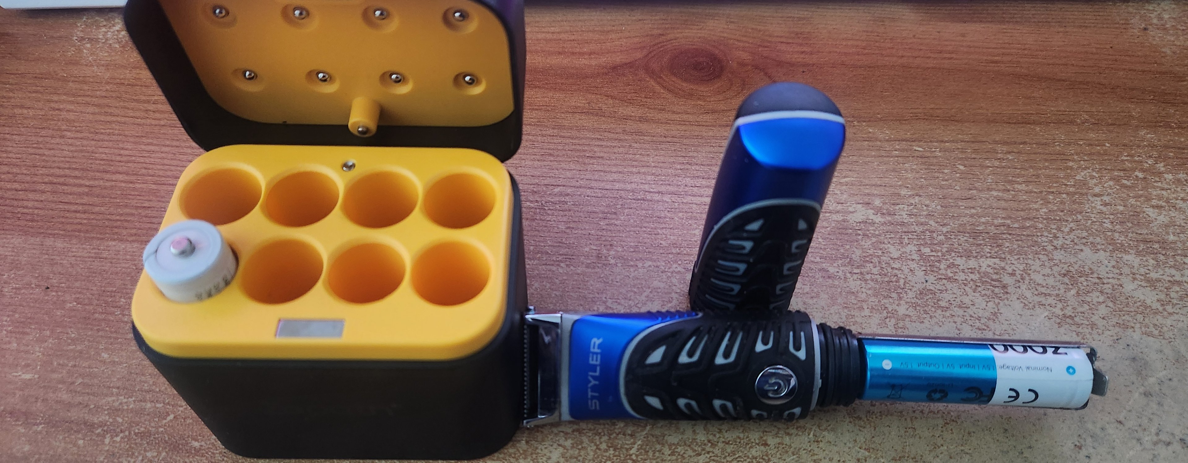

Habe schon länger eine Box von Zepath im Einsatz und bin eigentlich mehr als zufrieden. Ich überlege mir noch eine zu holen und langsam alle 1,2V Akkus durch 1,5V Akkus zu ersetzen.
Ich nutze die Akkus in einem Barttrimmer, da sind 1,2V Akkus hoffnungslos verloren, weil die Leistung einfach fehlt. Das Gerät immer wieder Batterien fressen zu lassen, ist auch keine Option. Da kamen mir die Akkus im Angebot ganz gelegen und ich hatte mich entschieden denen eine Chance zu geben und wurde nicht enttäuscht.
Die Laufleistung ist erstaunlich, sowohl im Barttrimmer als auch in anderen Geräten wie einem Microsoft Wireless Desktop 3050 Kit und unzähligen Controllern und älteren Handhelds.
Jegliche 1,2V Akkus werden da übertroffen, weil die Kapazität von den Akkus bis fast zum Schluss genutzt werden kann, bevor die Spannung bereits einen zu niedrigen Wert erreicht hat und das Gerät deswegen den Dienst quittiert. Außerdem bin ich glaube auch an dem Punkt zu behaupten, dass die Selbstentladung bei Nichtbenutzung kaum vorhanden ist. Bei 1,2V Akkus waren meine Geräte immer leer, wenn ich sie mal nach längerer Zeit nutzen wollte und die Akkus halt noch drinnen waren. Das habe ich mit den 1,5V Lithium Akkus halt nicht.
Der einzige Negativpunkt ist, dass die Box etwas wählerisch beim Ladekabel ist und nicht jedes Kabel funktioniert, obwohl das gleiche USB Netzteil genutzt wird.

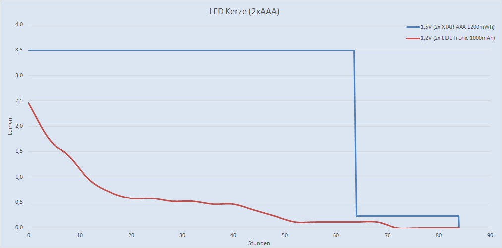

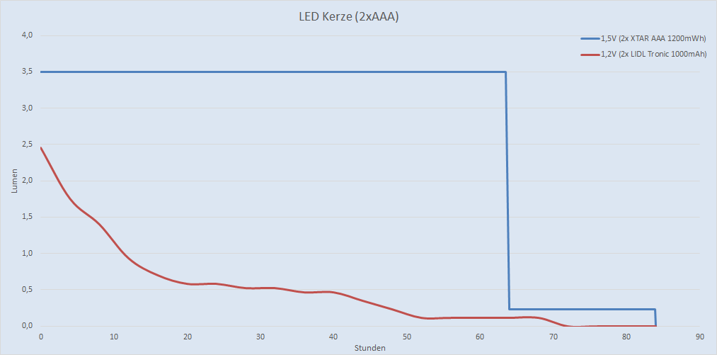

Wenn du 1,5V Akkus gekauft hast, dann sicherlich weil die echte Spannung von NiMH Akkus zu gering ist. In dem Fall nützt dir eine abrupte Spannungsabsenkung auf 1,1V gar nichts, denn dann bricht die Leistung in Verbrauchern die die 1,5V brauchen um anständig zu funktionieren extrem ein (zB LED Beleuchtung)
Da braucht man doch keine "Vorwarnung" wenn 90% der Leistung plötzlich weg ist. So lange 1,1V Phasen sind in der Praxis nicht nutzbare Energie. Und falls sie in deinen Augen doch nutzbar ist, hättest du keine 1,5V Akkus gebraucht.
Ich nutze die Akkus in vielen Geräten, die mit 1,2V zwar noch funktionieren, aber nicht mehr so gut wie mit 1,5V und in Geräten, die hohe Ströme trotz AA brauchen.
Funkgeräte, ungeregelte Taschenlampen, Funkfernbedienungen, Melder, ...
Bei niedrigerer Spannung sinkt die Reichweite oder die Helligkeit nimmt ab, was aber nur ein QoL Problem ist.
Zusätzlich haben die XTAR 1,5V mit 2500mAh eine deutlich längere Laufzeit als meine eneloops mit 1,2V und 1900mAh.
Ohne die Absenkung am Ende funktioniert die Akkustandsanzeige nur kurz und fällt am Ende von 100% sehr schnell auf 0%. Die 1,1V warnen mich in dem Fall früh genug.
Die schnelle Ladegeschwindigkeit ist auch ein Bonus.
Gerade, wenn Geräte unter 1,5V unberechenbar werden, ist ein direkter Wechsel auf 1,1V besser als ein Absinken.
Falls das für die genutzten Geräte nicht wichtig ist kann aber ein Akku ohne diese Funktion sinnvoller sein.
Unter 5% bei AA und ca. 20% bei AAA in 3 Monaten als grober Richtwert, für aktuelle Modelle. Die Selbstentladung dieser Akkus wird immer besser und ist auch heute schon deutlich besser als LSD-NiMH Akkus. Davon habe ich nur ein paar vermessen und auch Laddas (die bekanntermaßen Eneloops der ersten Generation sind) hatten nach 3 Monaten 20% verloren und waren damit auch nicht besser als die Akkus von Lidl.

Das mit der Selbstentladung ist verflucht interessant, besonders wo es so große Unterschiede gibt. 5% vs 25% sind ja Welten.
Wofür ich mich wirklich interessieren würde und wo mir schon ein einzelner Akku reichen würde, wenn man mal testet wie viel Verlust die Schaltung bei kleinen Verbrauchern erzeugt.
Wie blöd wäre es so einen Akku in einer Uhr einzusetzen?
Wenn gar keine Last vorhanden ist, könnte ich mir vorstellen, dass die intelligenten Schaltungen einen Mechanismus haben, um sich selbst auszuschalten und erst bei Anschluss einer Last irgendwie zu reaktivieren.
Wenn kontinuierlich eine minimale Last vorhanden ist, könnte sich das BMS aber nie komplett ausschalten.
Die Überlegung ist, dass einige der getesteten Akkus mit deutlich unter 5% Selbstentladung in 3 Monaten entgegen der Befürchtungen ebend doch gar nicht so schlecht als Uhrenbatterie wäre, wenn die Selbstentladung das einzige Problem ist. Das wären selbst über 2 Jahre verkraftbare Verluste und der Vorteil nicht auszulaufen wie Alkaline. Spätestens bei anderen Verbrauchern, die dafür sorgen, dass man ohnehin regelmäßig geladene Akkus vorrätig hat, würde ich dann möglicherweise doch einen LiIon nehmen.

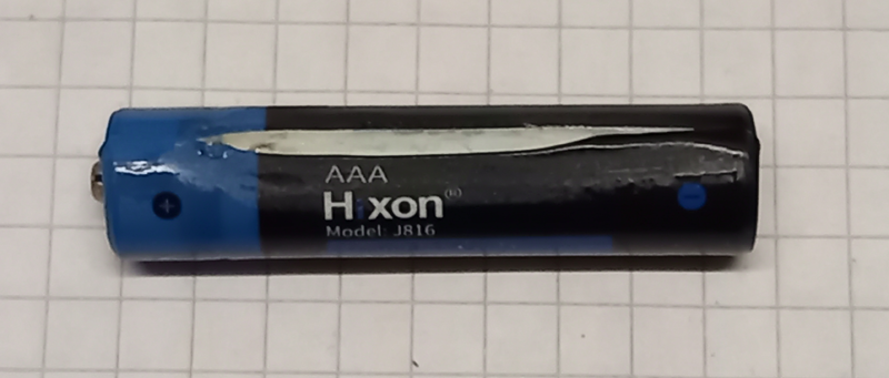

Ja. Die Hixon 1100 mWh kamen teilweise mit 0V bei mir an. Habe erstmal alle geladen, der mit 0V ankam wurde extrem heiß
Im schlimmsten Fall wird daraus ein Wohnungsbrand. Händler diskutieren gerne, dass das ja nur das BMS ist, was ausgelöst hast und deswegen haben die 0V. Das stimmt, aber ob das gestern ausgelöst hat oder vor 2 Jahren und die Zelle im Inneren wirklich tiefentladen ist, lässt sich von außen nicht feststellen. Daher mein Tipp: Wenn gekaufte 1,5V Akkus mit 0V ankommen bei euch, zurückschicken. Und mit Händler gar nicht rumdiskutieren. Soll doch deren Lager in flammen aufgehen
Solange die das nicht unbeaufsichtigt in einer Schublade machen, klingt es noch halbwegs OK. Dann braucht man nur einen sicheren Ort zum Laden. In einem unbeaufsichtigten, vergessenen Gerät alleine, das wäre gruselig. Ich habe überall Waagen, Schiebelehren, Multimeter. Da gibt es zu 100% auch eins, was ich mal 2-3 Jahre vergesse. Das ist mir mit einem Presenter mit Maus und Laserpointer von Equip passiert. Die Kristalle der Alkaline Batterien kamen schon aus dem Batteriefach raus. Diesen Zustand würde ich gerne ersetzen (deshalb schiele ich dafür auf die Lithium Batterien), für andere Sachen könnten Lithium Akkus gut sein, aber Feuer will ich unter allen Umständen vermeiden (zumindest innerhalb der Wohnung, sollte ein RC Auto auf der Straße abbrennen, wäre es mir fast egal ^^)

habichtfreak schrieb:
1,5V Akkus: lasse ich in keinem Gerät für Monate drin
Warum eigentlich nicht? Bei den besten LiIon Akkus könnte man die ja eigentlich 2 Jahre im Gerät lassen und hätte noch nutzbare Energie.
weil das nicht auf alle Modelle zutrifft. Ja, neuer Modelle haben tendenziell eine geringe Selbstentladung. Aber
a) sind die Messungen nach einem Jahr noch in Arbeit (bisher ist es ja nur eine Hochrechnung)
b) gibt es ja auch Modelle die etwas schlechter sind
Modelle wie Keeppower P1450TC2 (3,2% Selbstentladung in 3M) oder XTAR LR 3000 mAh (2,5% Selbstentladung in 3M) liefern die meiste Energie. Diese Akkus sind aber auch nicht ganz günstig. Die meisten Menschen werden nicht die besten Akkus kaufen, sie machen Amazon auf und kaufen EBL oder was auch immer auf Seite 1 angezeigt wird. Oder sie kaufen bei Aliexpress/temu und werden mit hoher Wahrscheinlichkeit bei Pujimax landen.
Eine generelle Aussage ist daher schwierig. 1x pro Jahr ist schon vorsichtig formuliert. Ja, gewisse Modelle kann man wahrscheinlich 2 Jahre liegen lassen und sie funktionieren noch immer. Aber wenn die Akkus in einem Gerät stecken das ich 2 Jahre vergessen habe, ist es wahrscheinlich, dass ich das Gerät erst bei nächsten Umzug wiederfinde. Und dann sind 3,4 oder 10 Jahre vergangen. Daher: Akkus raus, dann kann man sie ggf. auch in einem anderen Gerät verwenden.

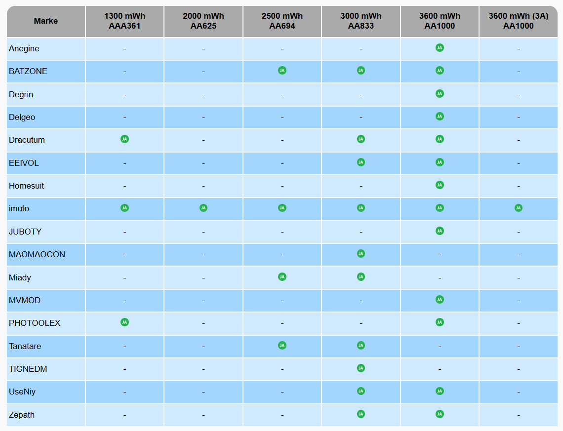

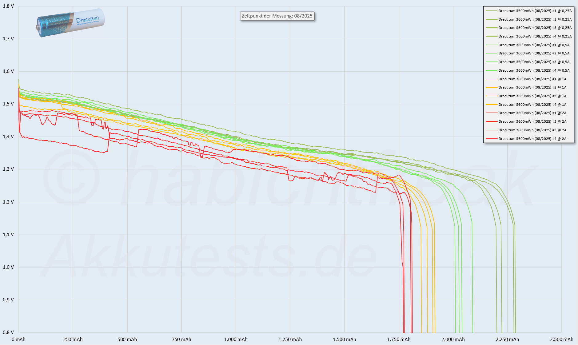

@habichtfreak : https://akkutests.de/akkus15.html#marktuebersicht
Dracutum und Batzone sind gar nicht identisch, wie ich beim Start des Threads vermutet habe, sondern Dracutum hat sogar einen wirksamen Schutz gegen Tiefentladung in der Zelle? Dafür ist Batzone raltiv effizient.
Hätte ich gar nicht gedacht, das unterstreicht noch einmal wie wichtig deine Seite ist. Nur vom Amazon-Angebot geurteilt sehen die nämlich identisch aus. (falls du das so bestätigen kannst, würde ich es oben anmerken, damit ich da niemanden auf falsche Gedanken bringe)

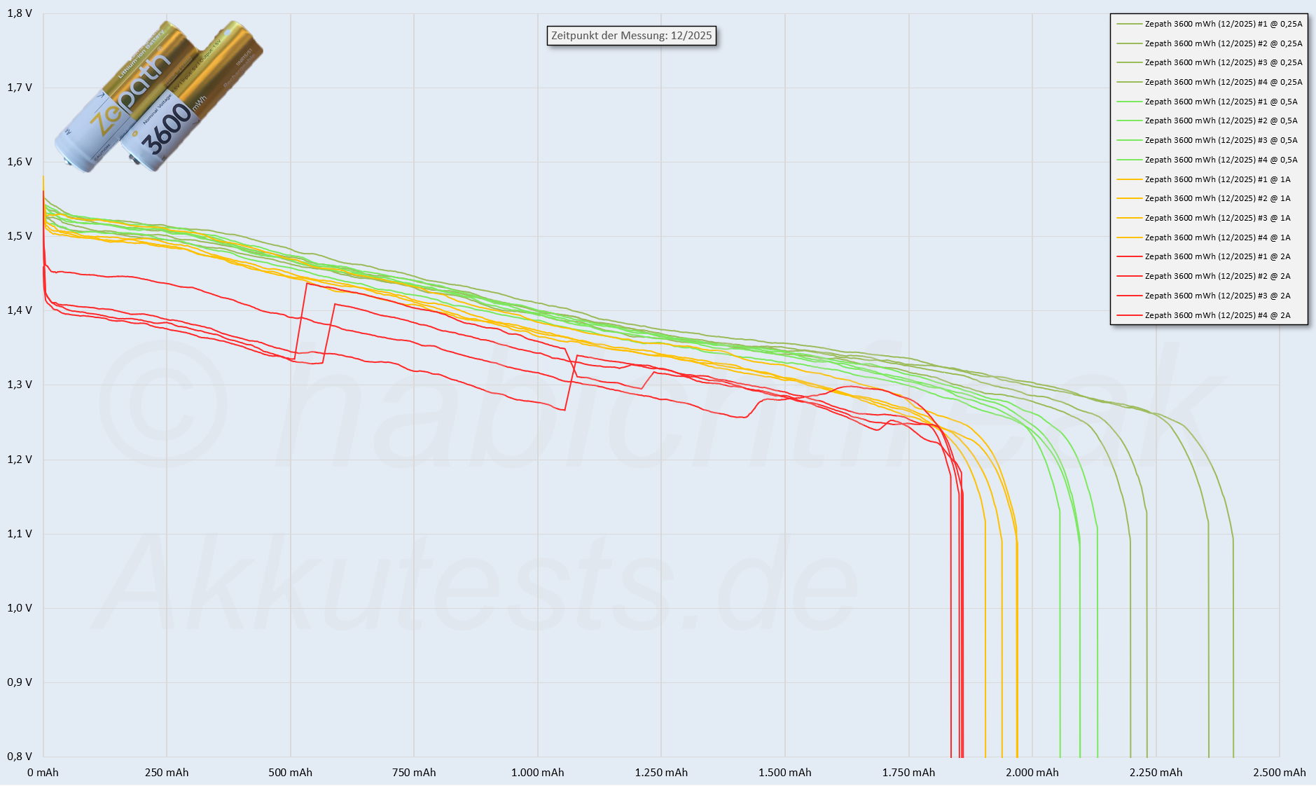

Die Batzone die ich anfang 2025 getestet habe, haben eine konstante 1,5V Phase und eine 1,1V Phase
Dracutum Akkus hingegen haben keine konstanten 1,5V mehr.
Batzone wurde teilweise bei Amazon durch optisch sehr ähnliche Zepath ersetzt. Aber eben nur optisch. Technisch sind die von mir vor ein paar Tagen getesteten Zepath identisch mit den Dracutum Akkus:
Batzone:
Dracutum:
Zepath:
Ein etwas älterer Test (nicht von mir) besagt, Zepath und Batzone waren technisch identisch. Ich vermute imuto (das ist die Firma hinter all diesen Marken) stellt die Akkus (teilweise) auf den neuen Spannungsverlauf um. Beworben wird aber bis heute mit konstanten 1,5V. Einigermaßen verwirrend und intransparent für Kunden.
Und ja, die Batzone hatten noch keinen wirksamen Schutz vor Tiefentladung, Dracutum und die kürzlich gekaufen Zepath haben den (ältere Zepath haben ihn möglicherweise auch nicht)
