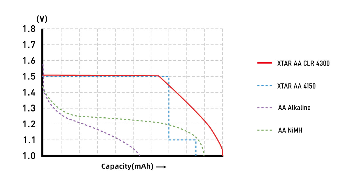

DenB schrieb:
Die XTAR sind wohl schon gut, aber ich würde die CLR-Modelle nehmen, bessere Entladekurve
Ich hab die 4150er genommen. Die 4300er sehen von der Kurve auch gut aus, aber die 4150er haben die Vorteil, dass man frühzeitig erkennen kann, dass der Akku leer wird.
Deswegen ist die Kurve extra so designed worden, dass die Spannung schon früher reduziert wird.
Viele Geräte warnen erst unter 1,2V. Wenn du dir die 4300er anschaust, ist das ein sehr kurzes Zeitfenster, bis der Akku komplett leer ist.
Generell ist XTAR eine, zumindest im klassischen Li-Ion Rundzellen Bereich, bekannte und gute Marke.
Die Akkus kommen ohne eingebauten Ladeport (was ich bevorzuge), daher muss man noch ein LAdegerät anschaffen, welches aber meist auch abwärtskompatibel zu NiMH ist und auch große Zellen (18650, 21700 oder noch größer) laden kann.

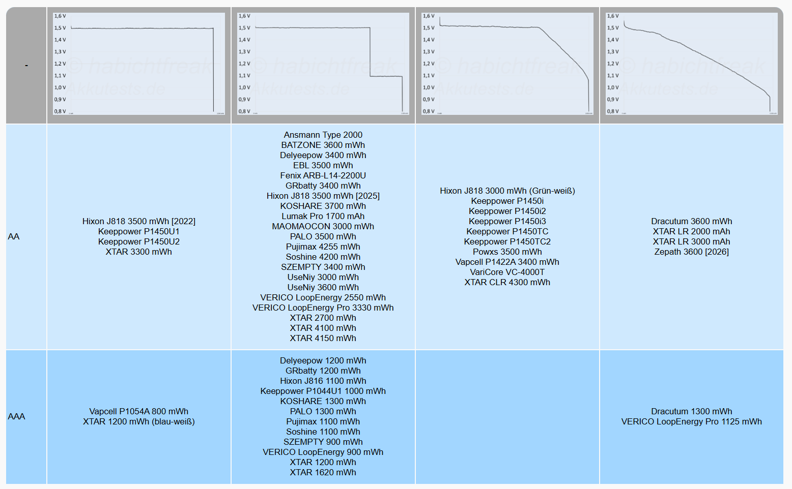

https://www.akkuvergleichstest.de/ wird immer gerne aufgeführt als Vergleich.
Die sind gut, leider nicht zu beruhigend:
https://www.pocketnavigation.de/wp-content/uploads/2018/09/jugee_300_on_fire-1.jpg
Helge01 schrieb:
Würde mir mal einen namhaften Hersteller wünschen der seine Toleranzen im Griff hat.
Das ist echt krass, dass die Vergleichsseite Toleranzen als eigene Bewertung mit im Test hat. Warum man von Akkuvergleichstest auf pocketnavigation.de kommt, habe ich nur noch nicht verstanden.
Mosed schrieb:
Bisher nicht geschaut, ob es alternative Anbieter mit Entladekennlinie gibt.
Nach Akkuvergleich.de, was von @Tornhoof empfohlen wurde, ist das wohl fast eher die Regel als die Ausnahme. Aber möglicherweise testen die nur bekanntere oder bessere Modelle. Im Youtubevideo, was ich gefunden hatte, war die hälfte der Modelle ohne diese Intelligenz. Einige hatten aber sogar (wie wohl die neuen XTAR) eine Art "Softabschaltung", damit die Ladezustandselektronik zu 100% läuft.
Wenn du 1,5V Akkus gekauft hast, dann sicherlich weil die echte Spannung von NiMH Akkus zu gering ist. In dem Fall nützt dir eine abrupte Spannungsabsenkung auf 1,1V gar nichts, denn dann bricht die Leistung in Verbrauchern die die 1,5V brauchen um anständig zu funktionieren extrem ein (zB LED Beleuchtung)
Da braucht man doch keine "Vorwarnung" wenn 90% der Leistung plötzlich weg ist. So lange 1,1V Phasen sind in der Praxis nicht nutzbare Energie. Und falls sie in deinen Augen doch nutzbar ist, hättest du keine 1,5V Akkus gebraucht.
