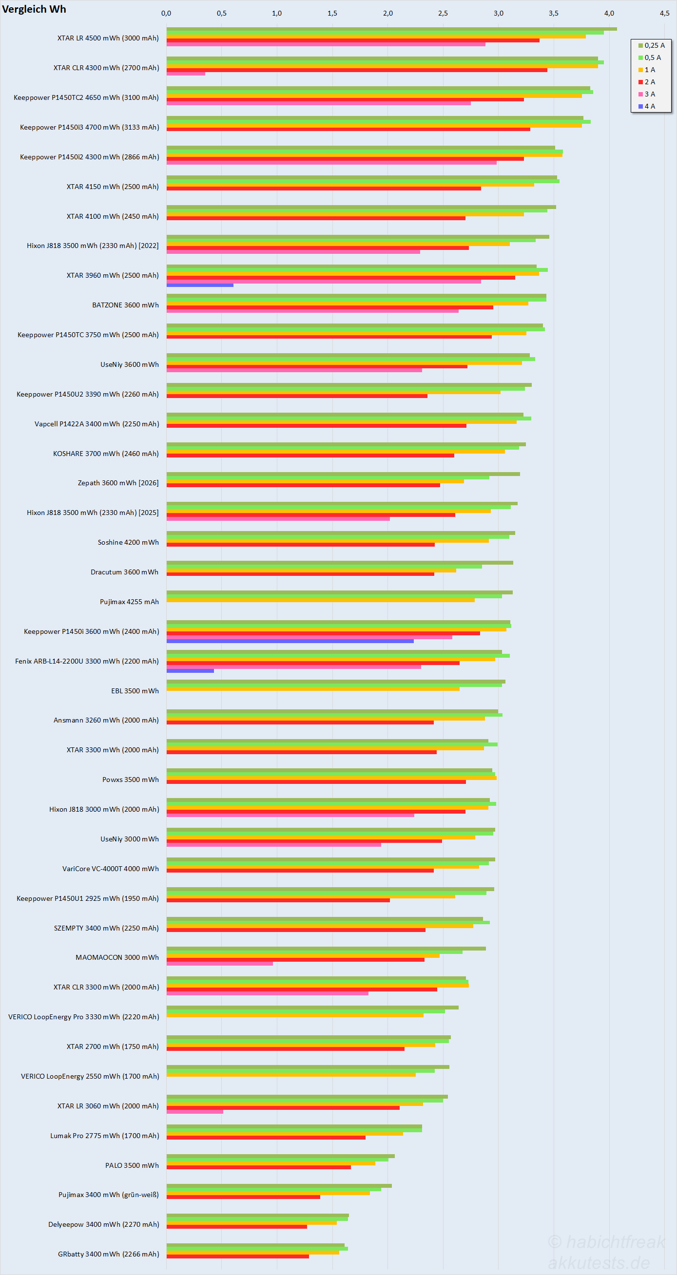

habichtfreak schrieb:Ja. Ist sogar die größte Zelle die derzeit existiert: https://akkutests.de/test-keeppower-14430-e130.html
Theoretisch ist diese Zelle in Keeppowers P1450TC2 und P1450i3. Aber nach meiner Messung kommen die Zellen dort nur auf ~1220 mAh
Die Zelle die ich getestet habe (Keeppower 14430-e130) ist die größte die es derzeit gibt. Diese Aussage steht in keinem Zusammenhang mit den MediaRange AkkusAeroway schrieb:Hmmm also oben sagst du das die Mediarange leistungsmäßig sehr weit unten ist, und unten das es sogar die größte Zelle ist?
