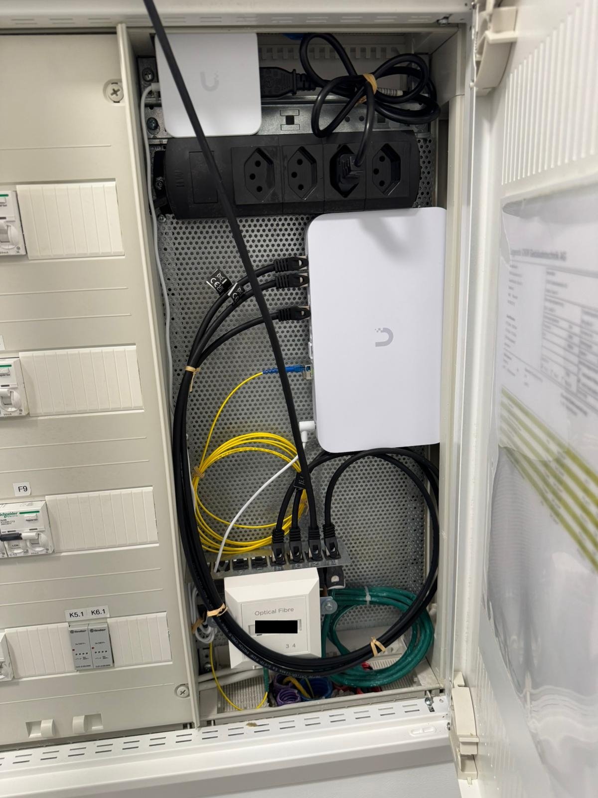

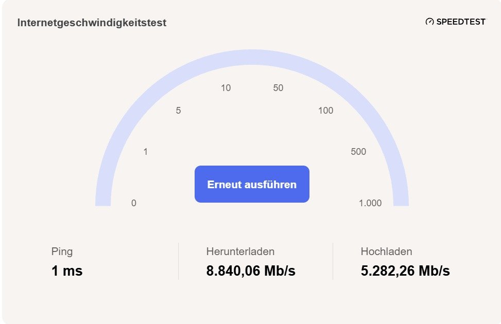

Ich habe nen 10GBit/s synchron Anschluss von Init7 in einer Neubau Mietwohung.
In einem zentralen Raum stehen Waschmaschine, Trockner & Sicherungskasten. - Für einen Serverschrank ist nur im Büro Platz.
Glasfaser kommt im Sicherungskasten an & es sind 6 Cat7 Kabel in 3 Räume mit je einer Doppeldose verlegt.
Wohnzimmer, Büro, Schlafzimmer.
Es hat gerade genug Platz für das Unifi Cloud Gate Fiber aber kein POE Switch.
Kupfer Netzwerkkarten mit 10GBit/s werden sehr heiss und drosseln schnell, Glasfaser und SFP Module wären viel komfortabler.
Am PC gemessen mit einer ASUS XG-C100 wird die Leitung nicht voll ausgeschöpft.
Zugegeben, das liegt auch an der etwas schwachen CPU des Cloud Gates, aber die Hausverkabelung lässt kaum eine andere Konfiguration zu.
Mit einer parallelen Verkabelung von Kupfer/Glas wäre man viel flexibler in der Aufstellung und der Laufmeter Glasfaser kostet nicht die Welt. Die Arbeit des Einziehens koset das gleiche wenn man schon Kupfer verlegt und nur das Spleissen der Endstücke ist teurer. - Das kann man aber (gerade bei Eigentum) auch nachträglich nur dort machen, wo man die Glasfaser auch tatsächlich nutzen will. und so die Kosten auf die Zukunft verschieben.
Auch hier wieder: Veraltete Infos.
Reaktionen: gaym0r und conf_t
Joa hatte ich vor der RTL8127. Frisst Strom wie sau im Vergleich und ist uralt, vor allem als V1 und V2 und sie drosselt nicht (im Rack waren es so 38°C) - es gab aber Modelle, bei denen der Chip keinen Kontakt zum Kühlkörper hatte. 10 Gbit/s waren durchgängig möglich. Gerade die AQC107 von 2016 ist stromfressender als vie V3 mit AQC113. Asus verarscht halt sein Kunden mit uralt HW.
