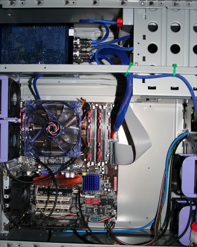

ja Vcore ist leicht angehoben auf 1,45V, muss aber auch dazu sagen, das ich mit meinen 9 Lüftern im Case einen kleinen Orkan entfachen kann:freak:. Ist mein Spielesys. und von daher ist mir auch die Lautstärke schnuppe. Beim anderen Sys. (I-Net) setze ich mehr auf Silent.
naja. ich mach halt alles mit dem sys.. und es is (bis auf die neue graka -.-) auch unter last schön leise.
Selbst wenn ich alle lüfter ausschalte ausser graka läuft das system noch stabil. und eben sogar lautlos bis auf og problem ;)
Aber wie gesagt. wem lautstärke nichts ausmacht und wer nich bis ans limit gehen will, braucht auch nich unbedingt ne wakü
was hast du fürn gehäuse wo 9 120er reinpassen?
wie kommst du auf 9 120 Lüfter? Ne Gehäuselüfter sind es 5. Zwei vorn, drei hinten, zwei im Nt., einer für die Grafik und noch einer für die CPU.:freak:
Edit: ist ein CS 601
Edit: sieht dann so aus
