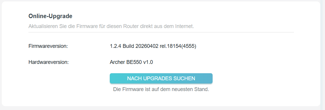

Trotzdem genau die Firmware-Version nennen. Vielleicht gibt es eine Beta-Version oder Du hast nur die Aktualisierungs-Taste genutzt, diese ist aber defekt.

Das ist lediglich die Geschwindigkeitsklasse und nicht die Modell-Bezeichnung. Die und die Hardware-Version vom Aufkleber bräuchten wir, also sowas wie Archer BE550, Archer GE550, Deco BE65, …

Zur Firmware:
