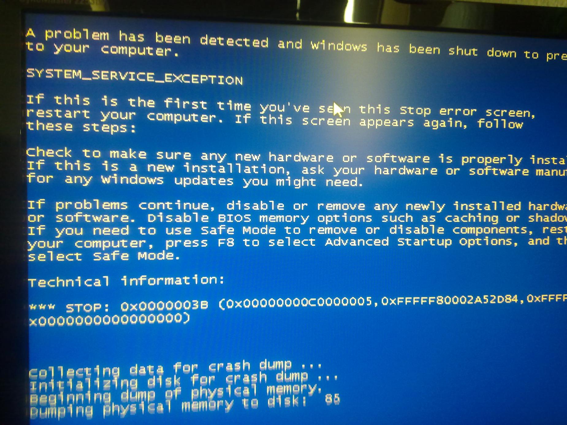

Hi Leute,
Hab eine Problem ich weis nicht ob das dann den Speicherligt
oder nicht haben ab und zu unerwartete Abbrüche,
dan kommt immer ein Text ich weiß nicht weiter.
Habe win neu gemacht Speicher test gemacht die gehn.
An was kann das liegen.
Mein System:
Win 7 64bit
ATI HD 5970 2GB Treiber 10.3a
AMD 956 3400 GHz
Asus M4A79XTD EVO
GeIL DIMM 8 GB DDR3-1333
hoffe ihr könnt mir helfen.
Von Bios ja
von Gafik ja
so gar win neu gemacht
wenn ich 1000 mal neu Starte kommt das nicht mehr
oder ist für nee weile ruh.

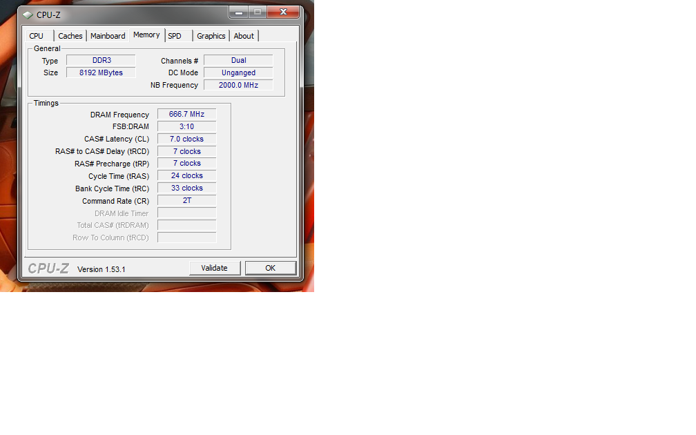

Im BIOS die "DRAM Command Rate" auf "2T" stellen - evtl. die RAMs auf 1,6V ( 1,65V ) stellen oder um 0,05V höher einstellen, als vom RAM-Hersteller vorgegeben werden - bei 8Gb RAM = Vollbestückung -
außerdem solltest unbedingt die Kabel vom MB zu den Laufwerken überprüfen - ALLE

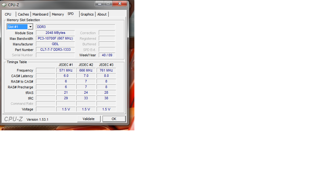

CPU -z kannst du auslesen.

Nein, an der Festplatte wird es nicht unbedingt liegen - Kabel - ALLE - überprüft ?
Ist die Firmware der Festplatte ( SSD) erneuert worden ?
die Commandrate ist nach "CPU-Z" auf "2T" - haste dieses im BIOS direkt eingestellt ? Wenn NEIN, dann mach das mal -
den ATI-Treiber 10.3 BETA würde ich erstmal gegen den 10.2 wechseln - und sind alle Chipsatztreiber installiert ?
Läuft die "SSD" mit "AHCI" - oder "IDE" SATA-Modus ?

Dann versuch es mit den anderen RAM-Bänken und / oder zunächst mit der "Commandrate"
so habe denn auf T2 gemacht.
RAM-Bänken sind voll 8GB ram a 2GB:D
JA, hab ich schon mitbekommen - aber wenn es mit Commandrate = 2T nicht funktioniert,
stell die RAM auf 1,6V ( 1,65V ) und wenn dann immer noch nicht, nimm 2x2Gb aus Bank 1+2
raus und teste mit diesen Einstellungen das System -
übrigens - alle RAMs wieder herausnehmen - und wieder einsetzen - sie müssen richtig einrasten
ACHTE DARAUF, DASS DAS JEWEILIGE KIT in Bank 1+2 bzw. 3+4 eingesetzt ist -
also nicht ein Modul von KIT-1 in Bank-1 und von KIT-2 in Bank-2 einsetzen -
