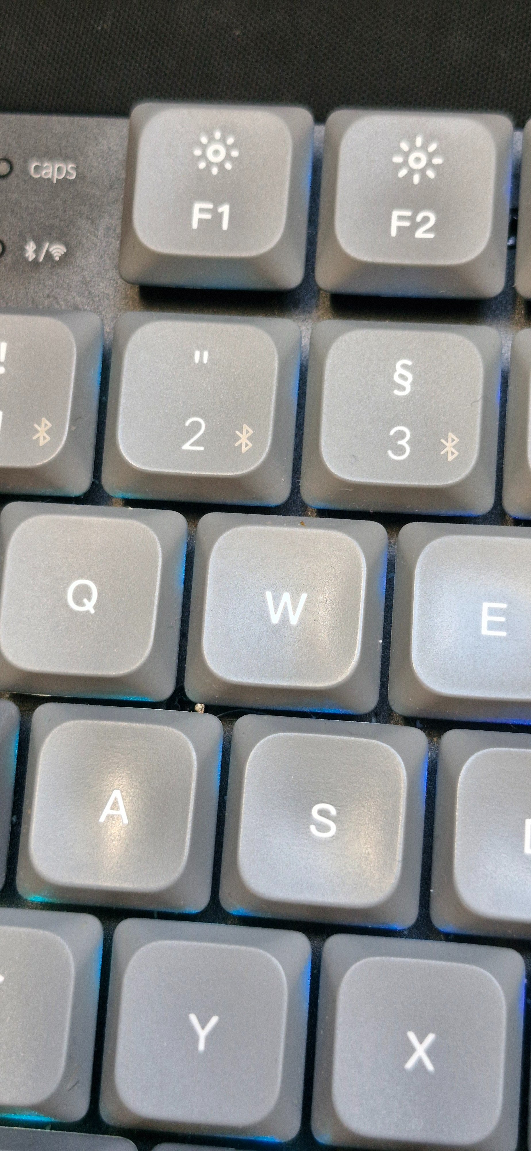

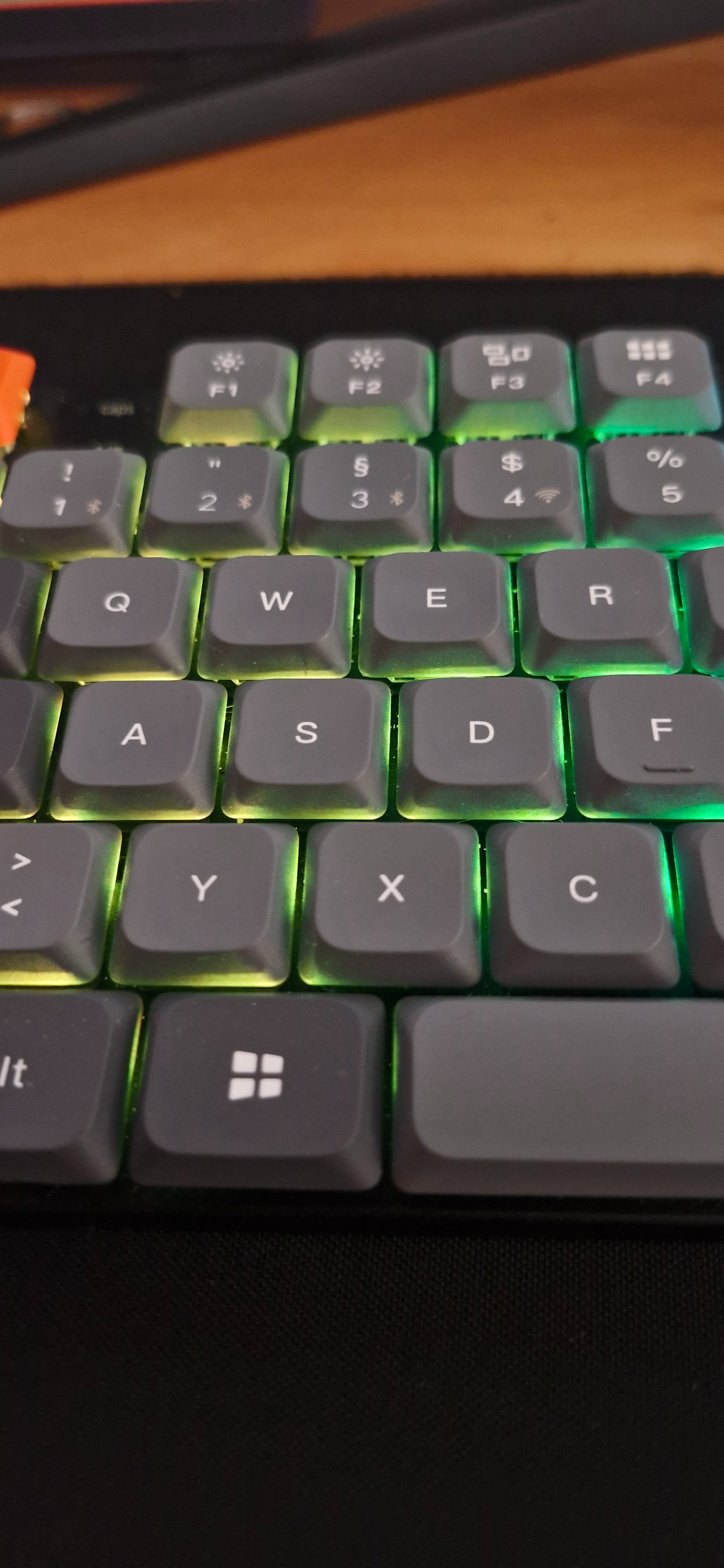

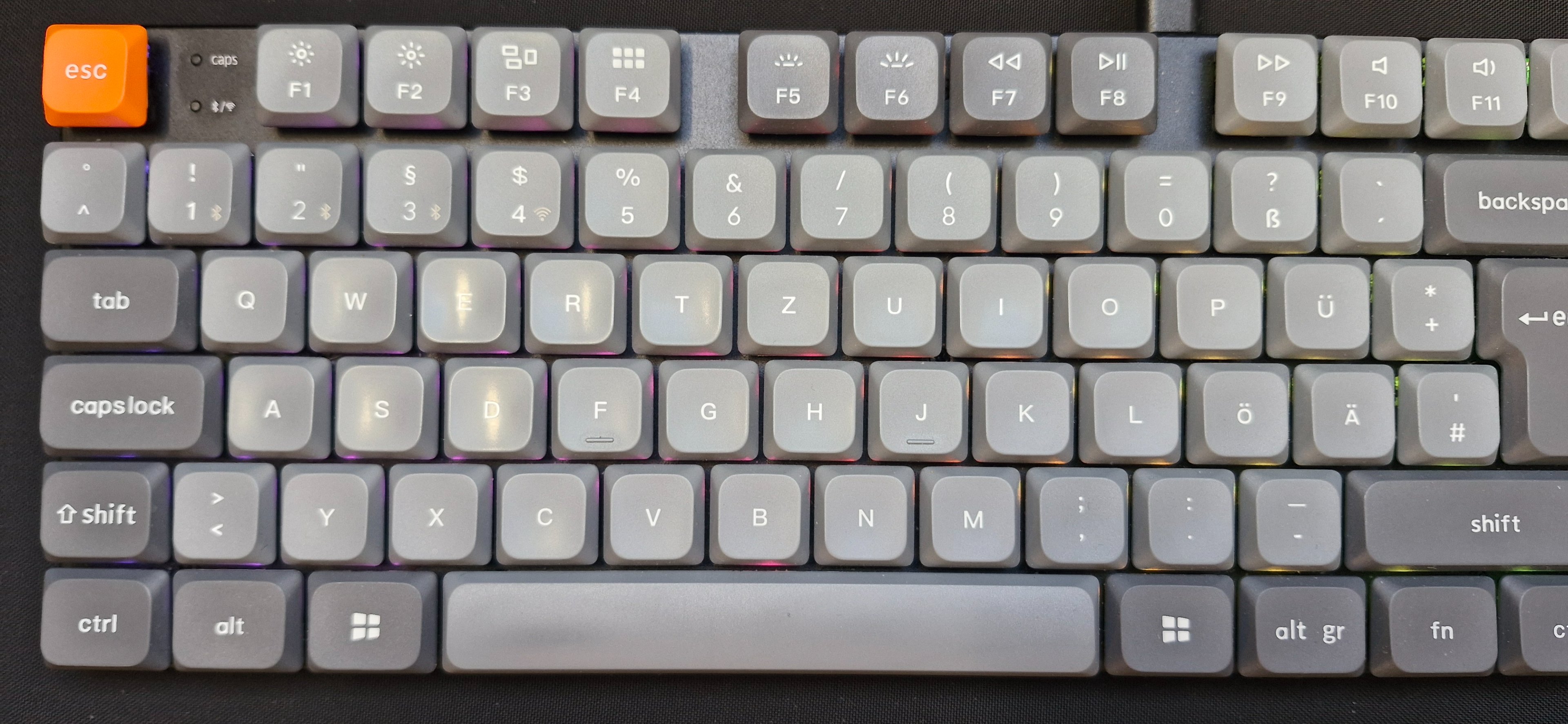

Ich möchte Euch ein kurzes Feedback zu der Keychron K5 Max geben. Nach ca. 3 Monaten in privater Nutzung und Homeoffice zeigen sich die ersten Abnutzungserscheinungen. Die ersten Haupttasten (Space, WASD, Enter) werden langsam auch glänzend. Also gleicher Schrott wie bei der Logitech. Auf Anfrage beim Support bekomme ich keine gescheite Antwort. Was soll ich davon halten? Was für eine Enttäuschung!

Das klingt als hättest du ABS Keycaps, bei ABS wäre das Glänzende vollkommen normal.
Bei deinem Amazon Link steht aber es soll PBT sein.
Wie fühlen sich die Keycaps denn an, also insbesondere die welche nicht ob benutzt wurden. Rauhe Oberfläche oder glatte Oberfläche? PBT sollte sich extrem rauh anfühlen.
Also das ist schon etwas komisch und ich würde doppelt überprüfen ob du das richtige Produkt hast.
Oder hast du mal die Keycaps mit Isopropyl-Alkohol abgerieben? Bei PBT wäre das nicht gut und da sollte man bei Wasser bleiben.

Erstmal vielen Dank für Dein Feedback und Dein Fragen. Also die Tasten, welche nicht oft in der Benutzung sind sind leicht stumpf aber nicht glatt, aber extrem rau würde ich sie nicht bezeichnen. Ich habe nochmal auf den Karton geschaut, da steht nicht expliziet das es PBT Keycaps sind. In der Produktbeschreibung steht aber das es Double-Shot-PBT-Tastenkappen sind. An den Keycaps selbst siehst Du aber nichts.
Ich reinige meine Tastatur kaum und wenn dann nehme ich einen Lappen leicht mit Wasser oder eins dieser Babytücher auf Wasserbasis. Auch keine anderen Reinigungtücher usw.

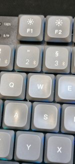

Ich habe nochmal aktuelle Fotos hochgeladen ... hoffe man kann die Unterschiede erkennen.

Man könnte mit Aceton (Nagellack-Entferner) noch bei einem Ersatz-Keycap nachprüfen, ob es sich um ABS oder PBT handelt:
reddit schrieb:
PBT resist isopropanol and acetone, so they can be used for cleaning.
ABS will smudge on isopropanol and melt on acetone, so restrain yourself to water on this one.
Nach den Fotos würde ich auch ABS vermuten.
Reaktionen: eszett.nb
Die Tasten glänzen ja wirklich extrem, dass das bei PBT auch geht wäre mir neu.
Was wir testen können ist:

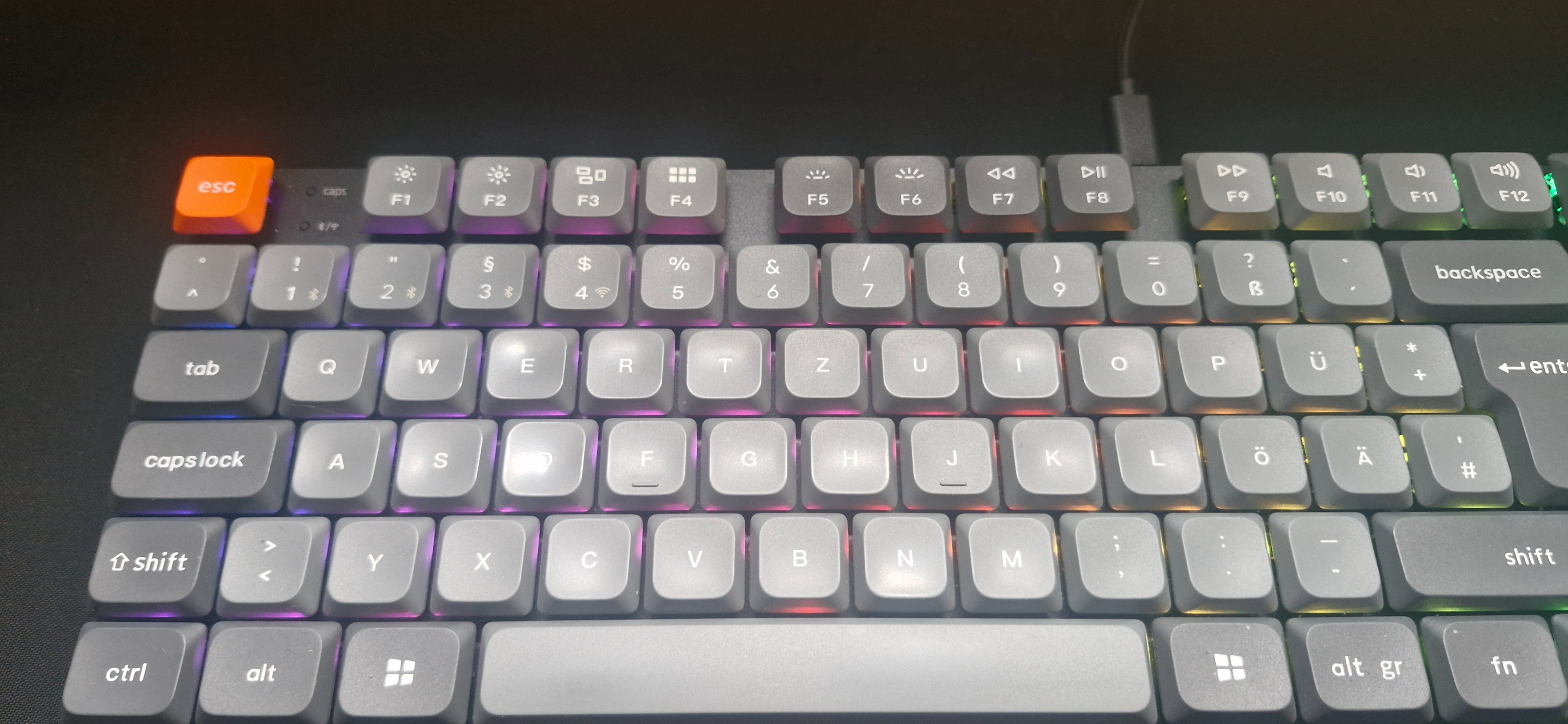

ABS-Tastenkappen: Hintergrundbeleuchtung scheint durch
PBT-Tastenkappen: Kein Durchscheinen
Laut kurzem googeln können anscheinend auch PBT Keycaps anfangen zu glänzen, d.h. die Qualität wäre in der Tat nicht gut wenn das so schnell passiert. :(
Die Tasten scheinen nicht durch. Für das PBT-Keycaps-Argument konnte ich damit leben. Aber die Abnutzungzeichen nach knapp 3 Monaten? Ich habe den Support bereits angeschrieben, dass ich damit nich einverstanden bin.

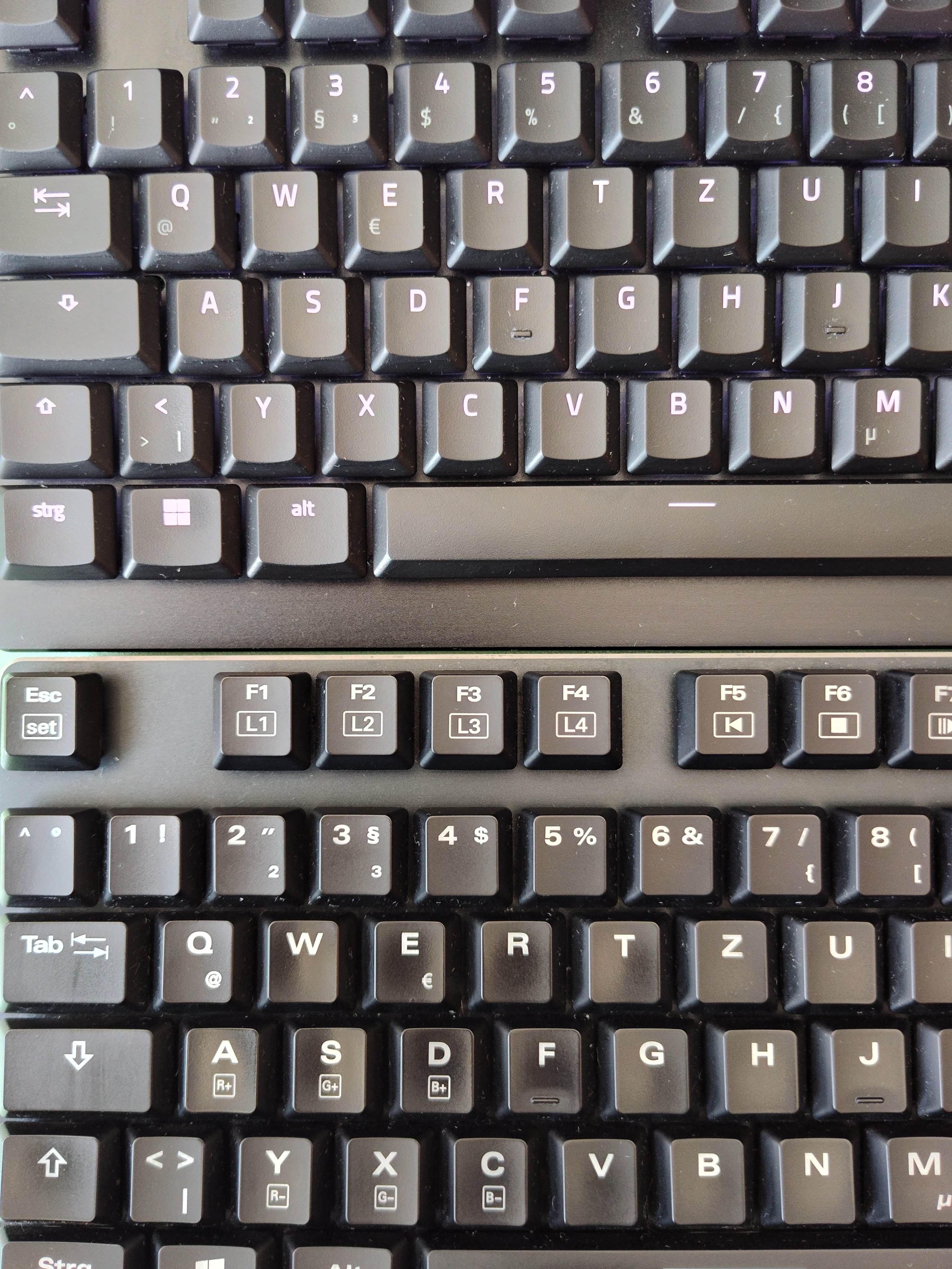

@eszett.nb Ich kenne durchaus PBT, das auch glänzend wird aber bei Weitem nicht so schlimm wie ABS.
Ansonsten eine Deathstalker V2, die nutze ich seit Monaten auf Arbeit 8h am Tag und da sehe ich nichts abgenutztes, obwohl es lackiertes ABS ist:
Lasergravierte Tastenkappen Mit Ultra Robuster Beschichtung​
ULTIMATIVER SCHUTZ VOR AUSBLEICHEN UND KRATZERN​
Noch robuster als Doubleshot-PBT-Tastenkappen, mit gestochen scharfen Beschriftungen. Hintergrundbeleuchtete Beschriftungen für Sekundärfunktionen erleichtern das Tippen, und die Einzeltasten-RGB-Beleuchtung leuchtet hell und gleichmäßig – eben 100 % RGB.
*Hier auch noch ein Vergleich, oben Deathstalker V2 und unten Sharkoon Purewriter.

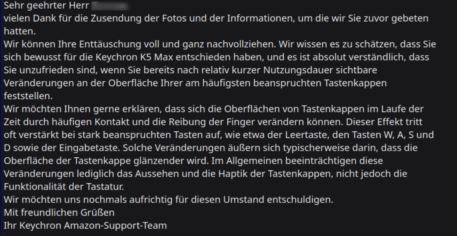

Ich wollte Euch einen kurzen Zwischenstand und Support-Erfahrung geben. Wie ich schon geschrieben habe, stehe ich mit dem Support im E-Mail-Austausch und wir haben uns einigen können. Teile der Keycaps würden sie austauschen und mir zusenden. Soweit erstmal guter Support. Da aber andere Tasten auch schon Abnutzungserscheinungen aufweisen, möchte ich den ganzen Satz Keycaps austauschen.
Grund: Ich werde mich von der Tastatur trennen, da die Qualität nicht meinen Wünschen oder Anforderungen entspricht.

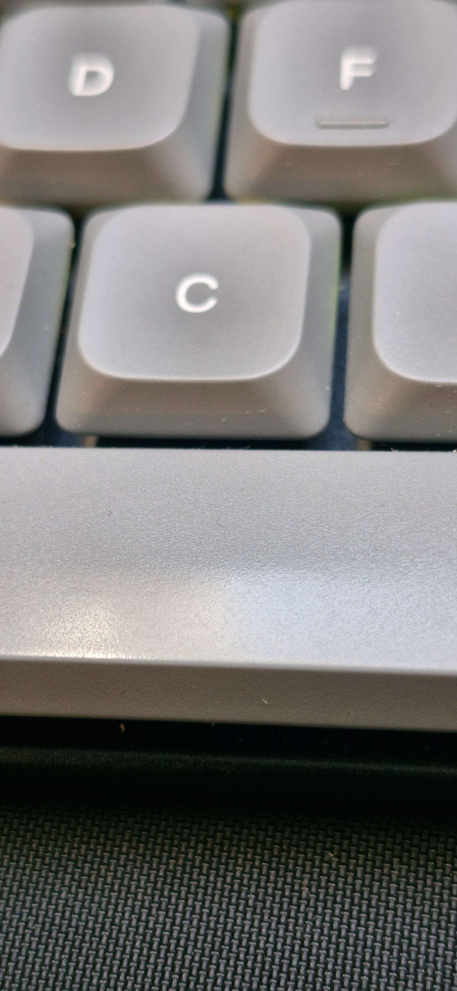

Oder habe ich ein Problem? Fettfinger? Schweiß? Oder einfach 8 h Homeoffice + abendliches Online-Gaming?
An dieser Stelle würde ich mich über ein paar gute Empfehlungen an 100 % Tastaturen freuen. Ich stelle mich auch gern als Testperson mit anschließendem Bericht zur Verfügung.
