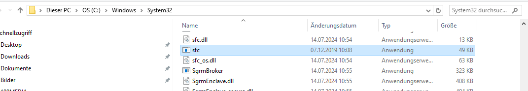

Das wird der Pfad einfach nicht passen - vgl. aus einem laufenden Windows
einfach Oldscool mit cd hinnavigieren?
Reaktionen: Steppenhuf, CoMo und kartoffelpü
Gedanken wie @dms hatte ich auch.
Aus der CMD z.B:
c:\windows\system32\sfc.exe /scannow
E: wieso willst du es eigentlich ausführen? Gibt es einen Verdacht, dass du korrupte/fehlende Dateien hast, welche NICHT von einem SSD/HDD-Problem kommen?
sfc meldet auch gerne mal Fehler, wo gar keine sind...
@dms
vielen dank
(hätt ich aber auch selbst draufkommen können)
