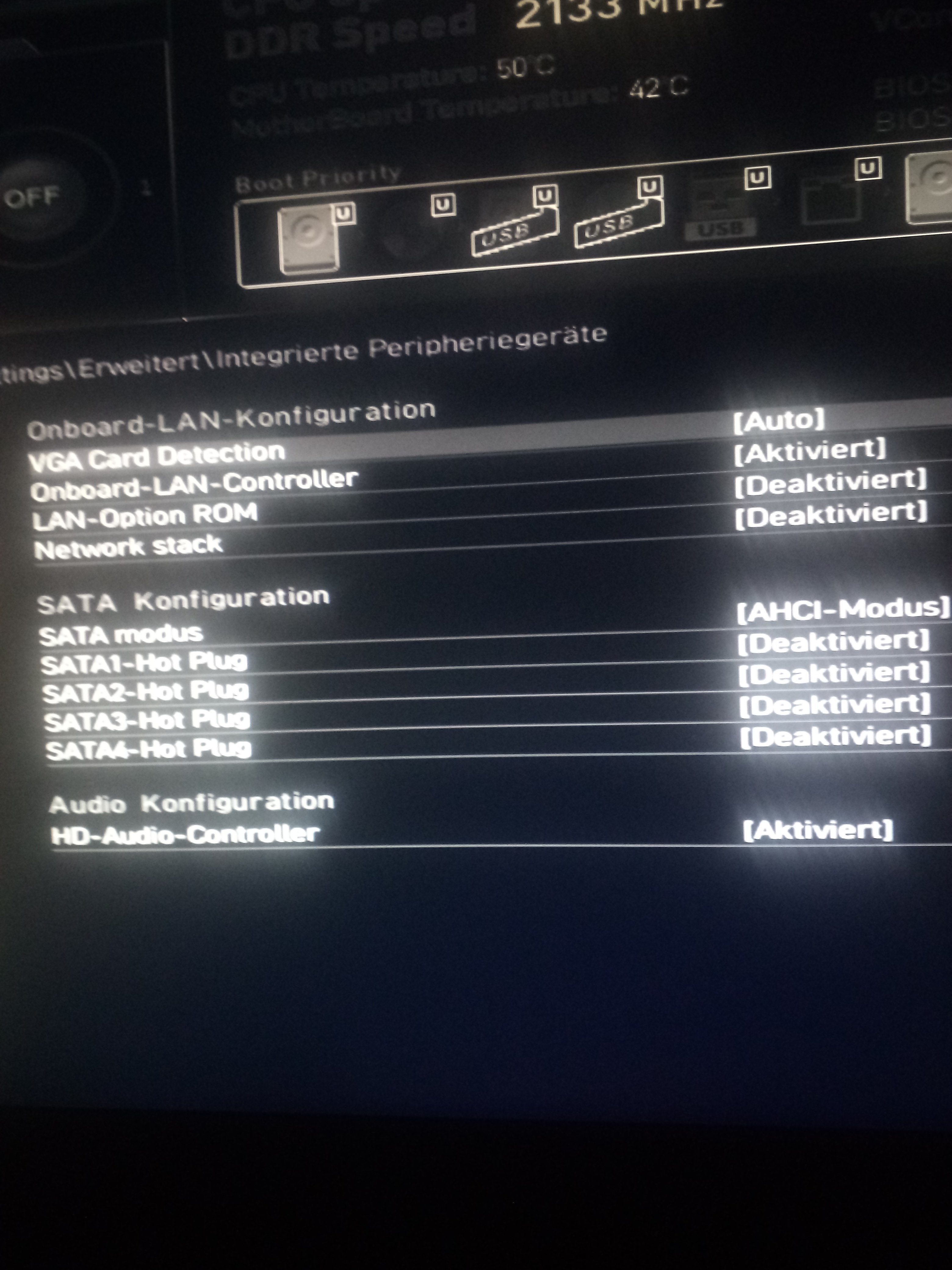

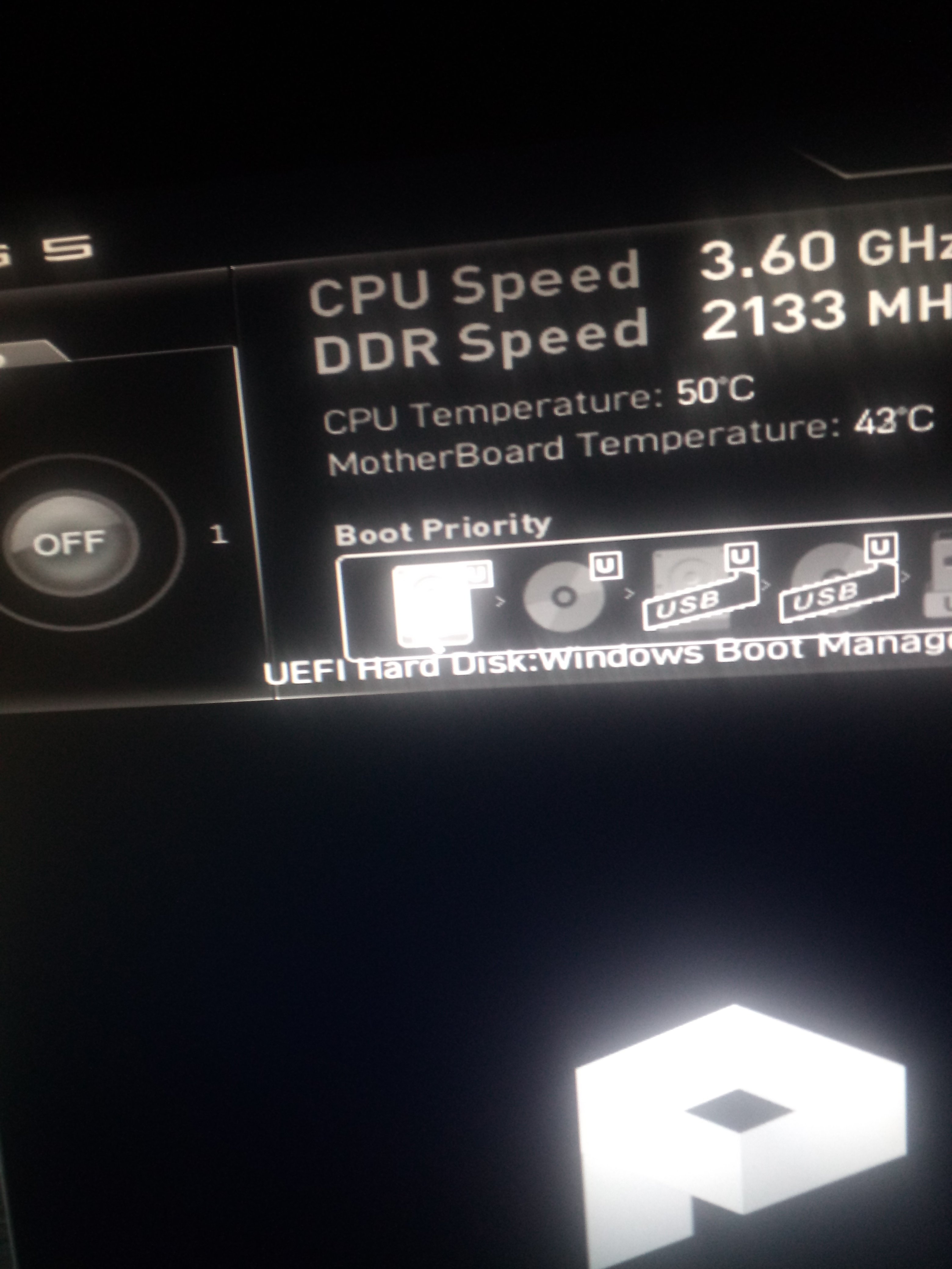

Hallo, mein PC ist heute eingefroren, ich habe daraufhin einen Neustart durchgeführt und mein PC versucht die automatische Reperatur vorzubereiten. Jedoch bricht dieser Vorgang nach einer Weile ab und ich habe nur noch einen black Screen. Nach erneutem Neustart habe ich versucht mit f8 meinen Rechner im abgesicherten Modus zu starten, jedoch komme ich nicht in das Menü rein wo man dies auswählen kann. Ich erhalte stattdessen nur folgende Fehlermeldung: start PXE over Ip6 on Mac... Was ist das für eine Fehlermeldung und wie komme ich wieder ins Boot Menü wo ich meinen Rechner im abgesicherten Modus starten kann? Kann ich den abgesicherten Modus vielleicht auch im BIOS aktivieren? Wäre für Hilfe echt dankbar, bin langsam schon am verzweifeln...

Kommst du ins BIOS?
Ansonsten klemm mal testweise dein Ethernet ab. Falls du ins BIOS kommst:
  • Bei den Boot-Optionen den Windows Boot Manager als erste Option einstellen.
  • PXE über IPV4 und IPV6 jeweils deaktivieren

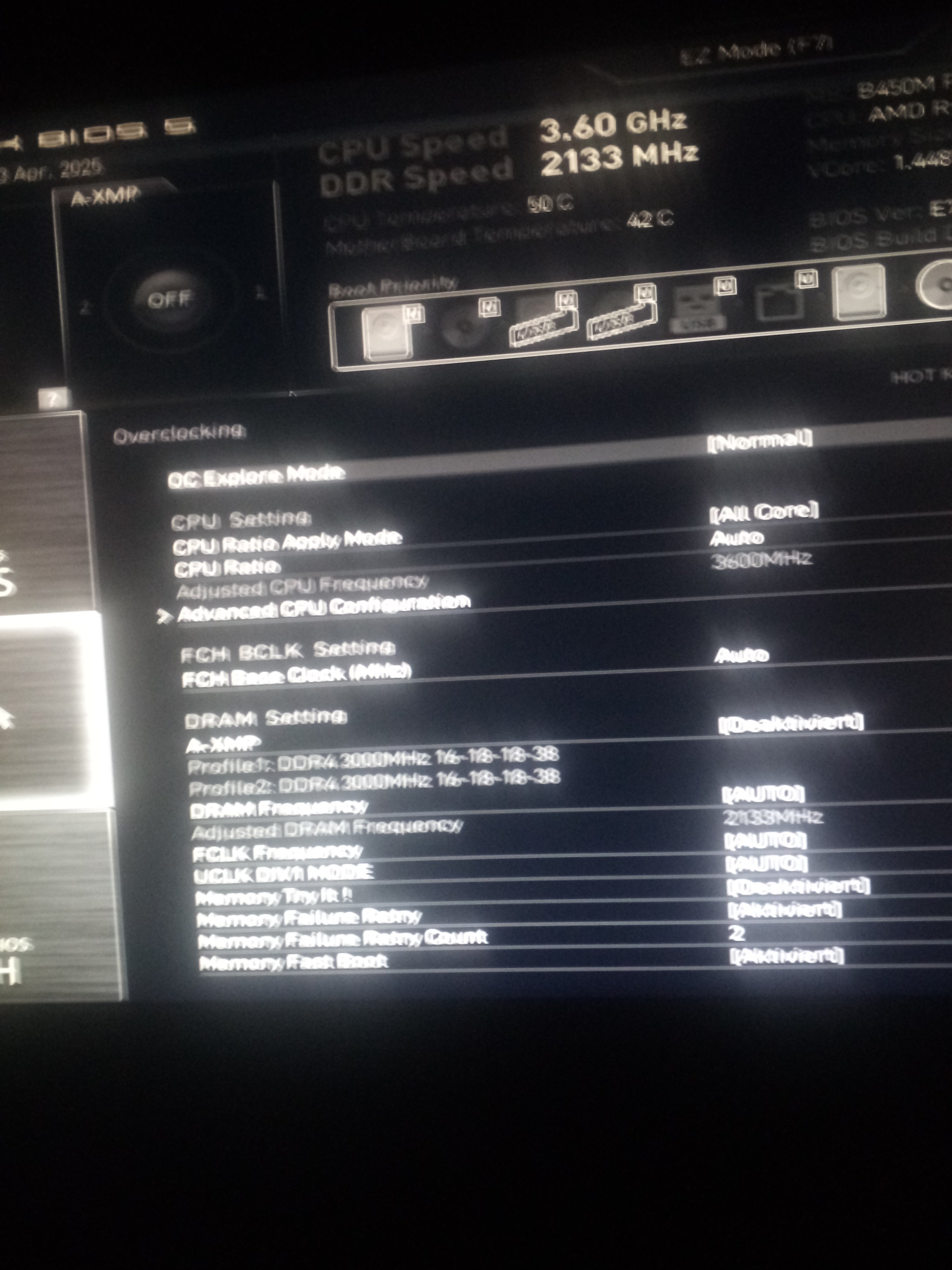

Das gute ist, dass er genau den selben PC auch gekauft hat, dass heißt ich schreibe hier dann heute Nachmittag mal worum es sich genau handelt. Ich werde auch Screenshots von meinen BIOS Einstellungen machen, obwohl ich diese bereits auf Default zurück gestellt habe.

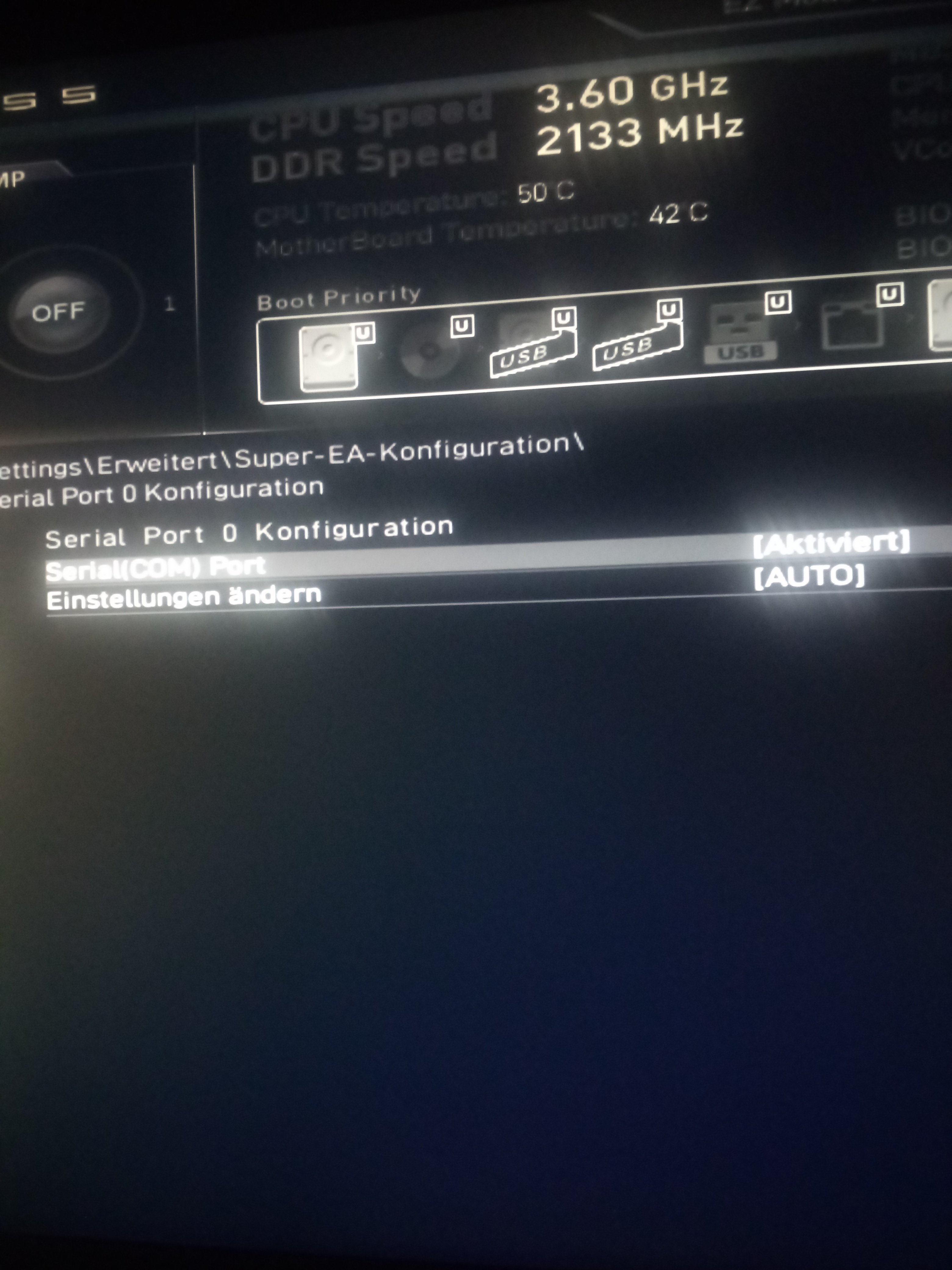

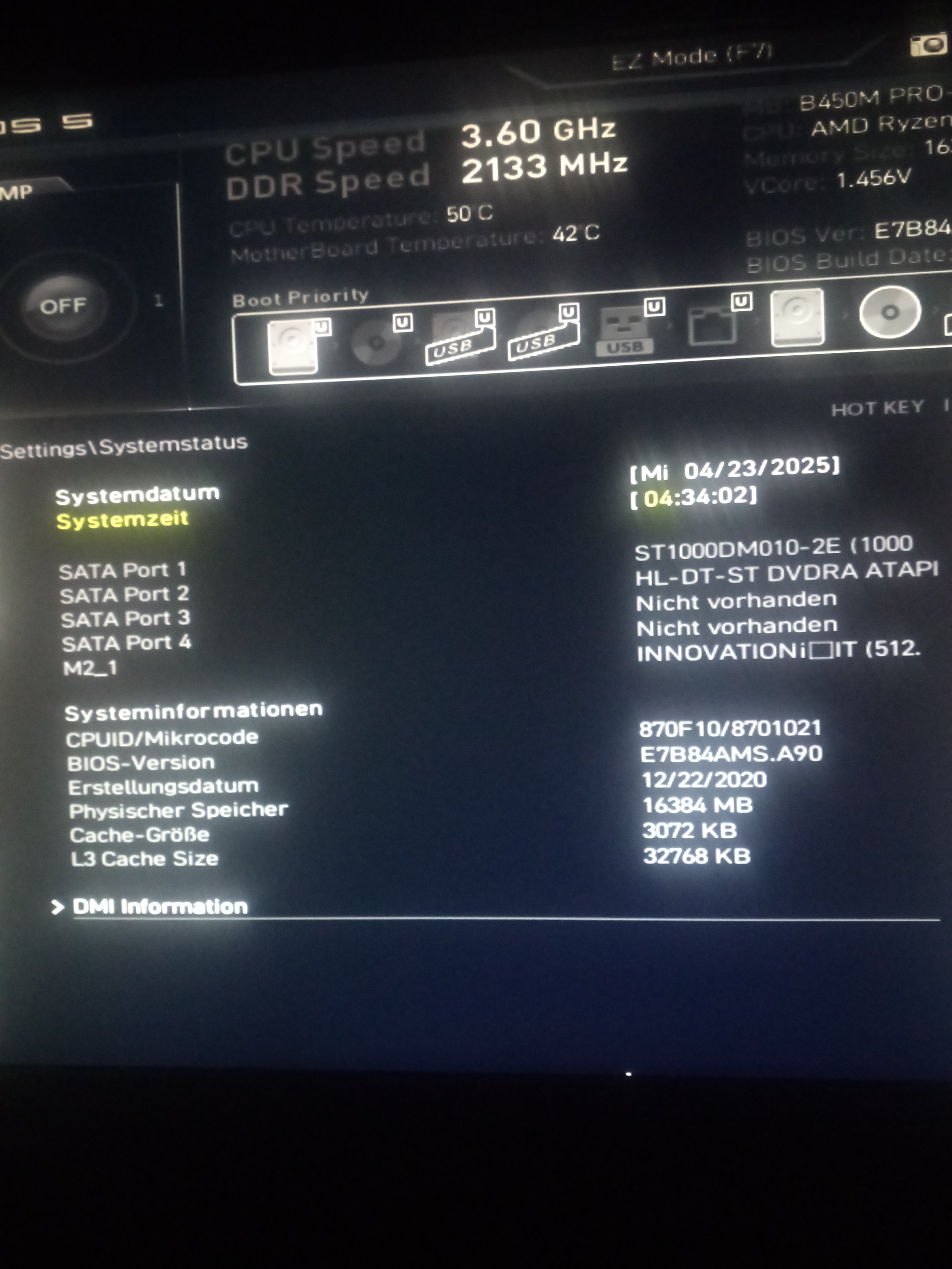

Vielleicht lässt sich im BIOS etwas anpassen was das Problem mit dem Bootmenü und der Fehlermeldung behebt (konnte PXE ip6 Grad nicht finden was sich aktivieren oder deaktivieren ließe aber ich bin der Meinung das hier irgendwo im BIOS schon einmal gesehen zu haben und da stand was mit ist derzeit deaktiviert oder so: "nicht möglich, da derzeit deaktiviert") Oder vielleicht auch "nicht vorhanden". Das Bootmenü ist mit SATA 3 verknüpft aber beim Systemstatus steht, dass SATA Port 3 nicht vorhanden ist. Ich habe echt keine Ahnung von alle dem da ich mich nie wirklich damit auseinander gesetzt habe.

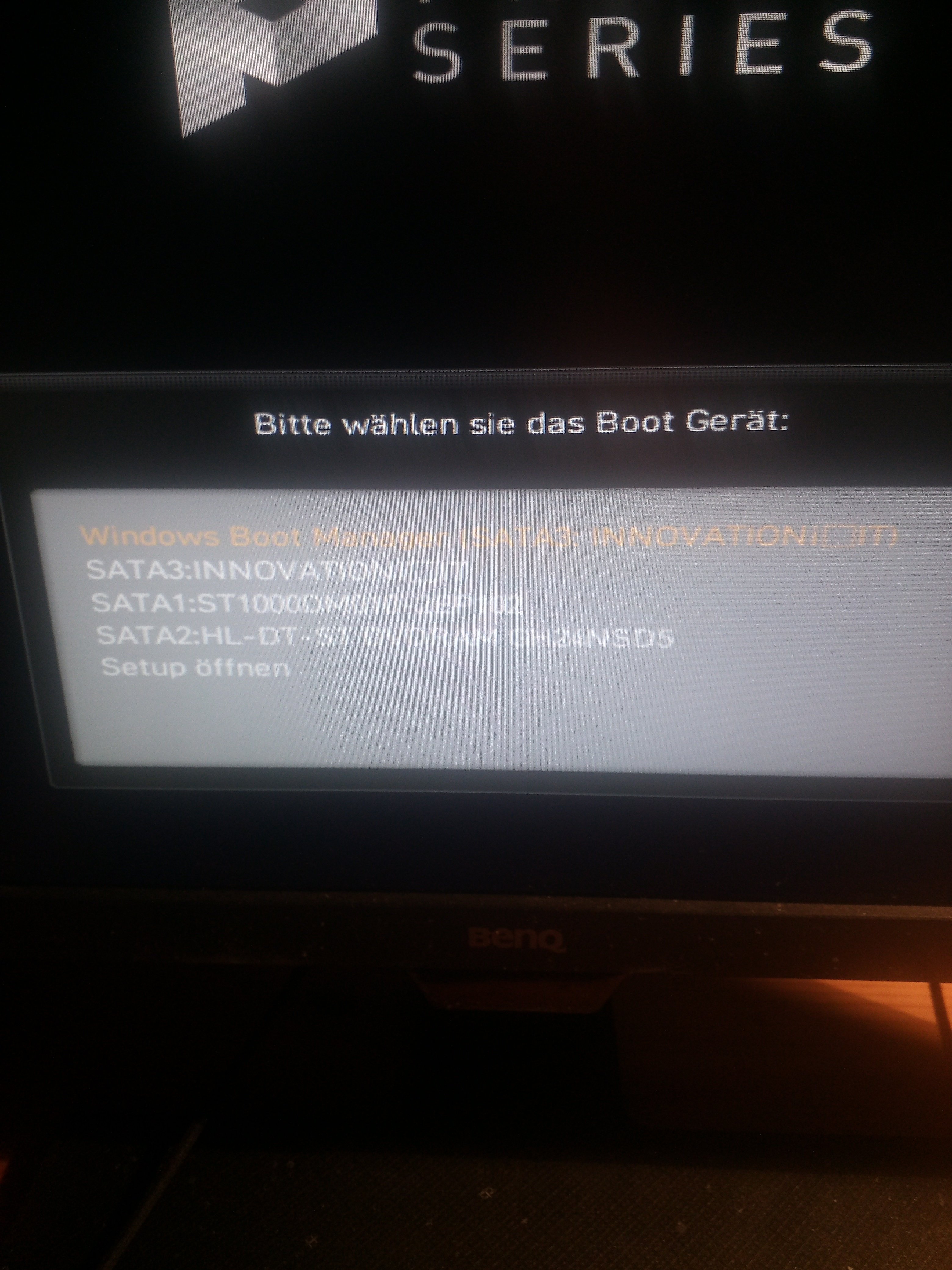

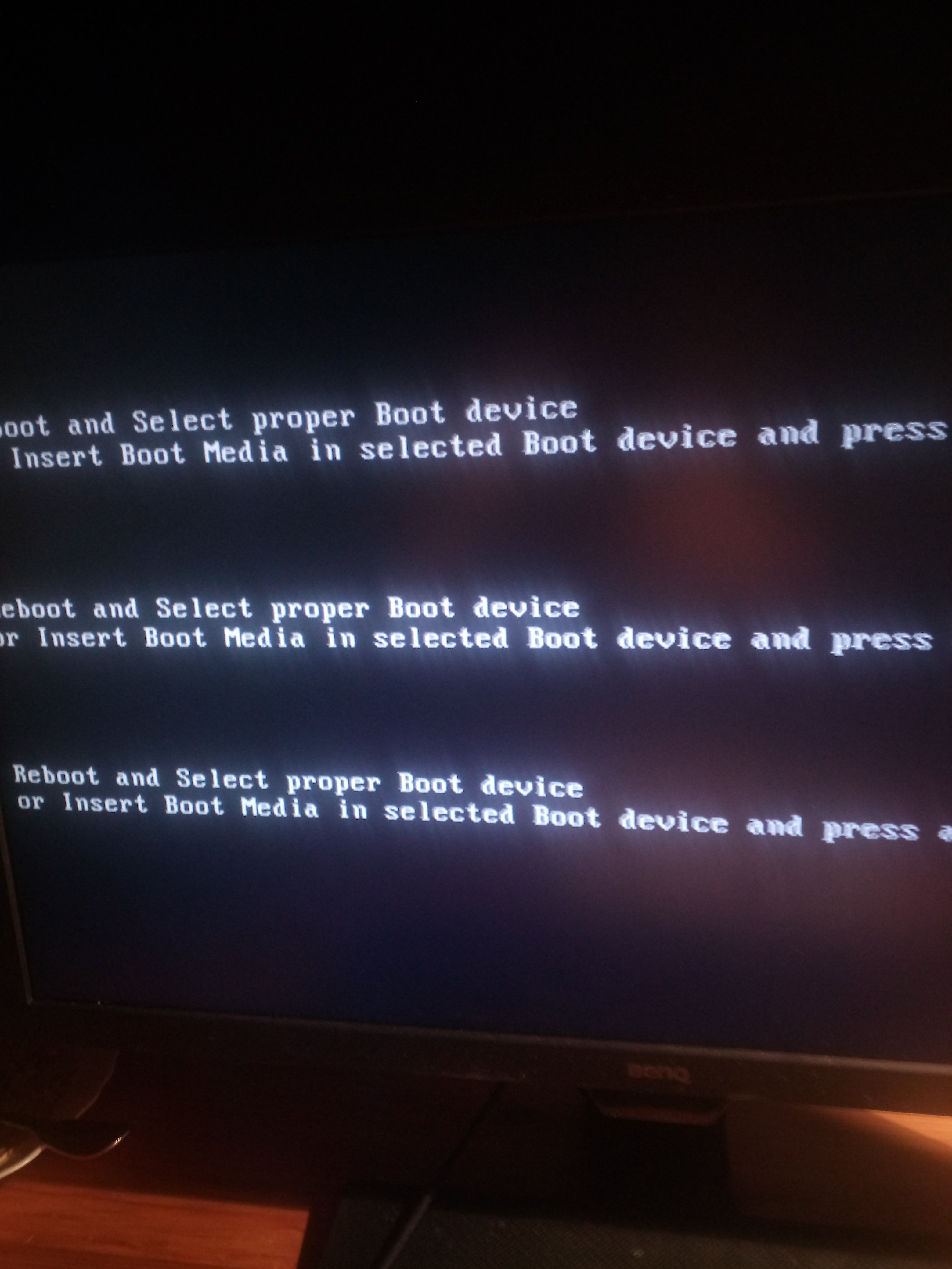

Update: ich habe nun herausgefunden, dass ich mit f11 ins Bootmenü komme. Aber wenn ich den Windows Boot Manager auswähle passiert nichts. Oder es hängt. Vielleicht muss ich auch einfach nur warten? Wenn ich da was auswähle bekomme ich entweder die angehangene Meldung oder es passiert gar nichts und ich kann dann auch nichts mehr auswählen wie eingefroren

Klemme mal die ST1000 Seagate ab, startet der PC?

Es scheint ein Problem mit dem Bootmedium zu geben (2. Screenshot), womöglich stirbt dieses, liegt flach, jedenfalls passt damit was nicht.
Es KANN helfen, mal die Kiste zu öffnen und die SATA-Kabel ab- und wieder anzustecken.
Die Meldung mit PXE .... zeigt Dir den Versuch des Mainboards, einen Start über den LAN-Port zu probieren.
Diese Möglichkeit würde ich in der Bootreihenfolge des Board auf alle Fälle abstellen (disablen), da das eher im Firmenumfeld genutzt wird um eine Installation über das Netzwerk zu starten, was zuhause eher mal nicht zum Tragen kommt.
Hinweis: F8 für das Bootmenü funktioniert z.B. bei einem ASUS-Mainboard, F11 deutet auf ein Board von ASRock hin.

Nach den Bildern ist die (vermutlich kleinere) Innovation IT SSD das Bootmedium und die Seagate als Datengrab gedacht. Ich vermute, dass die SSD ein Problem hat.
@TE hast du eine Datensicherung oder sind keine wichtigen Daten auf dem PC? Traust du dir zu das Betriebssystem neu zu installieren und bei Bedarf die SSD zu tauschen? Rechner aufschrauben und alle Kabel etc. nachstecken sowie die BIOS Batterie zu prüfen?
