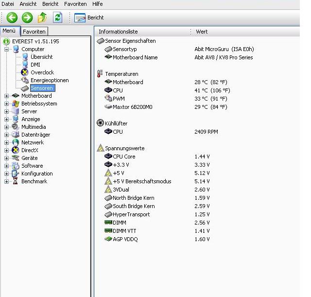

So, da bin ich wieder!
@ tom-mie
Achso meintest Du das. Ein Versuch war's auf alle Fälle wert :lol:
@ AMDUser
Das die 12V nicht angezeigt werden ist also normal. Werden im BIOS auch nicht angezeigt.
Komisch nur, dass der BE-QUIET Service, das auch verwunderlich fand.
Aber bei Dir sind auf 3VDual ordentliche 3,3V, bei mir nur 2,6V.
siehe Anhang :freak:
Hab aber gerade ne mail bekommen, dass das naue Netzteil schon unterwegs ist, das Alte nehmen se dann morgen mit. Sobald das Neue drinnen ist, poste ich nochmal nen screenshot.
Bis dahin

@PEACEMAKERMM
Kann das sein das Du eben Jemanden anderes, vieleicht AMDUser meintest ;) .
Aufjedenfall kann ich das Gegenteil beweisen, dass die 12V unter Spannungswerte angeblich nicht angezeigt werden können. Dafür hab ich hab sowas wie 3VDual nicht :rolleyes: .
@ dexta
Ja hast recht, meinte AMDUSer. Is schon editiert :cool_alt:
Die 12V Spannungswerte werden sehr wohl angezeigt. War ja bei meinem Alten Rechner auch so. Aber wahrscheinlich nicht in Verbindung mit dem ABIT AV8 und dem ATHLON 64, dafür aber die 3VDual Spannung.
