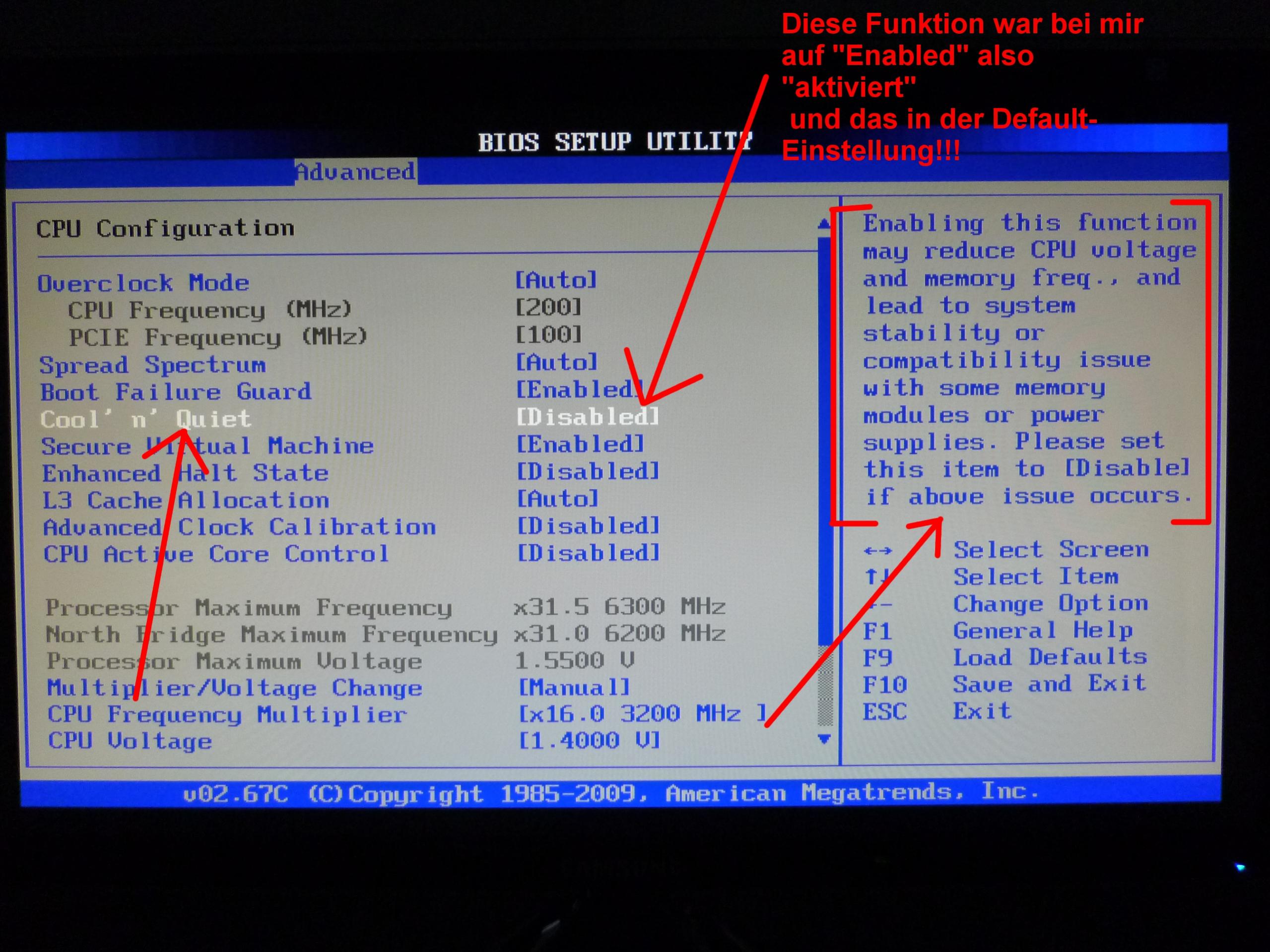

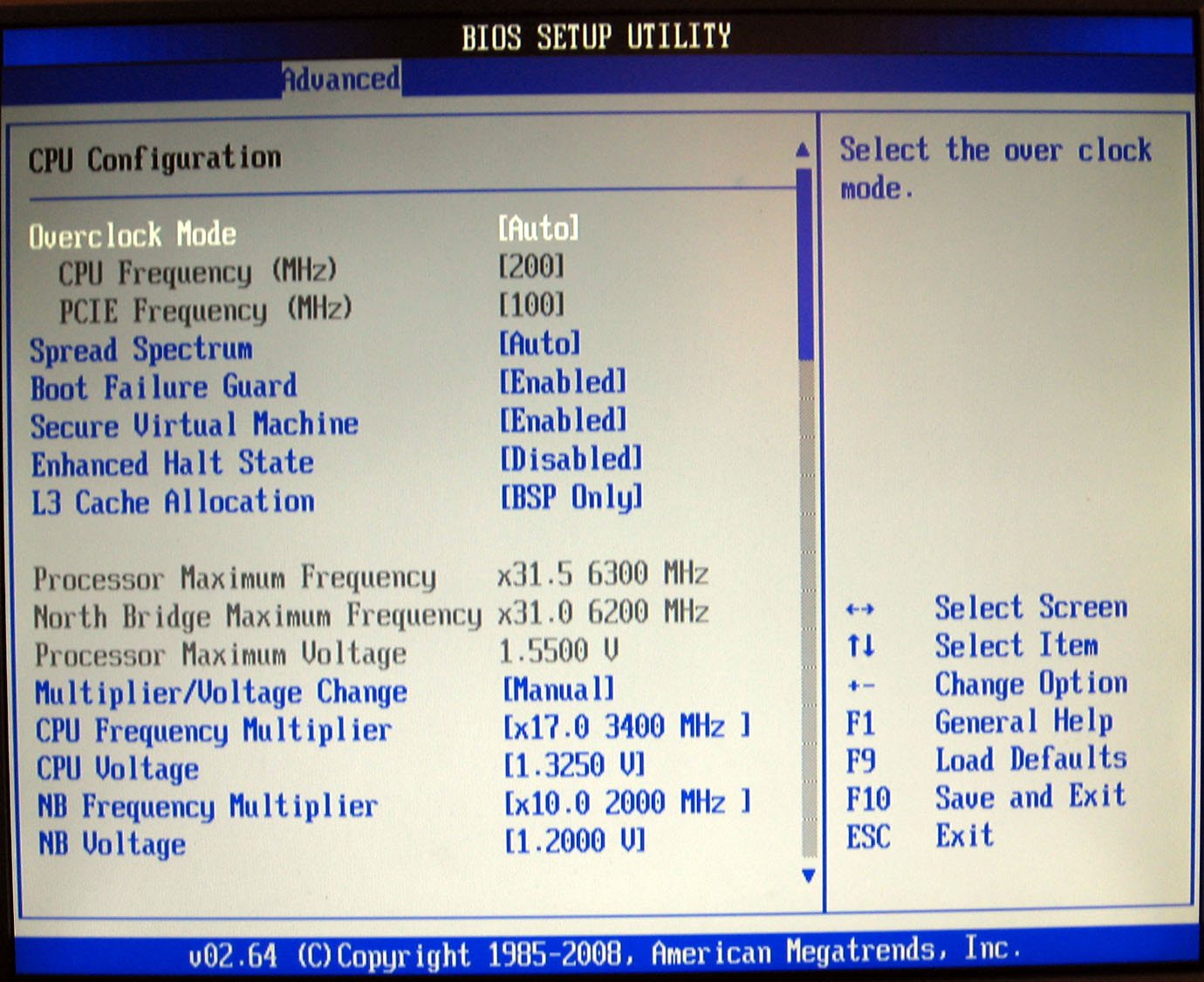

Dann habe ich in einem Testartikel über das besagte Board, mehrere Screenshots vom BIOS gesehen (http://www.pctreiber.net/2009/asrock-m3a790gxh128m-2.html/5). Dieser Artikel war vom Mai 2009, also waren das Screenshots von der alten BIOS Version, also schaute ich mir die Screenshots an, speziell das Feld „CPU Configuration“ interessierte mich am meisten, da ich vor hatte die NB Voltage zu erhöhen um dem Speichercontroller mehr „Saft“ zu geben, in der Hoffnung das die RAM‘s dann stabiler laufen. Ich wollte sehen ob es Unterschiede bei den Default-Einstellungen der NB Voltage zwischen den beiden Versionen gab. Ich habe dann mal die Werte vom Screenshot mit meinem BIOS (Version 1.90) verglichen und siehe da, es waren mehrere Sachen anders (siehe Bilder im Anhang). Bevor ich überhaupt dazu kam, die NB Voltage der beiden Versionen zu vergleichen, sprang mir sofort eine Funktion namens CoolNquit (siehe Bild) ins Auge, die gab es nämlich bei der alten Version nicht. Und damit hatte ich den Fehler auch schon gefunden. Diese Funktion war in der Default-Einstellung des BIOS auf „enabled“ (aktiviert), kaum gehe ich auf dieses Feld, schon steht in der Beschreibung, das es mit dieser Funktion zu Problemen mit dem Speicher führen kann, liebe Leute von ASRock, wenn das so ist, warum ist dann diese Funktion in der Default-Einstellung bereits aktiviert?!? Daraufhin habe ich diese Funktion deaktiviert und das Ergebnis ist, das seit 12 Stunden mein System ohne Abstürze und Blue Screens läuft.
So, jetzt die Frage aller Fragen:
Wie kann man eine Funktion die zu Problemen mit dem RAM führen kann, in Default-Einstellung auf „enabled“ stellen?!? Geht’s noch ASRock?!?
Absolut hirnrissig sowas, nur um ein paar Watt zu sparen und den Prozessor etwas kühler laufen zu lassen, wird eine neue Funktion ins BIOS aufgenommen, die zu Systeminstabilität führen kann, die zu allem Übel auch noch werkseitig im BIOS (in der Default-Einstellung) aktiviert ist. Fast hätte ich aufgrund der Dummheit von ASRock unnötigerweise neuen RAM gekauft.

Die Funktion selbst ist wahrscheinlich nicht hirnrissig, die Funktion werkseitig auf "enabled" zu stellen, das ist definitiv hirnrissig.
Ausserdem sollten ausführliche Changelog's von BIOS Versionen zur Verfügung gestellt werden, zumal das ja echt nicht viel Arbeit ist!
