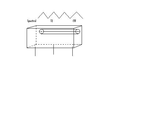

Was muss ich Wo anlöten, also wie rum ??? Wozu ist der 3te Anschluß ? (Pin)
Grüße
So sieht dad Teil ungefähr aus....

ich nehm mal an das der in der mitte zum regeln ist....
Also kann ich den so lassen wie der ist.
Aber wie rum muss der dran ?
Mit der schraube zum Regeln in Richtung Wiederstand oder zur Masse (Loch für MB-Schraube)?

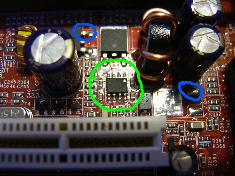

Also laut Anleitung kann man an 2 Stellen die Spannung messen, wen wenn ich da das Messgerät ranhalte passiert nix... Da müsste 1,7V da stehen.
Was soll ich jetzt machen ?
Ich meint die beiden Kontakte (blaue Kreise)

so bin fertig
einfach wiederstand etwas über die hälfte gedreht. Dann hab ich die 2 ca 8cm langen drähte dran gelötet und dann ans Board. Mit Heiskleber fixiert.
nun erstmal 1,85v eingestellt und schaun was geht
