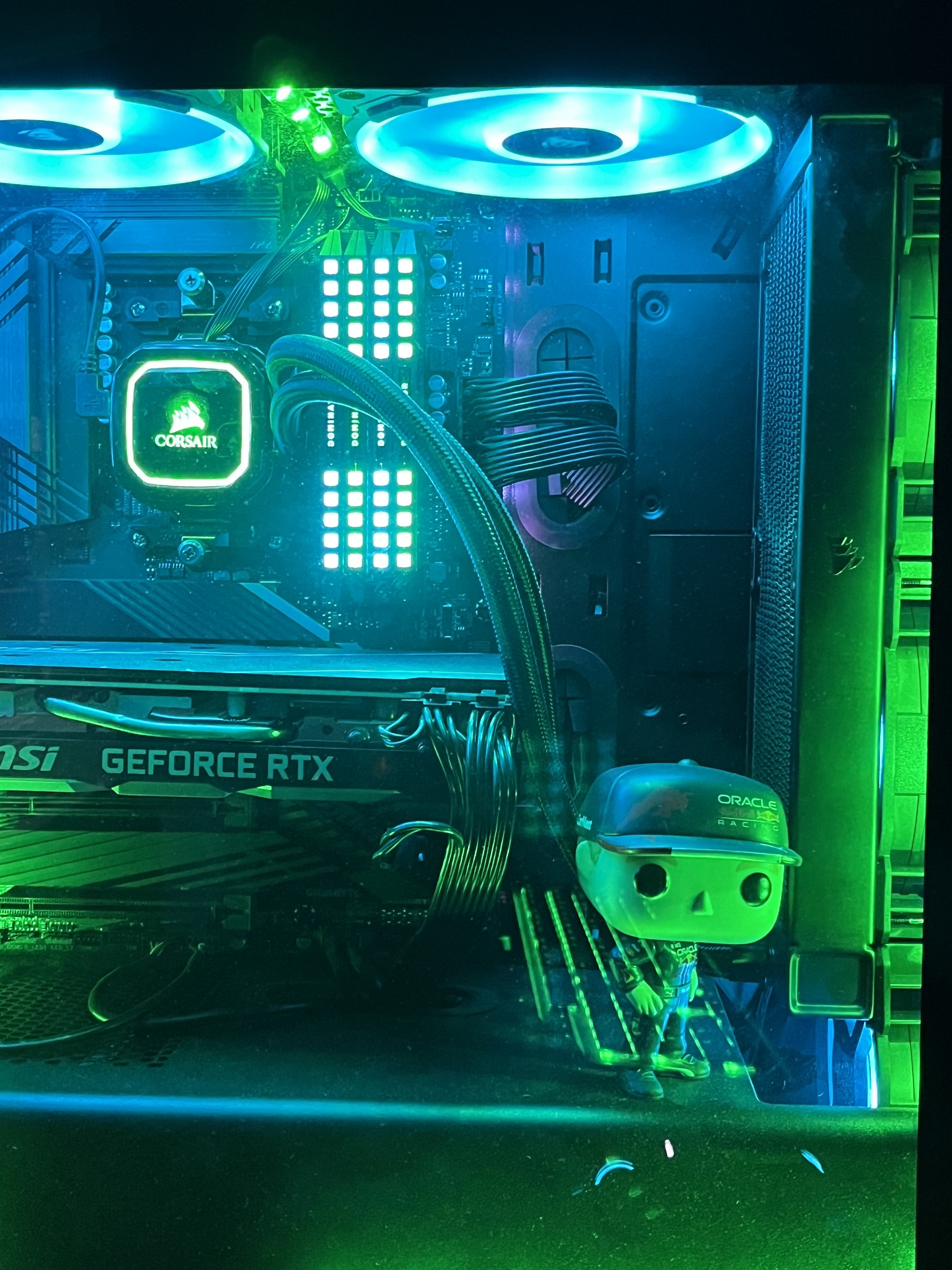

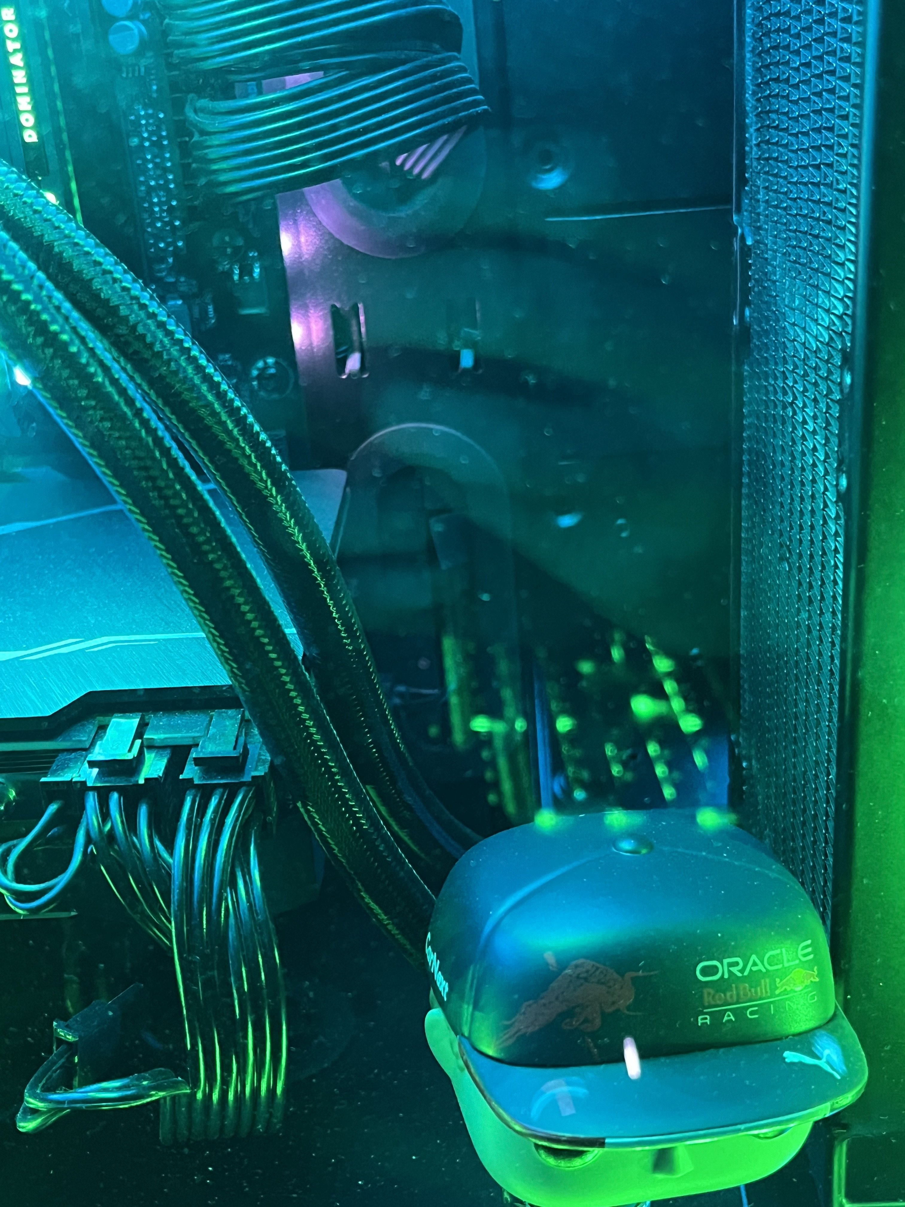

Leg doch mal den Meterstab rein und macht ein Bild :)
Testberichte sagen auch 370mm, also wenn du nicht soviel Platz hast, dann steckt wohl noch mehr im Case als du uns mitgeteilt hast. Mach doch einfach mal ein Foto...
Reaktionen: beefy36 und wrglsgrft
So ich habe jetzt nochmal nachgemessen. Weder die Angaben von Corsair selbst (300mm) noch die Angaben von Geizhals (370mm) stimmen.
Bei mir ist Aktuell eine MSI RTX 2070 Super Ventus drinnen, die ist laut MSI 257mm lang selbst gemessen komme ich auch genau 250mm dann ist vorne noch ein 25mm Radiator verbaut und jetzt bleiben zwischen Graka und Radiator 60mm Platz.
Ich war jetzt nie Top in Mathe aber nach meiner Rechnung komme ich auf eine Gesamtlänge von 335mm. Also brauche ich im falle eines Upgrades auch ein neues Gehäuse weil auch ohne Radiator bekomme ich die RTX 4080 von Zotac (355,5mm) nicht rein. Den Radiator kann ich nur vorne einbauen weil mit Lüfter ist dieser so Hoch das der Kühlkörper vom MB im Weg ist.

Ja danke, das hilft schon weiter ;-) Wieso du jedoch ohne Radiator auch nur auf max. 335mm Länge kommst, kann ich mir nur so erklären dass Corsair die 370mm wohl auf den Einbau ohne Frontlüfter bezieht.
