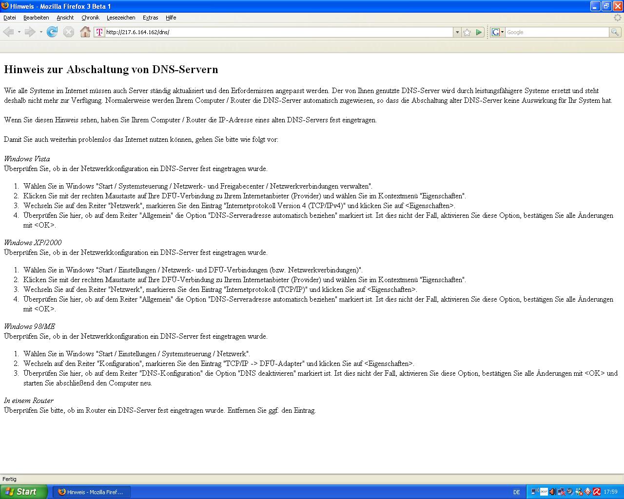

Hi Gemeinde!

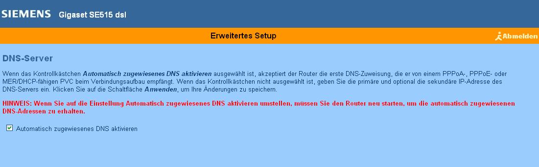

Habe seit gestern das Problem, dass sich ständig - beim Start vom Firefox - diese tolle Seite gezeigt wird (Anhang). Ich kann während diese Seite erscheint auf keine andere Seite gehen. Ab und zu gehts dann aber doch, so wie jetzt gerade :freak:. Leider weiß ich nicht, was ich dagegen tun soll. Wie man sieht, bin ich bei der Telekom und ich habe außerdem einen Siemensrouter (Se515). Und im Router ist kein DNS-Server fest eingetragen:
router-jpg.81342
Was kann ich dagegen tun?

a) Willst Du feste DNS-Server eintragen oder willst Du es Automatisch haben?
b) Nach der Antwort von a richtet sich das weitere Vorgehen

Ja, was will ich? Ich will, dass das Internet einfach nur wieder richtig funktioniert und nicht immer diese blöde Seite angezeigt wird. Dabei ist es mir egal, ob ich einen automatischen oder festen DND-Server hab. Was mich verwundert ist aber, dass der meint, ich hätte einen festen, dabei ist das, wie man erkennen kann, falsch.
Edit: Achja, was ich gerad noch feststellen konnte ist, dass diese Seite - jetzt, wo gerad alles wieder läuft - nur manchmal erscheint. Computerbase scheint zum Beispiel zu funktionieren. icq.com geht nicht und viele andere Seiten gehen auch nicht.

ok, neustes Frimwareupgrade hat nichts gebracht. Meint ihr, das liegt jetzt an dem Router, also an Siemens? Ich möchte eigentlich vermeiden, eine kostenpflichtige Nummer anzurufen... :rolleyes:
Du könntest auch die DNS Server manuell eintragen.
Dass wird vielleicht deine Probleme beheben, aber der Router hat imo trotzdem ein Problem...
Also schaust du mal nach, welche IP-Adressen die DNS-Server deines Providers haben (steht sicherlich irgendwo im Routermenü) und stellst diese dann manuell ein.
Ansonsten könntest du auch die DNS-Server von http://www.opendns.com/ benutzen.
mfg
Resette doch mal den Router auf Werkseinstellung und stell alles neu ein. Evtl nimmt er ja die neueren DNS der Telekom nicht an, DNS-Server: 217.237.151.205 und 217.237.148.70 sind die der Telekom (jedenfalls bei mir und die gehen).

Wo trägst Du denn die Server ein? Hast Du einen Reset am Router gemacht? Mal den Cache vom Browser geleert?
Jo, mit Hannover hab ich's schon versucht, die Server trage ich im Router ein, ich versuch's jetzt aber nochmal im W-Lan. Den Reset werde ich evtl. heute oder morgen durchführen, am Cache kann's nicht liegen, da ich gerade erst Windows neu installiert hab. Und vorher war das Problem auch schon.
Hast Du denn im Wlan andere Einstellungen als im Router? Warum stellst Du denn die DNS nicht auf automatisch beziehen ein, evtl die Adresse des Routers, der sich dann die DNS aus dem Inet holt vom Server der Telekom, also auch automatisch? Evtl hilft ja noch ein Firmwareupdate des Routers, wenn Du es noch nicht gemacht hast, resetten.
