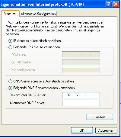

Also an alle, die auch Probleme mit dem Siemens Se515 und der T-online haben:
Im Router nichts ändern, einfach
-> Systemsteuerung
-> Netzwerkverbindungen
-> Verbindung anwählen, die ihr zum Router habt (bei mir "Drahtlose Netzwerkverbindung") und Doppelklick drauf
-> Eigenschaften
-> InternetProtokoll TPC/IP doppelklicken
-> Folgende DNS-Serveradressen verwenden: 192.168.1.1 (Adresse des Routers)
Das dürfte dann in etwa so aussehen:
Ich hoffe das Funktioniert!
-> Systemsteuerung
-> Eigenschaften

Also ich hatte auch dasselbe Problem mit dem DNS-Servern ... Ich habe 1und1 und den Siemens Router ... alles auf automatisch gestellt gehabt schon seit 3 Jahren :-P ... hat alles bis vor einer Woche auch wunderbar geklappt und dann kam das DNS-Problem ...
Folgender Tipp hilft zu 99,99%:
Erstens den DNS Cache in Windows löschen: In der Eingabeaufforderung folgenedes eintippen: ipconfig /flushdns
Danach im Router die DNS auf automatisch beziehen lassen und unter Status (beim Router)die DNS Adresse ablesen und in Windows eintragen ... die IP-Adresse bei Windows aber bei automatisch belassen nur die DNS manuell einfügen ...
Dann sollte das Prob gelöst sein

Update: Ein Update, dass genau diesen Fehler beseitigt, steht ab sofort auf der Homepage von Siemens zur Verfügung: http://gigaset.siemens.com/shc/0,1935,de_de_0_24370_rArNrNrNrN_prodId:42931,00.html

werkam schrieb:Das Problem liegt doch daran, dass die Telekom ihre DNS Server umgestellt hat und nicht an Siemens, bzw. deren Router.
Doch, das liegt leider am Siemens SE515-Router, bzw. dessen fehlerhafter Firmware. Wurde inzwischen bestätigt.
Der SE515 hat einen Bug, so dass er als DNS immer den besagten T-Online-DNS nimmt, auch wenn eigentlich eingestellt ist, dass der Router den DNS automatisch vom Provider beziehen soll.
Das ist nicht aufgefallen, solange der T-Online-DNS, der hart in der Firmware drin stand, problemlos lief.
