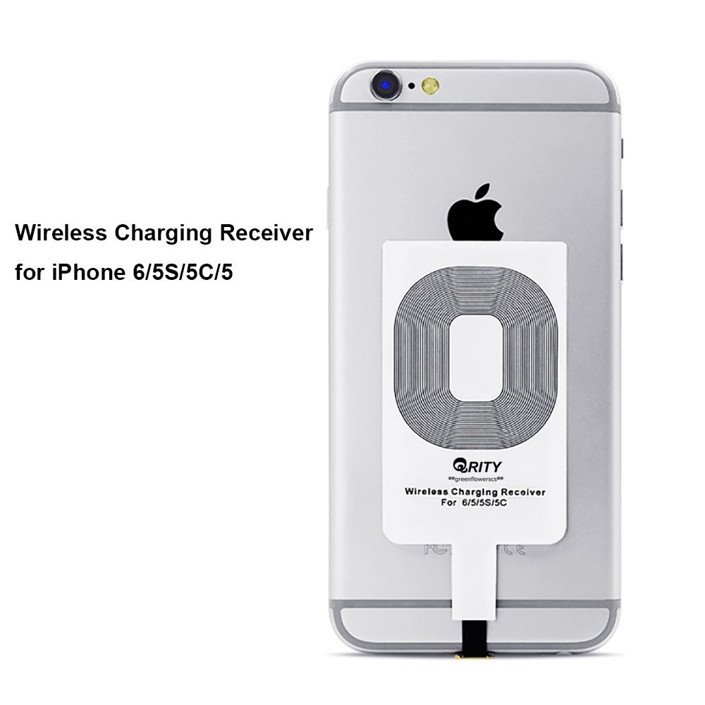

Damit ich es richtig verstehe. Du hast ein Alu gehäuse und diesen Qi Aufladeempfänger möchtest du Quasi zwischen Tablet und Hülle packen ?
Wir reden doch von sowas, oder ?
Es erschließt sich mir nicht wieso das nicht funktioniert, bei iPads und iPhones funktioniert dass doch auch und laut Apple Environmental Auskunft sind die auch aus Aluminium.
Ein Loch in reinschneiden ist keine Option. :/ Ich hatte zuvor ein anderes Tablet mit einer Rückseite aus Kunststoff. Der hat alle paar Minuten mal die Verbindung verloren.
Ja, die Apple Teile hatte ich auch als Referenz genommen. Verstehe es nicht.
