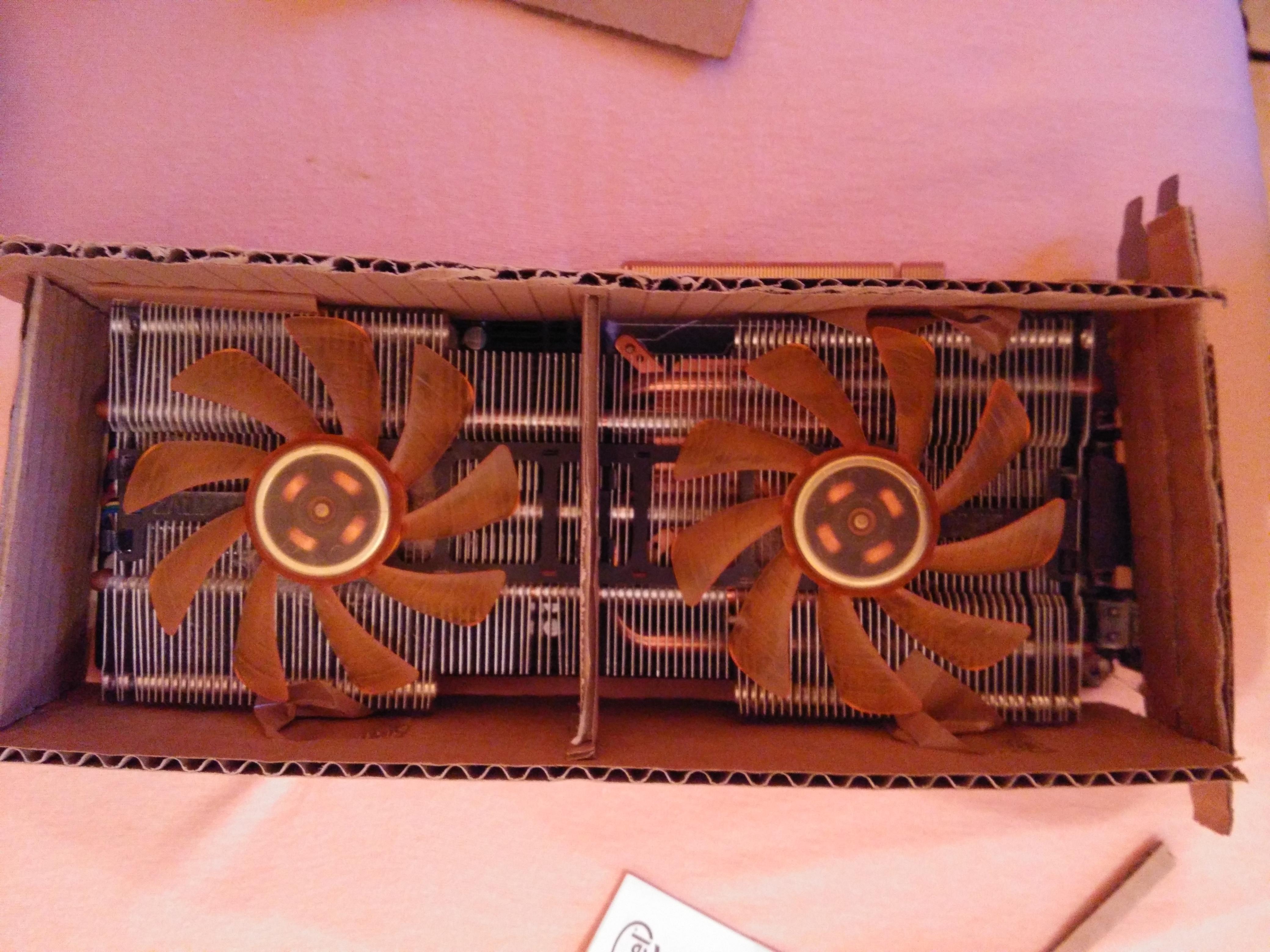

Bei meiner GPU fehlt das "Kühlergehäuse" gänzlich, ein Gehäusekühler kühlt daher zusätzlich. Ich wollte mal versuchen um die GPU Kühler Papper anzukleben xD müsste wohl als "Kühlergehäuse" reichen.
Das hört sich abenteuerlich an:D, aber wenn es funktioniert, wieso nicht:)

So habe ja was erzählt :D
@Freezehead Haha wie geil ist das denn:D:D!
