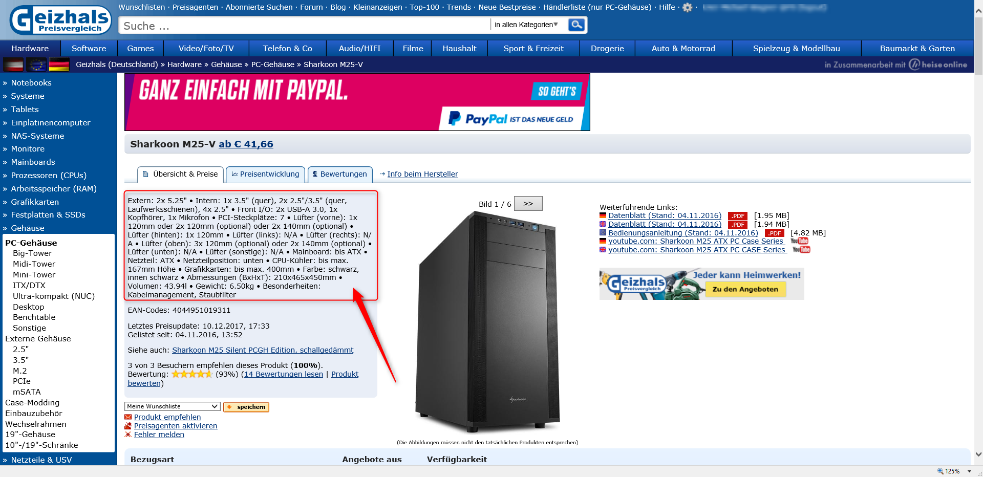

Auch in ATX Gehäusen ist das Platzangebot sehr unterschiedlich. Auf Geizhals und den jeweiligen Herstellerseiten findest du aber immer die genauen Informationen, was genau in dem Gehäuse verbaut werden kann.
Hier mal zB Geizhals:

Warum? Reichen die 4 120er Lüfter nicht aus?
Weil für graka und CPU Kühler sollten ja genug Platz sein und Anschlüsse sind zweitrangig
Warum? Weil die "M25" Serie ganz einfach besser ist. Sinnvoll gestalteter Innenraum, stärkeres Material des Gehäuses, leisere Lüfter, gutes Kabelmanagement
Gut das stimmt natürlich aber ich würde schon gern eher günstiger kommen und da ist es mir relativ egal ob die Lüfter leise oder laut sind und ob ich etwas mehr rumfummeln muss weil das Kabelmanagement nicht sehr gut ist.
Mein Anspruch ist ein Gehäuse wo ein ausreichender CPU Kühler rein passt, eine Grafikkarte (am besten 2 oder sogar 3 Lüfter), Platz für Speicher (am besten 2,5" und 3,5")und genug Gehäuse Lüfter das es im Gehäuse nicht zu warm wird und das ich auch ein bisschen übertakten kann.
Diese Ansprüche sollten möglichste günstig erfüllt sein und ich weiß das ich deswegen mit höherer Lautstärke usw zurechtkommen muss
Deswegen einfach nochmal die Frage ob die von mir genannten Gehäuse für mich in Ordnung wären oder nicht.
Das geht nicht gegen dich und ich schätze auch deine Mühen, aber ich möchte beim Gehäuse doch Recht günstig weg kommen und deswegen mache ich dort auch gerne Abstriche wenn die oben genannten Punkte nicht beeinträchtigt werden.
Na ja, die Hardware wird hinein passen, allerdings sind bei allen drei Gehäusen jeweils nur ein einblasender 120mm Front-Lüfter verbaut. An der Rückseite sollte auch noch ein ausblasender 120mm Lüfter verbaut werden.
Ich würde eh mindestens noch 2 Lüfter dazu kaufen. Also würde das an sich so passen?
Jetzt verstehe ich deine Logik aber nicht mehr. Ein halbwegs brauchbarer 120mm Gehäuselüfter kostet ca. 10,-, was bei zwei Lüftern 20,- macht. Die drei von dir in Beitrag #33 gelisteten Gehäuse kosten jedes ca. 30,-, was zusammen ca. 50,- macht.
Nimm das Sharkoon M25-V um ca. 42,-
Da hast du das bessere Gehäuse, brauchst keine Lüfter dazu kaufen und hast auch noch Geld gespart.
