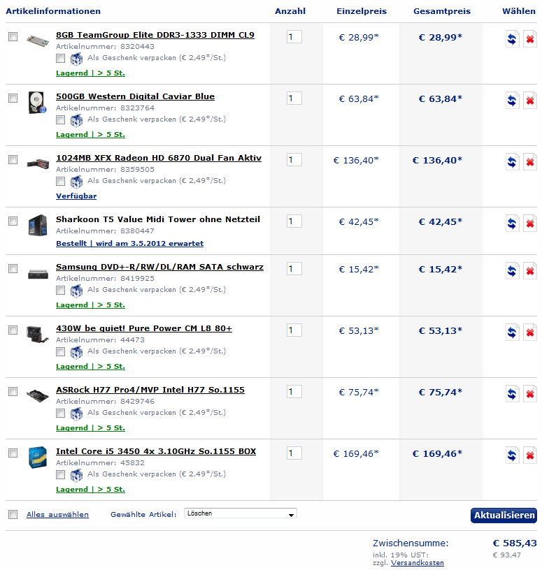

Ich würd die HD7850 rausnehmen und ne HD6870 reinpacken, weil die minimal langsamer ist (wenig bemerkbar) aber dafür 70€ günstiger ist.
Dadurch kannst du bei den anderen Teilen was hochwertigeres nehmen.
Hab dir mal was zusammengestellt.
https://www.mindfactory.de/shopping...220f3145dc16cf6aa96778ecba12807c5464dde6a4856
Gruß :p
Das Gehäuse hat keinen Lüfter eingebaut. Mindestens einer sollte schon eingebaut werden.
Kannst du mir da eins Empfehlen?
Kannst du so kaufen, wie von MrChiLLouT zusammengestellt.
Also das Gehäuse finde ich fragwürdig ;) Netzteil oben usw. Ich würde ne Schippe drauf legen und mir zumindest sowas wie das BitFenix Shinobi holen, was ich aus eigner Erfahrung sehr empfehlen kann :)
Deswegen soll er ja das von MrChiLLouT nehmen ;)
