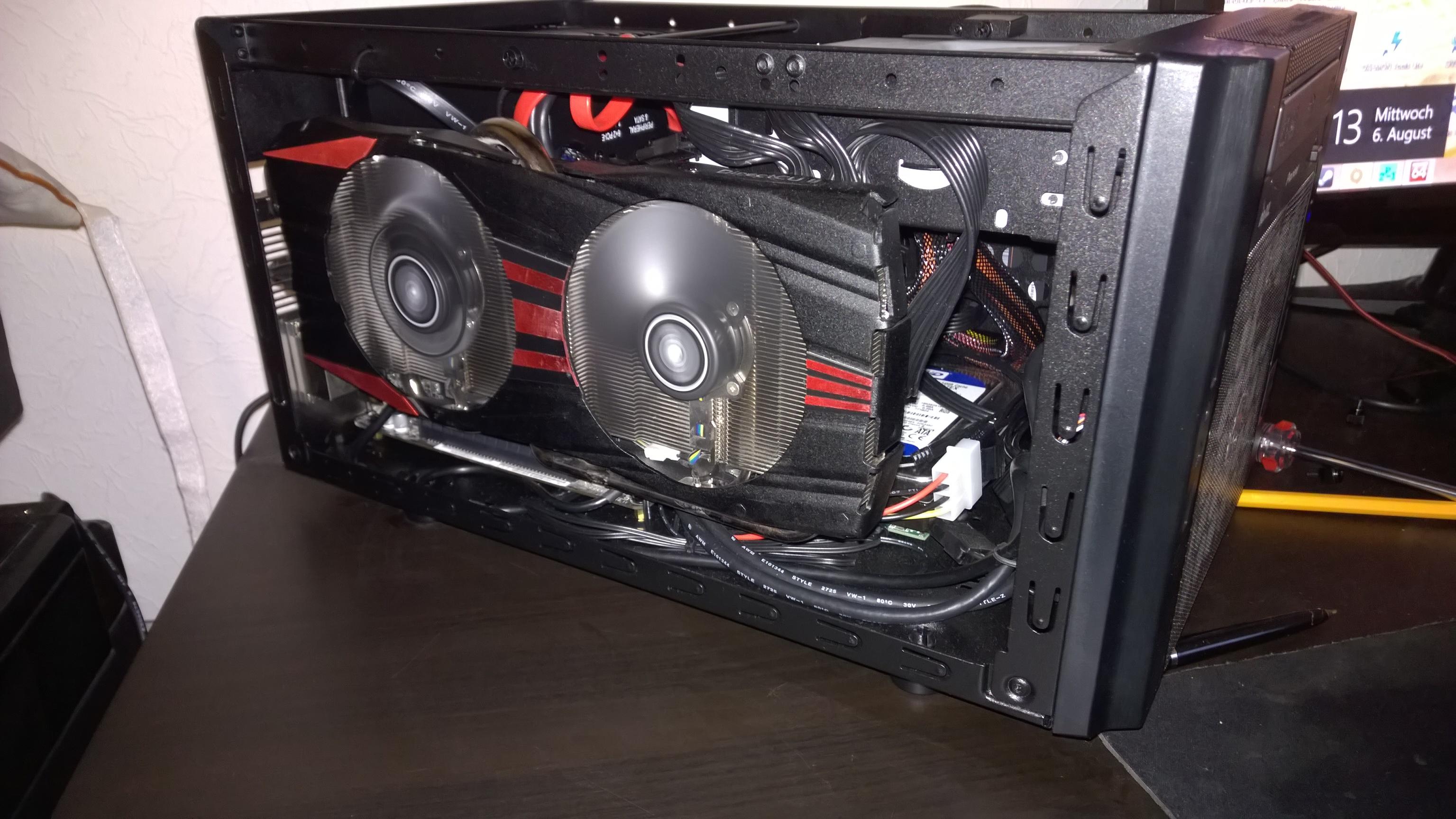

da die 270x mir zu laut war habe ich die 280x verbaut
netzteil war ein Sarkoon , am nächsten Tag von jetzt auf gleich war deas netzteil platt , umgetauscht durch das Corsair CX500M
jetzt läuft alles GUT ,, das CoolerMaster elite 130 ist auch Genial ,,,
