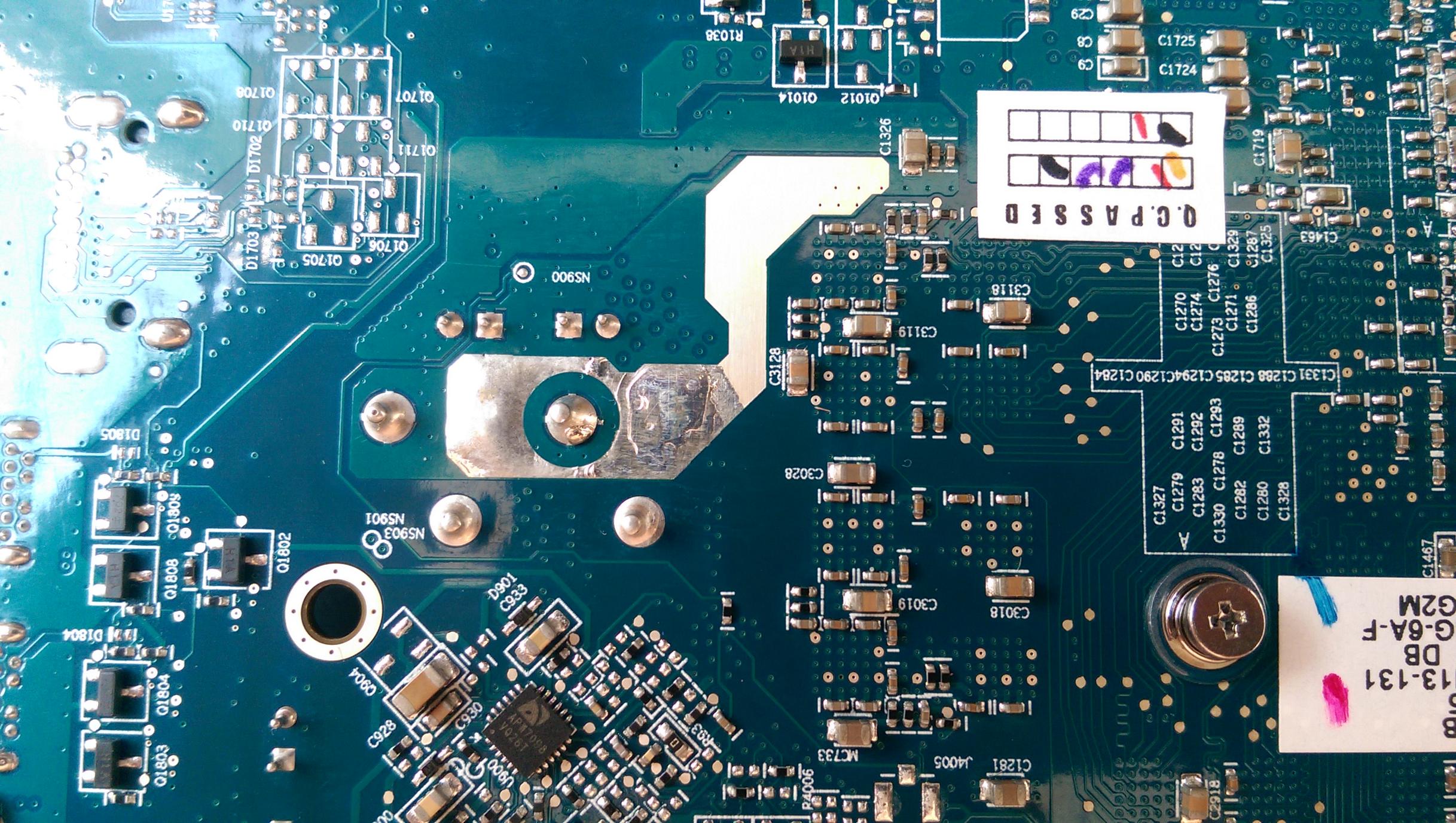

Ich würde weiterhin das Netzteil als Fehlerquelle vermuten, jedoch ist mir eine Stelle auf der Grafikkarte aufgefallen, die für mich Grund genug für eine Reklamation ist. Was sagt ihr dazu?
Leider kann ich die Karte nicht in einem anderen Rechner testen. Grundsätzlich denke ich aber, dass das Netzteil nicht zu schwach sein sollte. Ich bin gespannt.

Genau so klingt es auch für mich. Aber nach dem ich die entsprechende Stelle auf der Grafikkarte gesehen habe, bin ich mir gar nicht mehr so sicher.
Eventuell komme ich die Tage dazu, die Grafikkarte in einem anderen Rechner zu testen. Dazu dann demnächst mehr.
