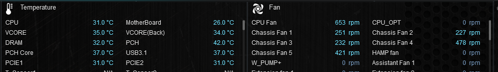

ich nutze Noctua NF-R8 redux 1800 PWM Gehäuselüfter, zwar in 5x 80mm Bauform aber im Desktopbetrieb höre ich die überhaupt nicht (beiim zocken ist mir das wwurst, da man ja das Game-zeugs hört). Meine werden aber per PWM durchs mainboard gesteuert und laufen zwischen 250U/min (2xFront + Seite, Fan 1,2 (Front),3(Seite)) und 480U/min (2xhinten Fan4 + 5).
