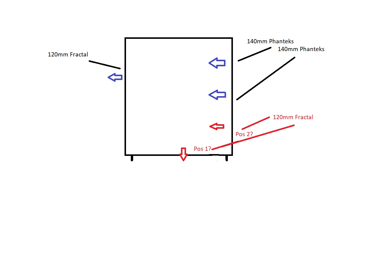

Hi,
da mir die Temps in meinem Fractal Design Define Mini C (3700X mit Wraith Prism, Asus 1070 Dual OC) mit Stock-Bestückung nicht gefallen haben, habe ich mir 2x Phanteks PH-F140SP bestellt.
Die werde ich als Front-Intake verwenden, da das Case durch die Staubfilter (Front und Unterseite) mit dem standardmäßig einzelnen 120mm in der Front zu sehr erstickt.
Die Frage ist, was ich jetzt mit dem 120mm mache, der vorne rausfliegt.
Logisch wäre oben Out, aber ich möchte die Oberseite nicht öffnen, daher betrachte ich folgende 2 Optionen:
798669
Ein zweiter Out wäre an sich schlüssiger, aber Out auf der Unterseite ergibt nicht so viel Sinn, da er aller höchstens etwas von der GPU abfischen kann.
Der dritte In wäre wohl auch nicht viel sinnvoller. Massiver Überschuss an In hält vllt etwas Staub ab oder so, ich denke mal nicht, dass es grundsätzlich noch mehr Intake braucht.
Erfahrungswerte, Vorschläge, womöglich bessere Ideen?
Ich würde ihn ganz weglassen, da Du dir dadurch nur den Luftstrom kaputt machst.
wie sehen die temps denn aus? und was stört dich?
mit abstand am sinnvollsten wäre mMn oben ausblasend. unten ausblasend ergibt überhaupt keinen sinn.
Reaktionen: Flomek
Pos 1 holt warme Luft nach unten anstatt sie nach oben zu bringen wie sie selbst auch aufteigen wuerde. Bringt einiges durcheinander. Wenn ueberhaupt noetig lieber Pos 2.
Teste doch einfach die Temperaturen bevor Du ueberhaupt was verbaust.
BFF
Pos 1 Reinblasen lassen, oben Raus und vorne auch rein, hinten Raus...
Unter Benchmark-Last:
CPU low 80s, stört mich nicht.
GPU hab ich 86 gesehen, dann wurde automatisch gedrosselt. Hatte sie im alten Setup mit 2600k und anderem Gehäuse ohne Staubfilter nie erreicht.
Es liegt am Intake, ich habe zum Test kurz Frontpanel und Staubfilter abgemacht und die GPU ist nicht mehr über 82 gegangen.
Gerade im Hinblick auf spätere Upgrades brauche ich garantiert mehr Lüftung.
Wie gesagt: ich weiß, dass oben raus die sinnvollste Konfiguration wäre, allerdings höre ich ohne das obere Panel den PC dann auch unter Alltags-Load. Da habe ich jedoch keine Kopfhörer auf, daher stört mich das.
__
Dass unten raus sinnlos ist, dachte ich mir.
Also ist die Entscheidung wohl zwischen ganz weg und Front In. Ich sehe bei Front In eigentlich keine großartigen Nachteile, oder?
@KlaasKersting:
GPU undervolten? mMn grundsätzlich nicht verkehrt. T(emperature)T(arget) lässt sich erhöhen. und beim nächsten grakakauf darauf achten eine mit gutem kühler zu nehmen;)
Wenn überhaupt, dann an Pos. 1 EINBLASEND!
Natürlich nur, wenn die Kiste auf einem glatten, schmutzfreien Untergrund steht. Ansonsten einfach weglassen.
Reaktionen: Thrask
Vielleicht hilft dieser Airflow-Test weiter, eine Option für deine Lüfter zu finden ;)
Wie wäre es mit unten rein?
Oder fürchtest du dann zu viel Staub im Gehäuse?

Ich kann ja mal ein Update geben:
Die Phanteks sind da und Schrott. Komische Lagergeräusche, einer noch tolerierbar, der andere grausig, habe von denen eigentlich bisher nur Gutes gehört. Vllt. undeklarierte B-Ware oder einfach massives Pech.
Der Händler ist unkooperativ bezüglich Ersatz, er müsste wohl selbst erst Neue ordern. Keine Lust, mir für 25,40€ viel Hantier mit dem zu geben, die gehen jetzt einfach zurück und fertig.
Immerhin konnte ich durch die Phanteks rausfinden, dass der 120mm unten gar nicht mehr reinpasst. 140, 120, 120 könnte noch gehen, aber 140, 140, 120 passt knapp nicht mehr.
Ich hab mir jetzt stattdessen für 31,80€ 2x Noctua NF-P14s redux bestellt und denke, ich werde den 120mm einfach weglassen.
