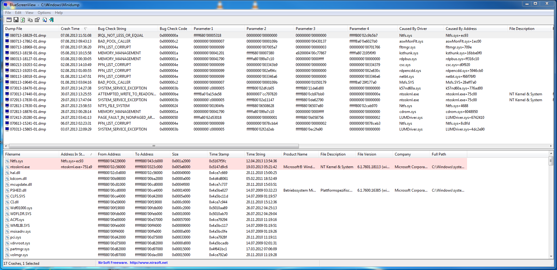

Ich erleide mit meinem neuen System leider immer wieder mal zufällig auftretende Bluescreens.
Manchmal sind es 2-3 am Tag, manchmal gar keiner.
- Ich nutze am System 3 Monitore, alle digital, ein 24er Dell mittig und 2 20er HP links und rechts.
- An alter Hardware sind Grafikkarten (HD 4830 für 24" und 20" und alte Geforce für den dritten Monitor 20") sowie 2 Festplatten als Datenplatten verbaut, das System liegt auf einer SSD.
- Kann es sein, dass die Grafikkarte den Geist aufgibt? Den Bluescreens direkt vorausgehend ist meist ein streifiges Bild auf den zwei Monitoren an der 4830, der dritte Monitor bleibt bis zum Reboot in der Desktop Ansicht.
- Sonstige Hardware des Systems:
I7 3930K, gekühlt durch Macho
AsRock Extreme 6 X79
4*8 GB GSkill Ares 1600er CL9
Samsung SSD 840 Pro 256GB
bequiet E9 700er NT
Die Bluescreens treten wirklich absolut zufällig auf, meist sogar im Idle, wenn ich einfach nur surfe.
Ich hatte schon abstürze während alle möglichen Programme und Spiele geöffnet waren, Rambelegung 12GB und auch wenn fast gar nichts gleichzeitig lief. Die einzige Konstante ist ein dauerhaft offener Chrome (4 Fenster a 8 Tabs oder so), aber das muss doch locker möglich sein und sollte kein Problem darstellen.
Mit Bluescreenview und Google komme ich nicht sonderlich weiter, da so viel verschiedenes angezeigt wird.
Vielleicht kann mir ja jemand helfen.
Wäre schön, wenn es die Grafikkarte wäre, die wollte ich sowieso bald austauschen gegen was aktuelles. Zur Zeit brauche ich die Grafikleistung allerdings noch nicht.
Vielleicht ist es ja auch einfach ein Treiberproblem.....Grafiktreiber der 4830 ist aber frisch heruntergeladen und installiert.

Ich meine die SSD, mir geht es um den einen Bluescreen. Der zeigt NTFS.sys an und das sollte dein Dateiformat von der SSD sein.
