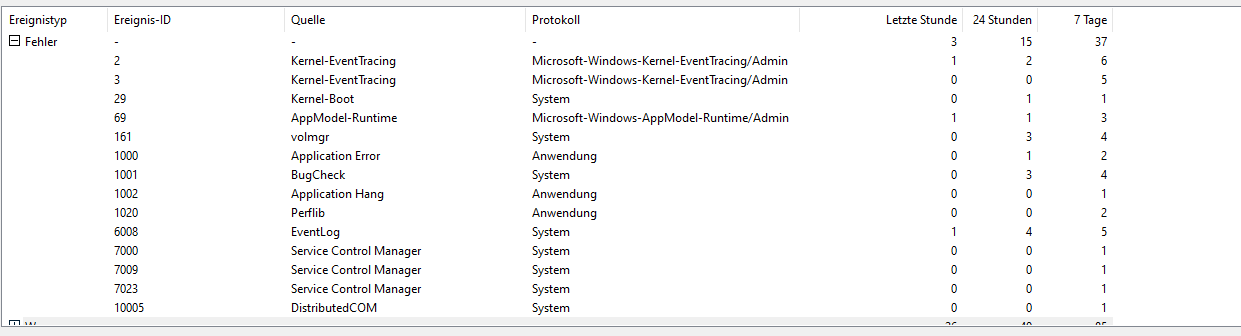

In der Ereignisanzeige nachsehen, ob dort etwas steht.
Windows 10 Fehlersuche über die Ereignisanzeige nutzen | Deskmodder.de
Memtest durchführen und mal einen blick in die windows ereignisanzeige werfen, vklt. steht das was aufschlussreiches.

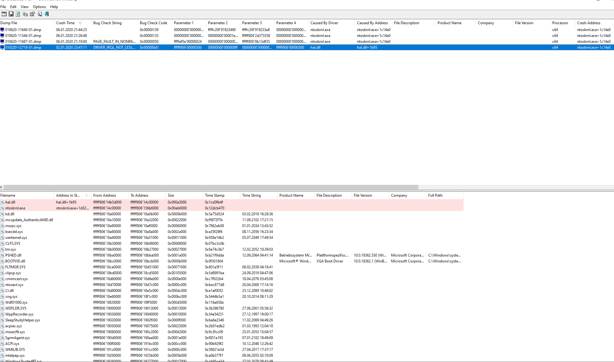

Danke für die Tipps soweit.
Ich habe gerade die beiden Ram Module seperat über das Windows Modul getestet.
Da wurde kein Fehler gefunden.
In der Ereignisleiste steht folgendes:
Und dann noch das Ergebnis des Bluescreen Auslesens:

Ich wage mich nicht an eine verbindliche Interpretation, aber für mich sieht das iO aus. Trotzdem, dass Du während des Tests kein Bild mehr hattest, oder wie war das genau? Keine Eingabe mehr möglich? Monitor mal neu gestartet?
Wie dem auch sei, das Beste wäre, wenn Du mal die letzten 4 Minidumps hier hochladen könntest.

Minidumps findest Du unter C:/Windows/Minidumps, vorausgesetzt die Erstellung von Dump Files wurde eingerichtet.
