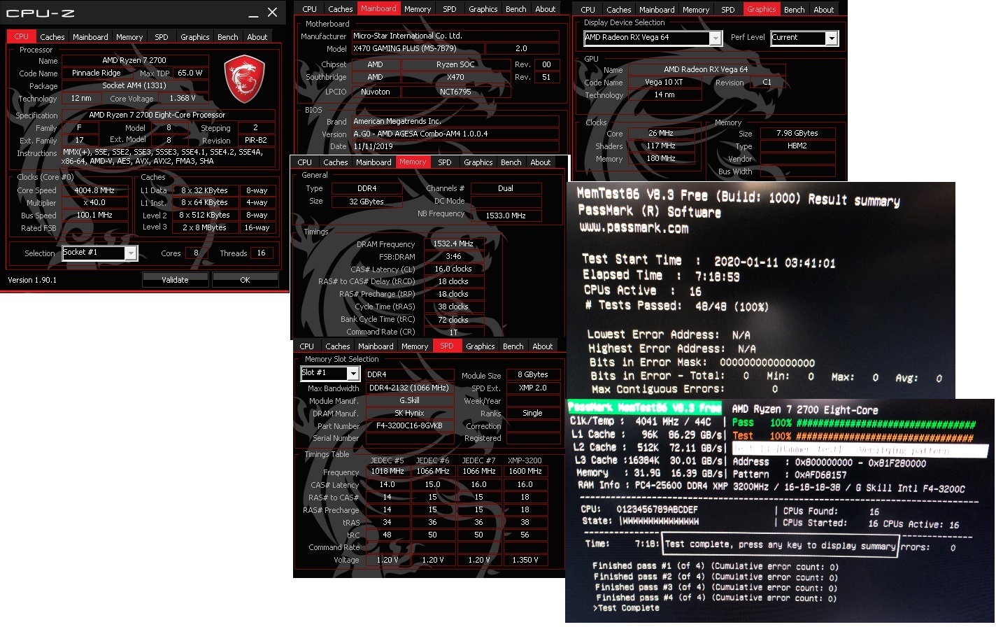

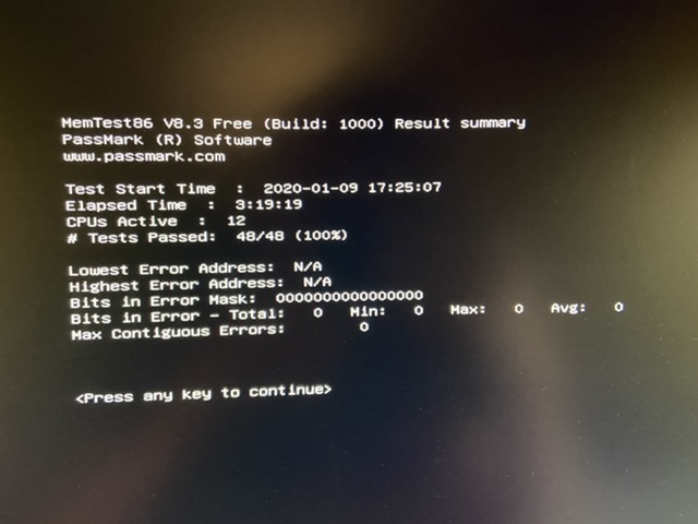

Scheinbar zufällig auftretende Bluescreens
Ich habe den memtest erneut durchlaufen lassen, diesmal wurde er normal beendet, scheinbar ohne Fehler.
MB habe ich auch zurückgesetzt, ich werde nun nochmal testen, ob das was geändert hat.
Sonst noch Tipps?

Hallo ich habe ähnliches problem... beim start kann es vorkommen das der pc in den ersten 30min abstürzt und hin und wieder mal nach 5h. gestern ist er zum bsp. gefrezzed als ich nach dem neustart direkt den browser aufgemacht habe , 2 mal hintereinander danach habe ich ihm zeit gelassen ,. habe schon mehrfach prime95 durchlaufen lassen und da läuft er stabil "dauer 3h". alle treiber sind upgedatet, temperatur von cpu max 60c°,graka 40°.Pc ist komplett wassergekühlt mit 540radiator. 600watt netzteil bequiet gold 80+. LLC auf lvl4 . hab gestern über nacht ram getestet , alles ok. kann mir vll jemand helfen , bin bisschen ratlos.
