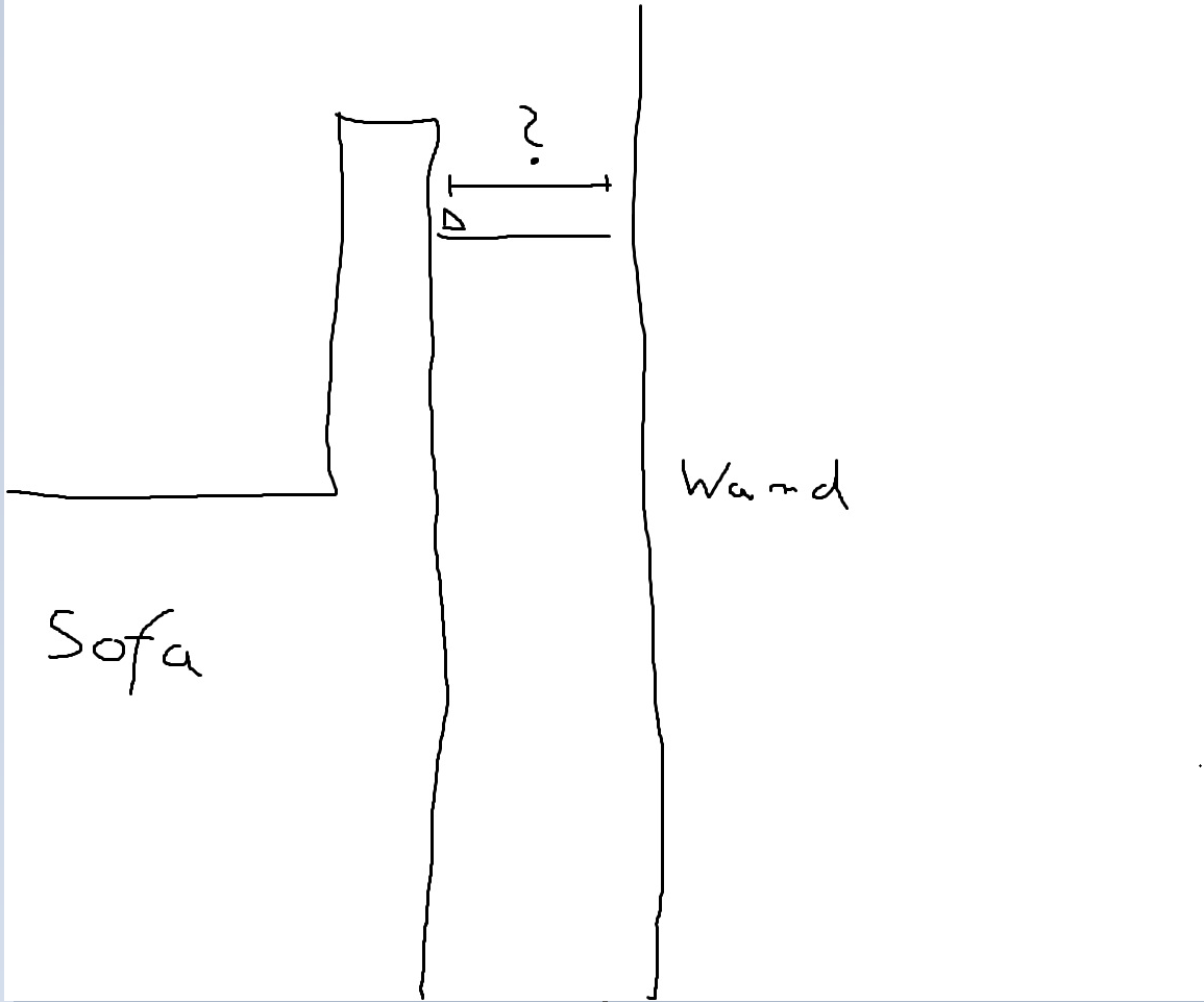

hoffe, ich bin in diesem Forum richtig. Ich bin gerade dabei, eine Konstruktion hinter die Couch zu bauen, wo ich dann in einem LED Profil einen LED Streifen anbringen will. Wollte mir im Baumarkt einfach schnell ne Sperrholzplatte auf 10 cm breite zusägen lassen. Frage an die, die so eine indirekte Beleuchtung schon haben. Wieviel Abstand sollte der LED Streifen zur Wand haben? Reichen da die 10 cm? Wollte es nur vor dem Sägen abklären, damit ich nicht noch mal sägen lassen muss :)

Was hast du denn vor ? Der Streifen soll nach oben leuchten ?
Dann würde ich sagen: Je näher an der Wand desto besser, damit viel Wandfläche angestrahlt wird.. Insbesondere wenn es so ein Standard LED Band ist, was uafgeklebt wird. Da ist die Lichtleistung nicht überkrass und wenn das so weit weg ist verfliegt der Effekt
ja genau, das sollte das kleine Dreieck auf dem Brett darstellen. Der Streifen soll in 45 grad zur Wand leuchten. Hatte da das Profil von unten angedacht. Und der Zweck ist einfach eine indirekte Beleuchtung zu haben.

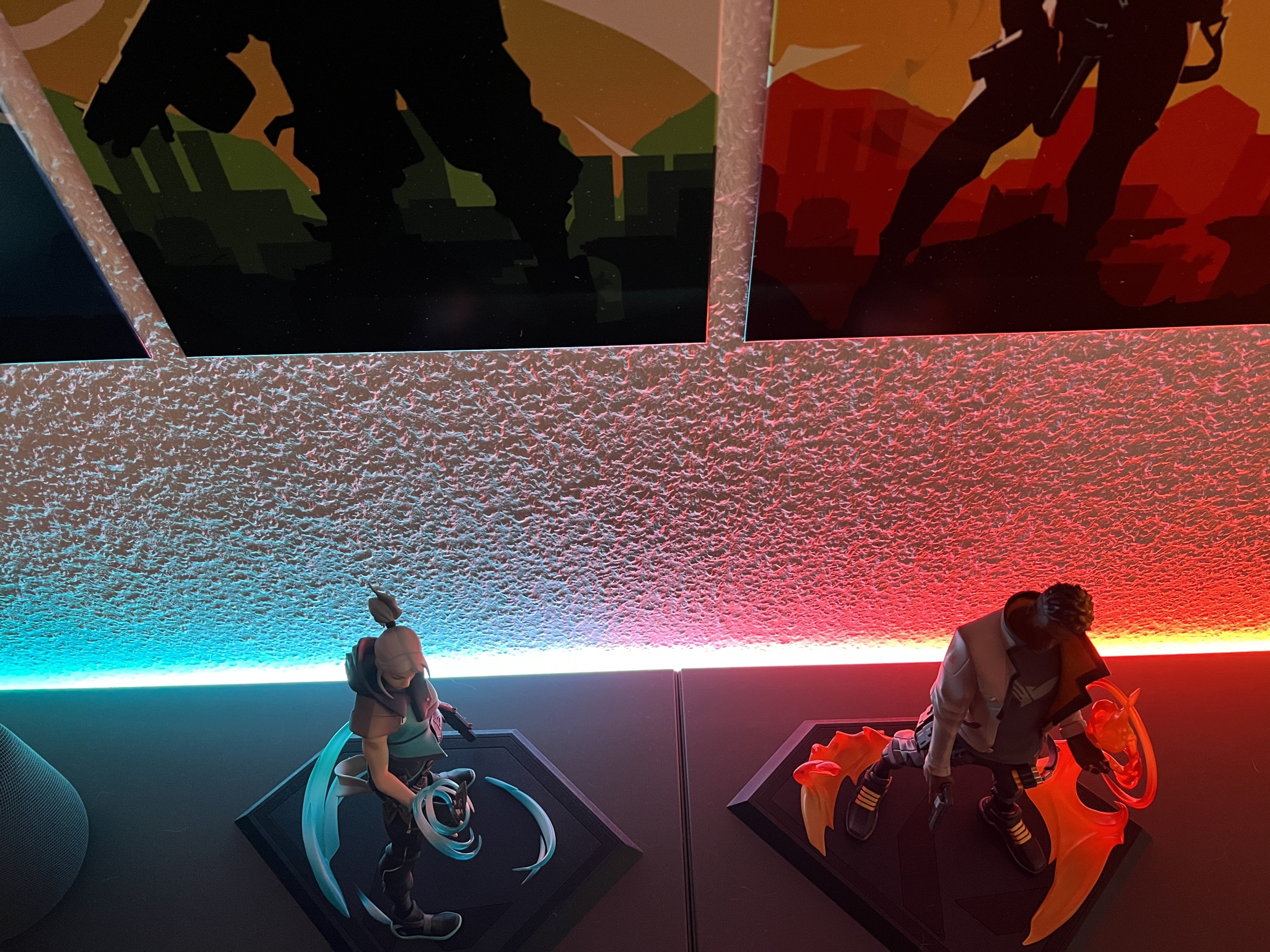

Hier mal ein Beispiel... Der Lightstrip klebt quasi direkt an der Wand (auf einem Kabelkanal, musste ja nicht schön ^^)
Das sieht auf den Bildern was extremer aus.
Grundsätzlich: Zu nah dran ist nicht ganz optimal - bei mir ist es definitiv etwas zu nah dran, wenn man die Wand etwas großflächiger anleuchten möchte (wobei mein Strip ja nicht angewinkelt ist)
Zu weit weg ist aber auch nicht günstig. Ggfs. probiert man das einfach mal, ohne dass man alles festmacht.

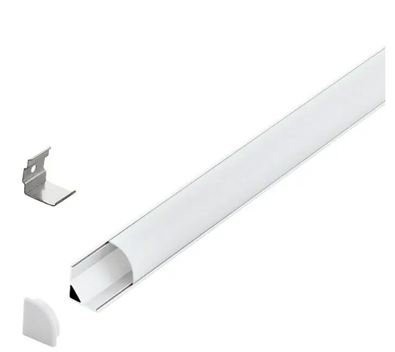

Am ende musst du selber wissen wie es dir gefällt. Ich würde die aber empfehlen diese Leiste nehmen die Oben gepostet wurde mit 45° Abstrahlwinkel
Ja gut, die Komplexität für sowas hält sich jetzt noch in Grenzen, ich denke, das bekommt jeder selbst hin :)
Ich hatte eben vor, diese 45 Grad Abstrahlwinkel genau aus dem Grund zu nehmen. Gibts auch im Bauhaus, dann kann ich das grad mit dem Holz zusammen holen.

Die habe ich im Bauhaus auch gesehen, empfand aber die mit 45 Grad Winkel als Sinnvoller. Obs auch sinnvoller ist, keine Ahnung :)
