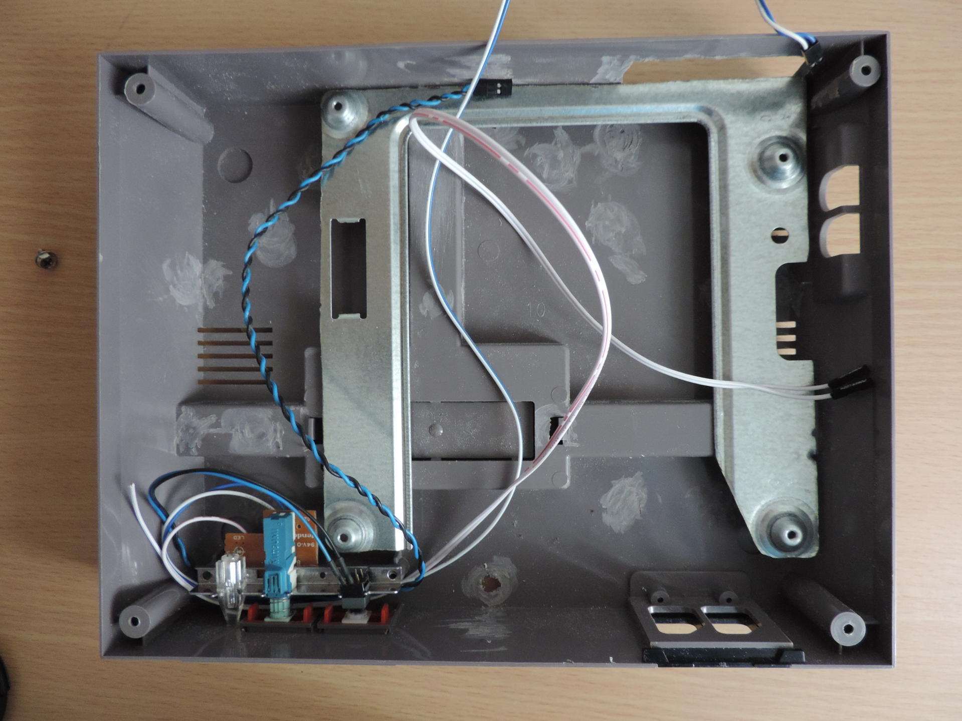

Guten Abend Alle zusammen.
Ich hab ein kleine Casemod-Projekt, bei dem ich gern etwas Platz nach oben, über dem liegenden Mainboard, haben würde.
Zum befestigen dient ein alter Mainboardträger aus einem ausgeschlachteten Gehäuse.
Nun ist es so, dass Abstandhalter 0,5 cm hoch sind und ich nur 7 cm nach obene habe.
Daher wollte ich die Abstandhalter durch "Unterlegscheiben" aus Pappe ersetzen um es so "direkt" auf dem Mainboardträger zu befestigen.
Jetzt zur eigentlichen Frage, kann ich das so machen oder ist damit die Gefahr von Kurzschlüssen nicht gebannt ? :D
Danke schoneinmal im Vorraus für Eure Hilfe. :)

Aber das zeigt mir, dass ich Euch mehr Informationen hätte geben müssen. :D
Ich habe weder vor das Board einfach auf eine Matallplatte zu legen noch auf ein Stück Pappe.
Im Bild ist meine jetzige Konstruktion.
Wie zu sehen ist, sind schon Abstände von ca 5 mm vorhanden.
Das Board würde also nur an den Stellen an denen es verschraubt wird den Träger berühren. Mir ging es nur darum, ob ich da jetzt noch zusätzlich Abstandhalter anbringen sollte, oder ob es ausreicht Kreise aus Pappe auszuschneiden und die dann auf eben diese Stellen zu lege, so als eine Art Unterlegscheibe, zwischen Board und den Erhöhungen.
Verbrennen sollte bei einem Athlon 5350 eigentlich nichts und ein durchweichen halte ich auch für eher unwahrscheinlich.
Falls ich Euch jetzt Falsch verstanden habe, möchte ich um Verzeihung bitten.
Mir kam nur der Eindruck, als würden manche denken, dass ich das Board nehme, es auf ein Stück Metall lege und mich dann über blaue Blitze freue. :D
bei DEM "Gehäuse" brauchst keine Abstandshalter, die Erhöhungen reichen.
War da ne "Flex" im Einsatz ?
Ja, da war eine "Flex" im Einsatz, wieso ? :D
Und warum Gehäuse eigentlich in Anführungszeichen ? :D
