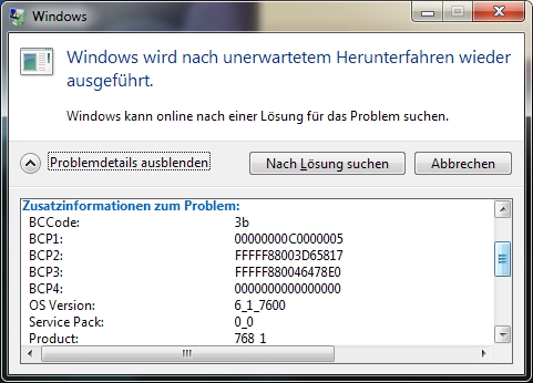

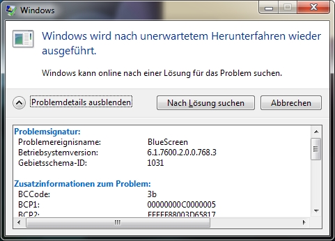

Hallo, habe seit einiger zeit das Problem das mein Notebook immer mal abstürzt zum Glück nur selten aber es passiert!
Hat da jemand schon eine Lösung, habe schon hier und da was durch gelesen aber keiner weis was.
Ich muss dazu sagen das der Fehler erst Kamm wo ich das Windows 7 komplett neu drauf gesetzt habe, könnte vielleicht auch an einen BIOS Update liegen aber das ist alles nicht mehr nach nachvollziehbar.
Treiber usw. sind es bestimmt nicht und an der Aktualität von Windows Updates liegt es auch nicht, da passiert es auch bloß.

Der Event ID: 41 Source: Kernel Power Type: Critical besagt nur, das das System, ohne vorher sauber herunterzufahren, neugestartet wurde.
Bugcheck Code 0x3b SYSTEM_SERVICE_EXCEPTION: This indicates that an exception happened while executing a routine that transitions from non-privileged code to privileged code.
Oft (aber nicht immer) ist die Ursache für BCC 0x3b in Grafikrelevanten Treibern zu suchen, auch ein Problem mit Speicher (RAM, Cache der HD bzw. CPU, und Grafikspeicher) könnte vorliegen, ein Minidump zur Auswertung währe günstig um den Fehler eingrenzen zu können.

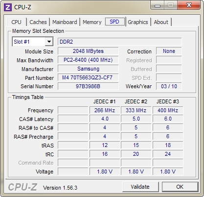

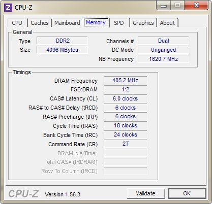

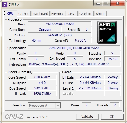

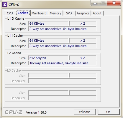

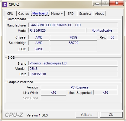

Lade CPU-Z herunter und stell ein paar Screenshots der RAM hier hinein, falls simpel1970 hier aufschlägt, z.Bsp. sehr schön Post #11 in diesem Thread https://www.computerbase.de/forum/threads/guter-alter-bluescreen.847626/ zu sehen,
CPU-Z:https://www.computerbase.de/downloads/systemtools/cpu-z/
Laß auch einmal Memtest 86+ zur Speicherprüfung laufen, empfehlung: 7 Durchläufe machen, dauert zwar, ist dann aber recht sicher. Günstig währe das Erstellen einer BootCD.
Memtest86+:https://www.computerbase.de/downloads/systemtools/memtest86-plus/
Moin, mit RAM usw. ist alles i.o da bin ich sicher weil ich es überprüft habe, zwecks Undervolting (Temps sind auch alle ok).
Und die Minidump habe ich mir gleich gesichert, da kann ja mal jemand rein sehen, ich habe davon keine Ahnung (siehe unten .Zip Datei).
Was ich mir vorstellen könnte wäre die HD, weil das eine ist mit 4KB Sektoren ist, das da vielleicht bei der Installation von Windows was falsch gelaufen ist!?

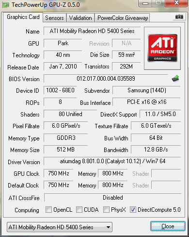

Habe gerade geschaut liegt wohl an denn Graka Treiber oder?

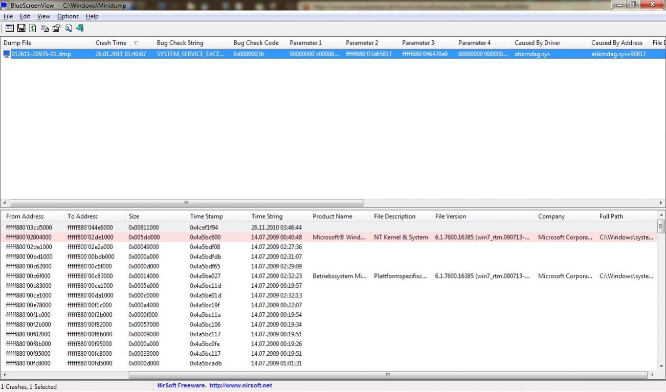

So, hier die Auswerung des richtigen Dumpfiles. Speicherzugriffsverletzung durch dwm.exe beziehungsweise verantwortlich dafür atikmdag.sys (Argument !thread erbrachte nix).
Einmal den Catalyst 10.12 gegen den 10.11 austauschen. Oder, Zitat simpel1970:
"Konnte aber selbst die Probleme mit der atikmdag.sys schon lösen, in dem ich in den Energieoptionen des Betriebssystems von "Ausbalanciert" auf "Höchstleistung" umgestellt habe.
In manchen hartnäckigen Fällen war es auch zusätzlich notwendig die Energiesparfunktionen der CPU im Bios zu deaktivieren (Eist, Speedstep, etc)."
Na ok, danke sehr habe einen etwas älteren Treiber mal drauf gemacht (10.10) und jetzt auf Energiesparmodus gewechselt, ich war da etwas schneller, wenn das klappt dann Probiere ich mal denn Treiber (11.1). Ergebnis wird hier veröffentlicht dauert noch paar Wochen!
