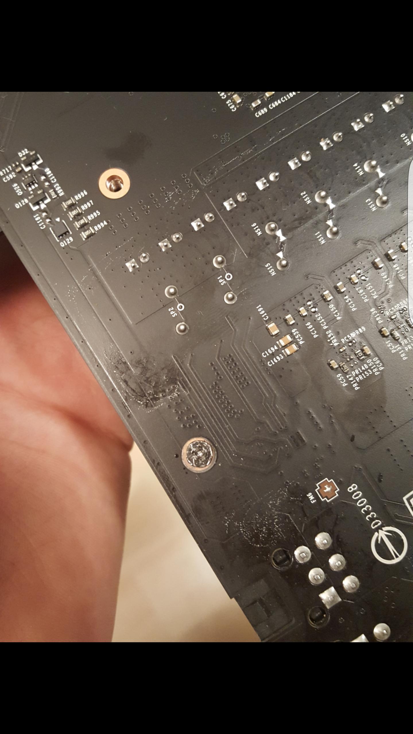

So
Neben dieser Schraube sitzen ja Leiterbahnen dort ist die Platine etwas zerkratzt so dass darunter Kupfer? freiliegt
So wie die Schraube aussieht hättest die vielleicht lieber aufbohren sollen. Aber wer weiss was passiert wäre wenn du mit nem bohrer "ausrutschst".
Das sieht auch eingedrückt aus?
