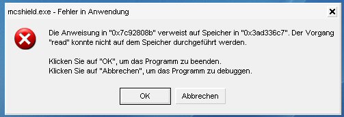

ich hab seit einiger Zeit ein lästiges Problem welches sich mit unregelmäßigen Abstürzen aus Spielen äußert. Entweder schmiert der PC komplett ab und ich darf neustarten oder er schmeißt mich "nur" auf den Desktop. Und anschließend krieg ich dann immer so nette Fehlermeldung, die mir sagt, dass "die Anwendung auf Speicher .... verweist und den Vorgang "read" nicht ausführen kann".
Mein PC besteht aus einem XP1700+ (@ 2,3 Ghz (FSB 200) bei max 54°), 1 GB RAM PC400 (nicht oced), ATI Radeon 9800 (@380/310) und einem ABIT NF7-S. Netzteil ist ein BeQuiet mit 400W. Treiber sind auch alle aktuell.
Woran kann's liegen, dass ich immer die Fehermeldung kriege. Der Speicher ist laut MemTest absolut in Ordnung und die CPU dürfte mit 1,8V eigentlich auch genug Spannung bekommen. Die Wärme kann's doch net sein, sie liegt doch im grünen Bereich oder?
Wäre für jeden Tipp dankbar, weil mir's langsam ordentlich auf den Geist geht.

MCShield.exe gehört doch zu McAfee On-Access Scanner , mal gelesen zuhaben das mann den ständigen Auto Scan auf den Festplatten aussstellen soll .
die Fehlermeldung dient nur als Beispiel, der VirenScanner ist schon runter ...
