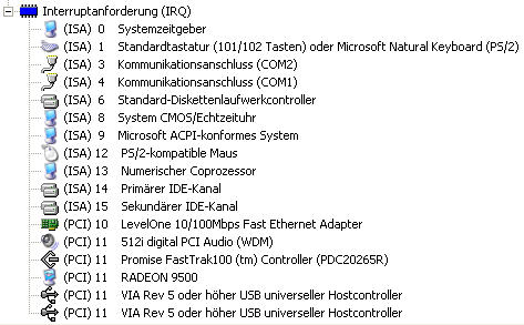

Im Gerätemanager Ansicht auf "Ressourcen nach Typ" stellen, dann unter IRQ
Die Interrupts sind bei der Netzwerkkarte und der Grafikkarte gleich. Könnte das evtl. das Problem sein? Was kann man da machen, um verschiedene Interrupts zu bekommen?
EDIT: Ich bekomme immer einen Bluescreen mit der Fehlermeldung "IRQL NOT LESS OR EQUAL"

Ja die Fehlermeldung spiegelt das wieder, was ich vermutet hatte.
Das sich die GraKa mit der NW-Karte ein Interrupt teil ist nicht von Vorteil.
bai die Karte aus, schau im Handbuch nach wie die Int belegungen sind und steck die NW-Karte da rein, das sie eine Leitung für sich hat.
Den erste PCI-Slot solltest du wenn möglich nicht belegen, da dieser i.d.R. mit dem AG-Port geteilt wird.

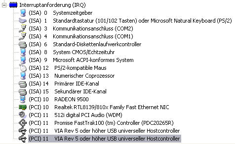

Immer (wirklich immer), wenn ich z.B. 500MB auf der anderen Rechner kopieren möchte, bekomme ich den Bluescreen mit "IRQL NOT LESS OR EQUAL".
Die Karte habe ich mal umgesteckt, aber das hat auch nichts gebracht!
