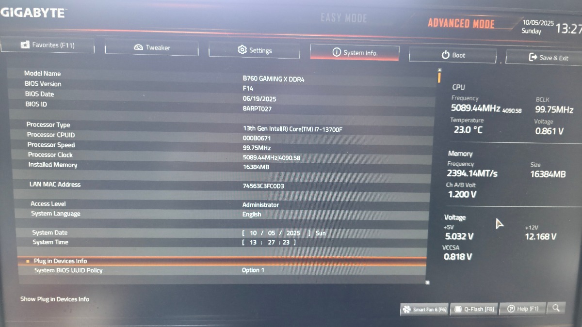

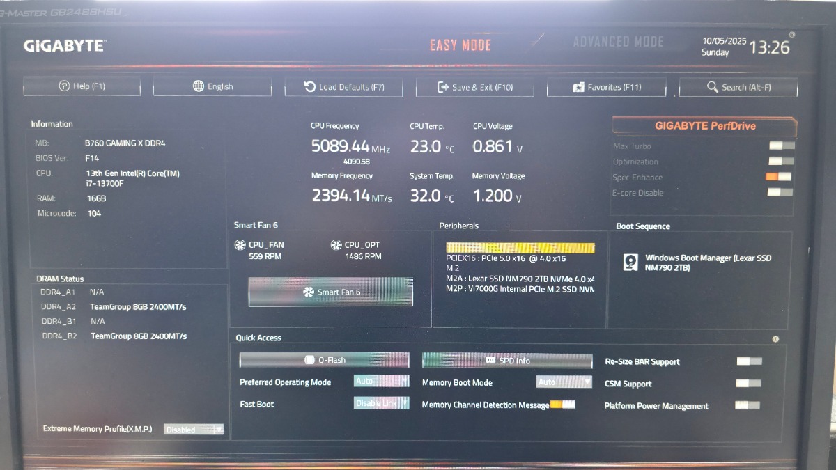

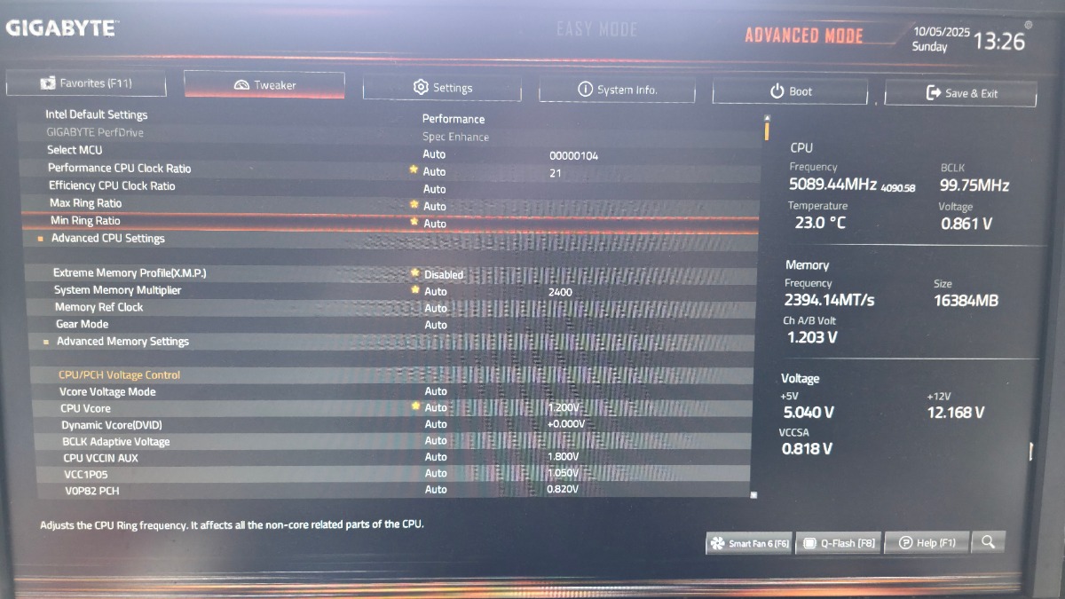

Ich habe das bios jetzt einfach mal Rosetten sprich batterie für 1-2min raus.
Ich poste mal Bilder vom unangetastet bios, bitte gucken, xmp ist disabled. Gleich danach das Bild beim ersten booten ins OS...
Zurinfo, es ist eine K cpu, aber ein B760 Board. Da gibt es ja Unterschiede was die Einstellungsmöglichkeiten betrifft, sollte aber einer normalnutzung nicht im weg stehen.

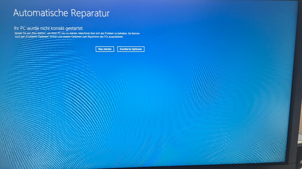

Also Stand jetzt mit resettetem bios und unveränderte Einstellung also auch xmp disabled kommt er maximal zum loginbild von win und dann heisst es "your pc ran into.." und ab zum bluescreen. Ich stelle jetzt mal nur xmp an

So, auch mit xmp profile 1 gibt's blau.
Ich habe in beiden Fällen mehrfach gestartet und kam maximal zum logischen bzw Windows hat da schon "your. " gemeldet.
Bin jetzt wieder auf Desktop nachdem ich das hier geändert habe. MIT XMP DISABLED ffs..

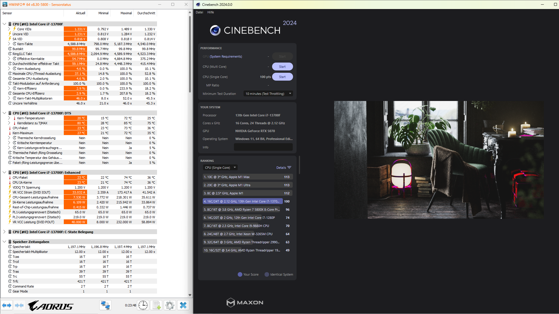

Cinebench 3x gestartet: direkt "multicore", direkt singlecore, unter "advanced" die 10min Variante,
alle drei im Ergebnis bei Minute 09:45 rum eingefroren.
Mit SInglecore lief der 10min Test zu 101 Punkten, direkt danach auf multi geklickt und kompletter Systemabsturz mit reboot. Jetzt nochmal versucht, "nur" Cinebench wieder eingefroren.
Was mich wundert ist, dass alle anderen Benchs (Timespy, 3Dmark, OCCT, Intel Tool) ja auch irgendwo
mehrere Kerne gleichzeitig belasten und die alle durchlaufen und nur Cinebench nicht.
Die Temps sind weit weg von die 100... die Pumpe muss also funktionieren.

Dann hättest du doch ein paar Screenshots machen können, so nach 5 oder 8 Minuten?
Mit meiner Luftkühlung komme ich auf 66°C Max im Singlcore und 53° im Durchschnitt.
