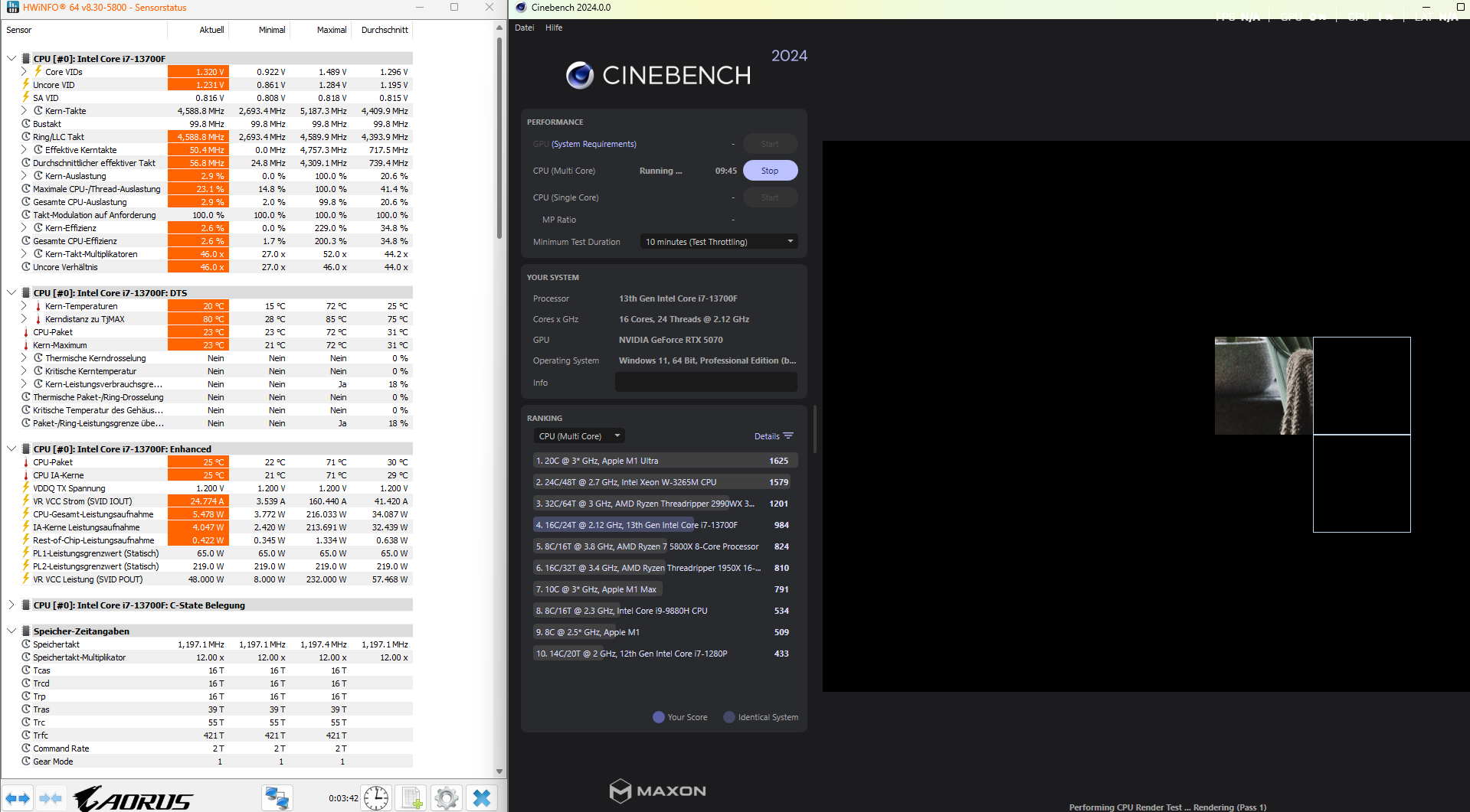

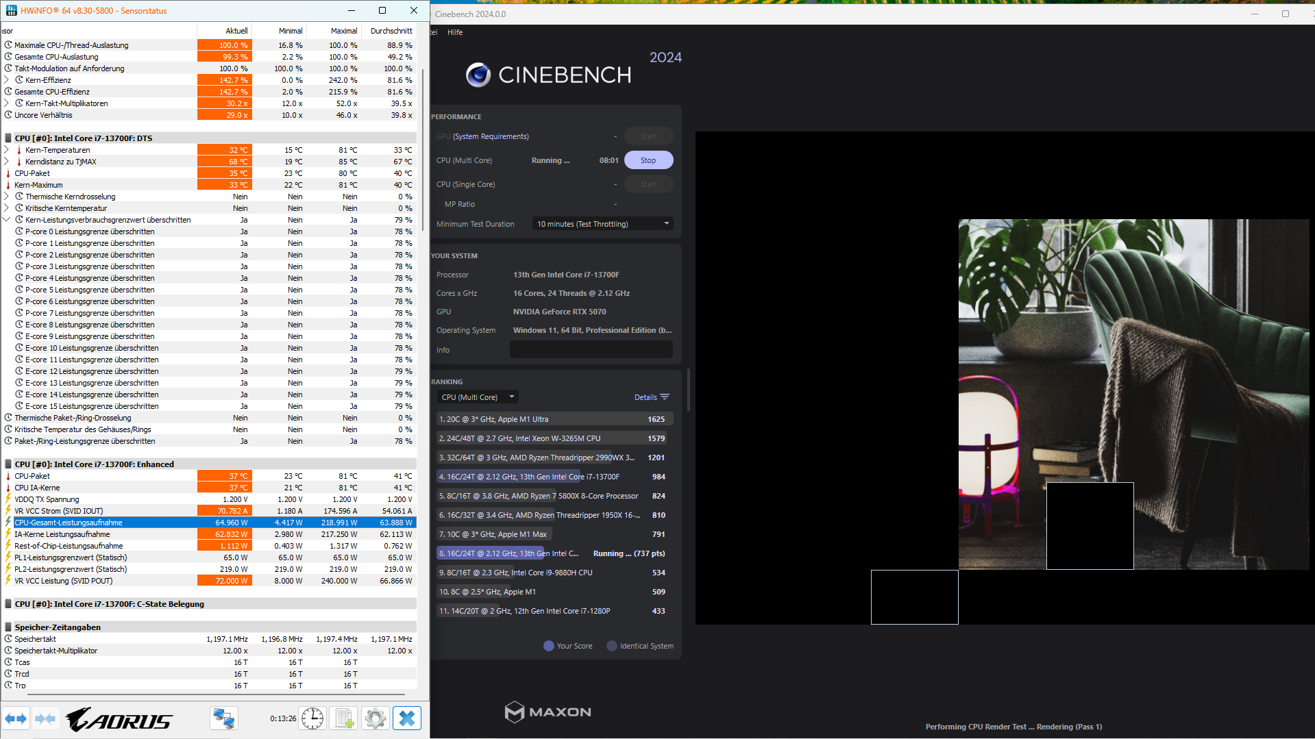

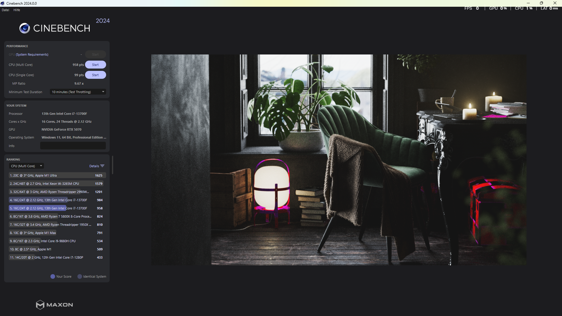

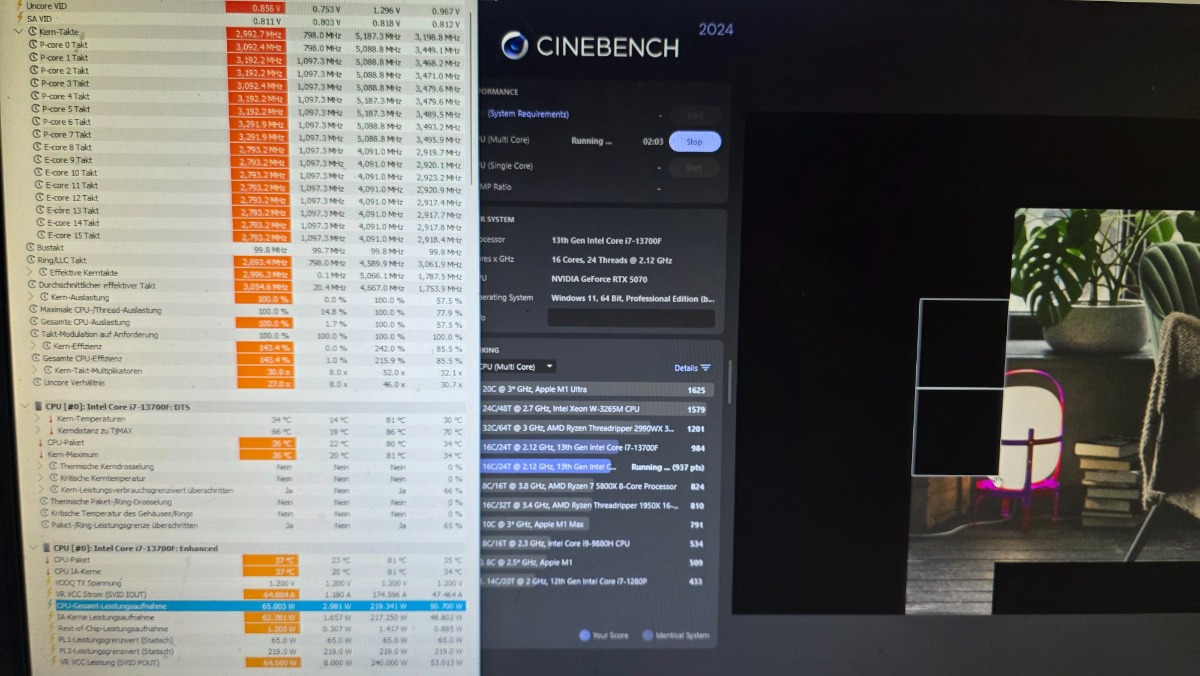

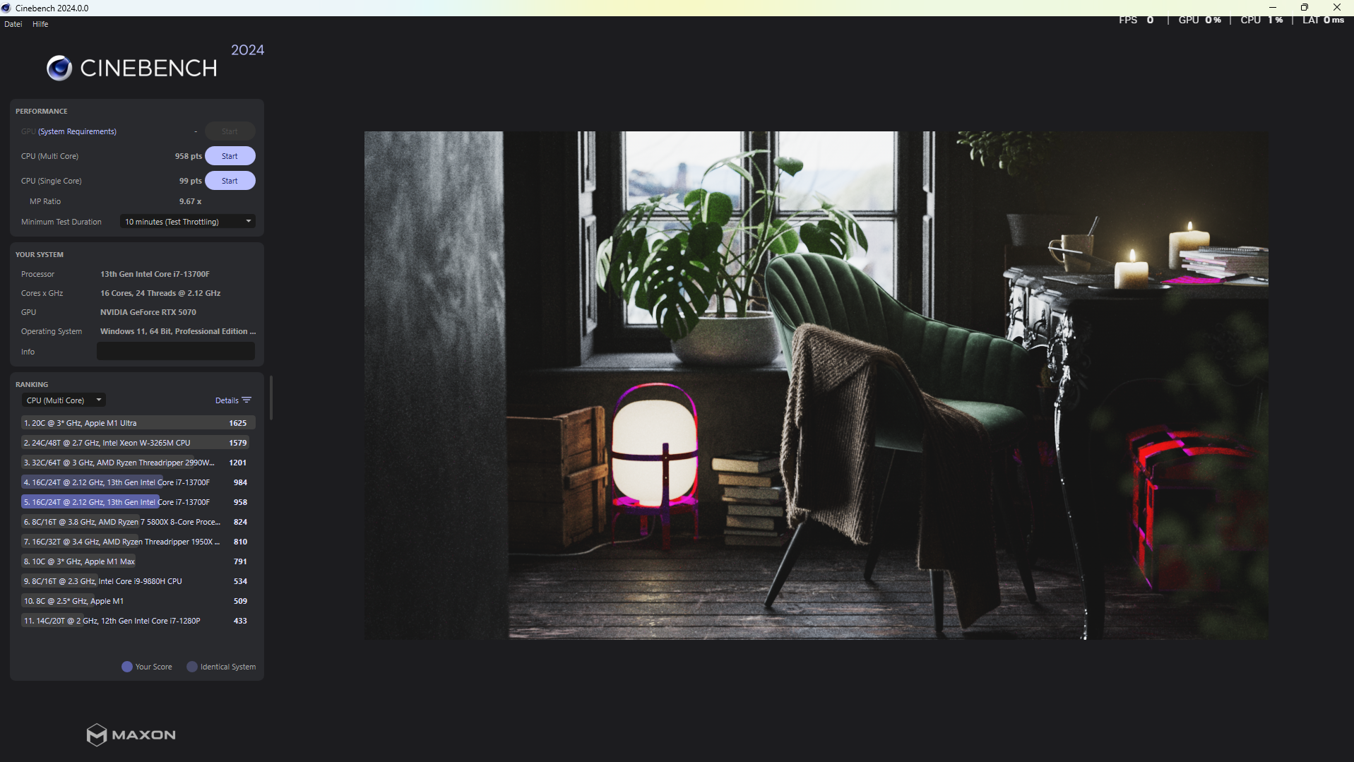

Multicore friert Cinebench gleich nach der Vorbereitung ab, um die Minute 9:44, und wenn ich den 10min Test nicht auswähle, auch gleich.

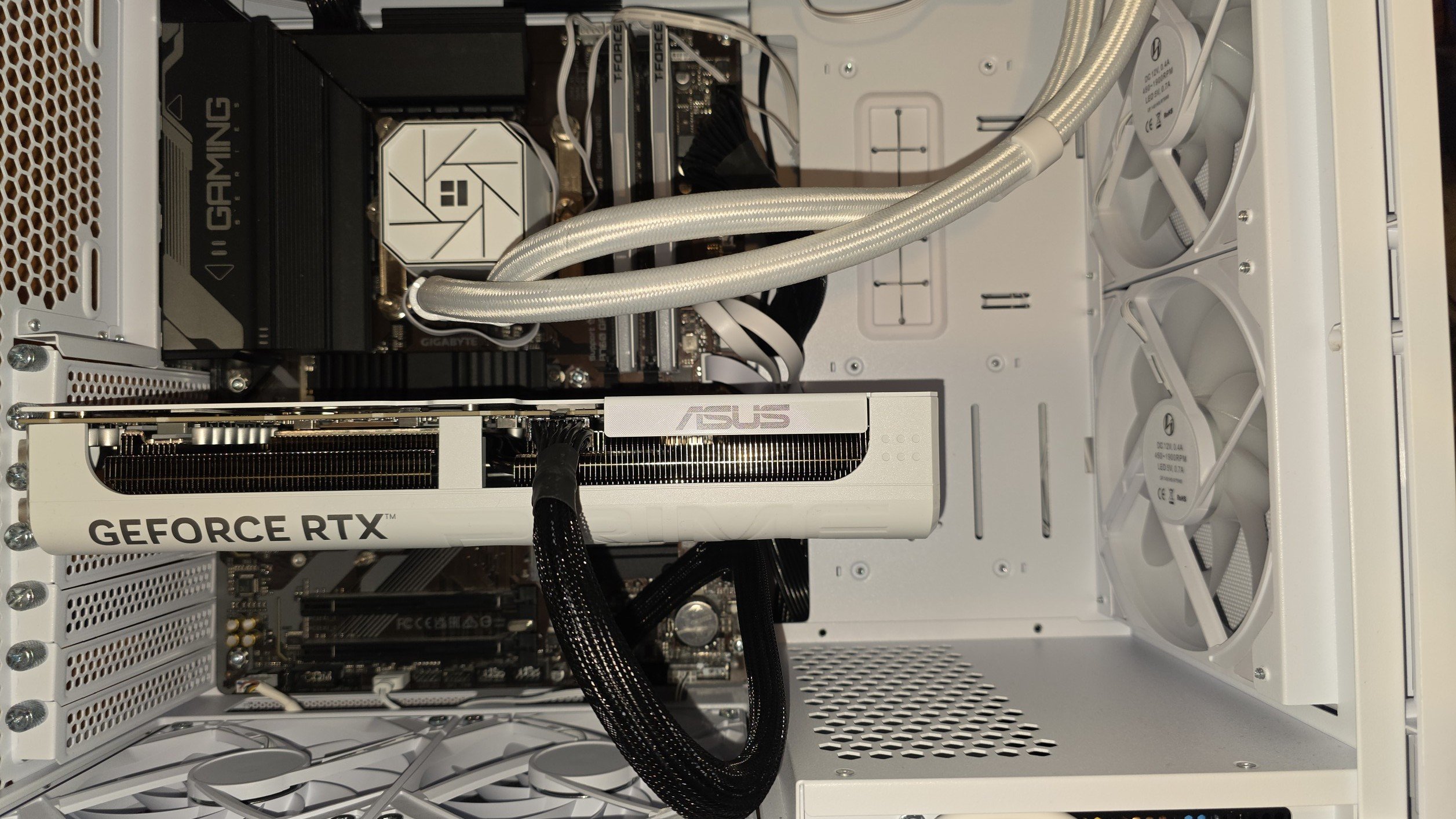

Ich habe jetzt: Aio abgeschraubt, CPU/AIO gereinigt, Thermal Contactframe abgeschraubt und die Originalvorrichtung dran, die AiO im gleichen Winkel (um 90° versetzt) aufgeschraubt wie in der Anleitung), Arcitc MX6 oder 7 drauf (vorher war Thermal grizzly 7 drauf).

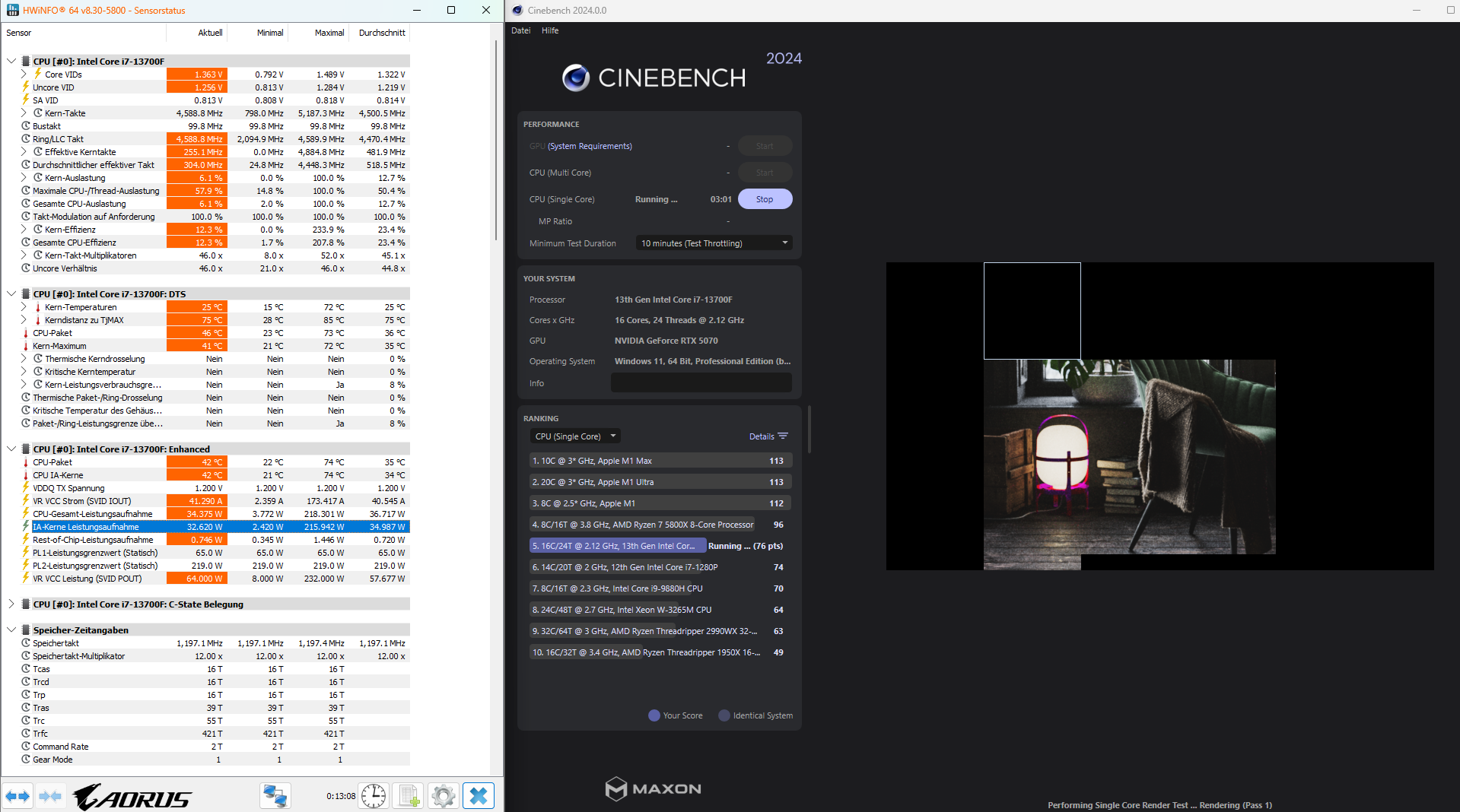

Ergebnis: Singlecore läuft, Multicore wie gehabt einfrieren ab 09:44 und jetzt NEU: Timespy
läuft nur ein paar Sekunden und führt zum Reboot..
Das sind die drei Shots, die ich machen kann habe: multi gefroren, das einzige mal wo beides lief, und single wie es ohne probleme läuft.
Ich hab noch die HW dazu, wie die AiO vorher/nachher aufgesetzt war. Ich sehe da aber nicht viel, was ich falsch gemacht haben könnte, oder zumindest nichts, was mir offensichtlich auffallen könnte.

Nun, jetzt sind wir einen Schritt weiter.
So wie es aussieht, kriegt deine CPU tatsächlich Frostbeulen.
Du hast gesagt, dass du das aktuelle BIOS installiert hast. Hast du auch dazu die Intel ME Treiber installiert?
Die müssen oftmals mit dem BIOS Upgrade installiert werden.
Wenn möglich, zeige mir noch von HWInfo den Systemüberblick.

Hm, erstmal kurz zwischeninfo:
warum auch immer, nachdem ich zwischendurch mit dem minibench von CoreTemp gespielt habe und spontan bei CB auf multicore geklickt (war ja immer noch offen im Hintergrund), ist es jetzt einmal durchgelaufen.
Ergebnis war mau wie ähnlich zuvor, aber dass es überhaupt wieder läuft.

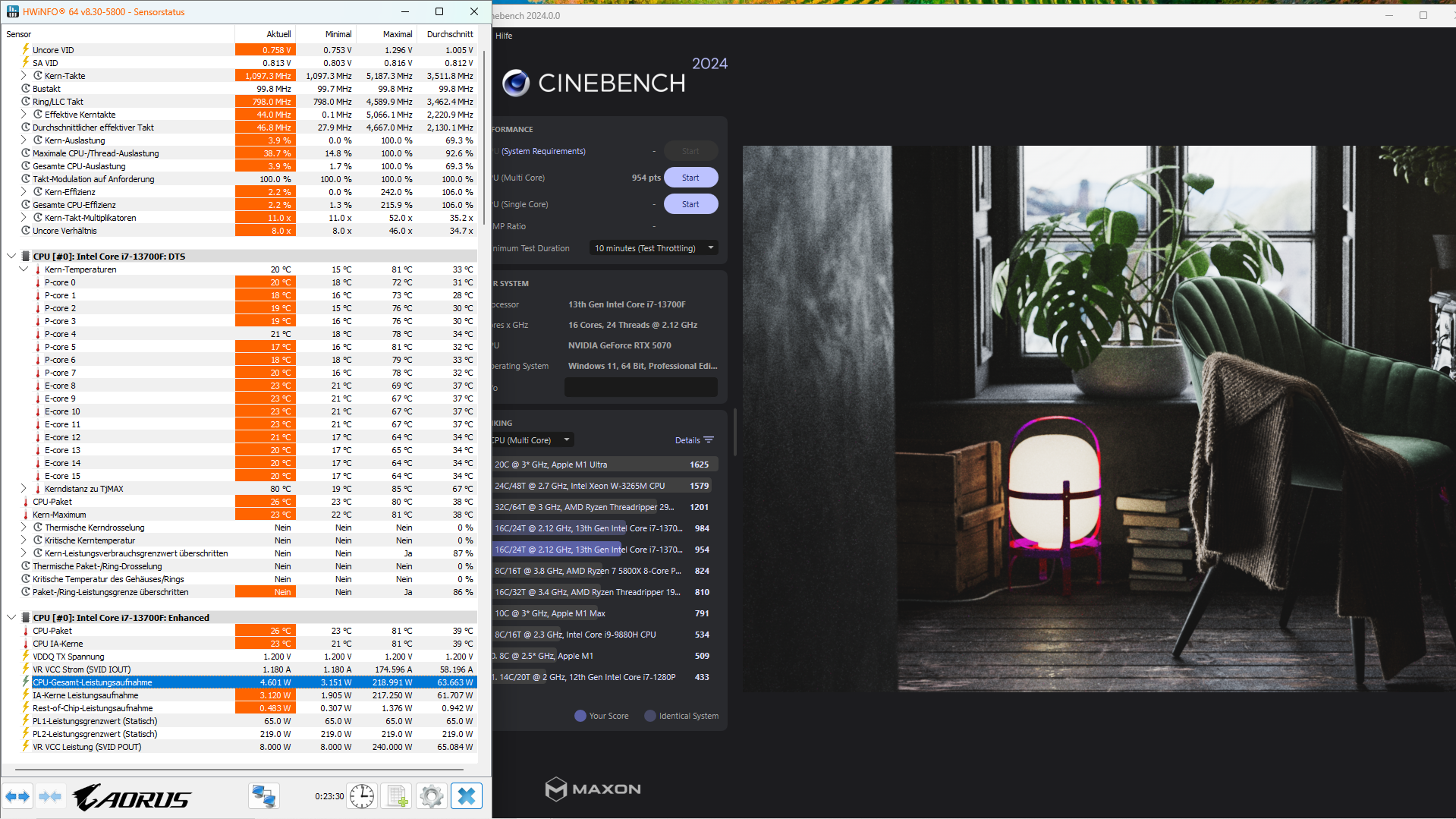

Sehr ärgerlich... jetzt läuft cinebench auch direkt ohne die Auswahl im advanced Reiter. Ich sehe jetzt auch dass die Kernel zwar maximal auf 5 bzw 4ghz gehen, aber lange Phasen mit gerade mal 1ghz oder 2-3 haben. Dann sind die low temps ja auch passend, aber dsd ist auch für einen f niedrig?

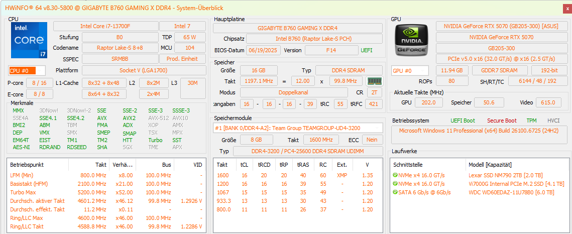

Bitte, Wichtig, sende mir die HWInfo Systemübersicht!
Habe gesehen das bei dir die BIOS-Version 14 installiert ist, diese wäre veraltet, wenn es sich um das Board
mit der Rev 1.X handelt!
Bitte das zuerst abklären!
Mit der Rev 1.0 wäre es tatsächlich die Vers. F14
Hast du zum Bios-Reset echt nur die Batterie entfernt?
Mach ein CMOS-Reset bitte nach Handbuch (Seite 32/33) , das braucht sicherlich mehr als 1-2 Minuten die Cr2032 zu entfernen.

Bitte einfach nur das Bild des Systemüberblicks wie von mir gepostet.

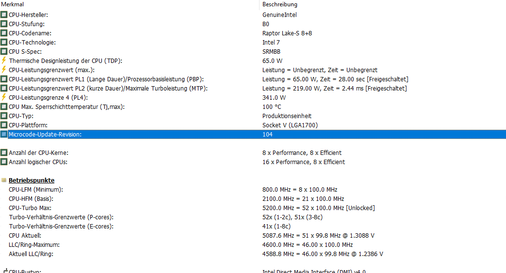

Vielleicht hat ja jemand eine Meinung hierzu, oder es kommt nur mir seltsam vor:
Pl1 ist 65,ok, PL2 ist 219, soll auch so sein, aber PL4 ist 341W?

Also, du kannst auch das XMP Profil wieder aktivieren, Intel ist recht unkritisch, was RAM angeht.
Dein Prozessor ist mit den angegebenen Leistungsgrenzen PL1/PL2 eben so spezifiziert. PL4 sagt mir jetzt nichts, spielt aber auch keine Rolle, da du ja Default Werte verwendest.
Das CB24 Punkteergebnis ist vermutlich auch so in Ordnung.

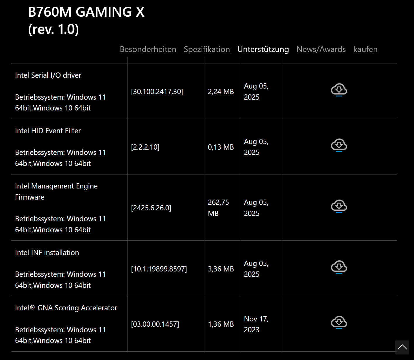

Ich habe für dein Mainboard bei Gigabyte die Intel ME Treiber gefunden, sind die Installiert?
Im Zweifel einfach noch mal neu installieren, wenn sie schon installiert sind sagt dir das die Software.
Es geht um die Intel Management Engine Firmware.
