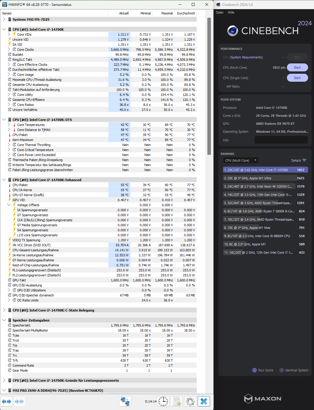

Ich würde dir grundsätzlich schon mal nahelegen für einen solchen Prozessor ein Z-Mainboard zuzulegen, hier hast du einfach mehr Möglichkeiten einzugreifen. Zudem kannst du mit dem Intel Tool XTU in einfachster Weise OC/UV ohne immer wieder ins BIOS gehen zu müssen.
Da du ja scheinbar recht versiert bist, poste doch mal deine CineBench Ergebnisse. Wenn möglich bitte mit CineBench 24.
Von HWI die Systeminfos?
BSP:
