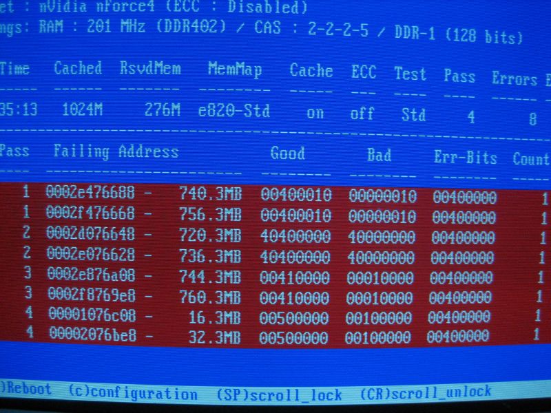

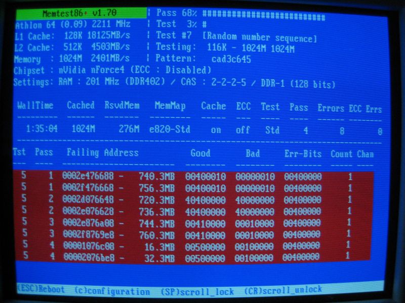

Hallo nochmal,
der Test sagt wohl das etwas kaputt ist, könnten die Fachmänner bitte mal die Bilder anschauen, danke.
Ich hoff der Speicher ist kaputt, das wäre das billigste, ich hatte schon Angst da ist mehr kaputt. Ärgerlich ist es trotzdem, Garantie muss ich schauen: Rechnung habe ich noch usw, aber ich die Riegel mal versucht zu übertakten, vielleicht ist ja da etwas kaputt gegangen.

Hi,
teste das ganze mal nur mit einem Riegel. (bzw. beide einzeln)
Und die Timings testweise einfach mal entschärfen auf 2,5-3-3-8.
Auf AMD Systemen macht mancher Speicher mit einer RAS to CAS Delay von "2" Probleme.
mfg Simon
Welche Hyper X sind das?
*klick*
Aber nimm mal die Timings zurück oder erhöhe leicht den vDimm...
Wie hoch steht der vDimm?
Wie viel vDimm hast Du beim übertakten gegeben?
