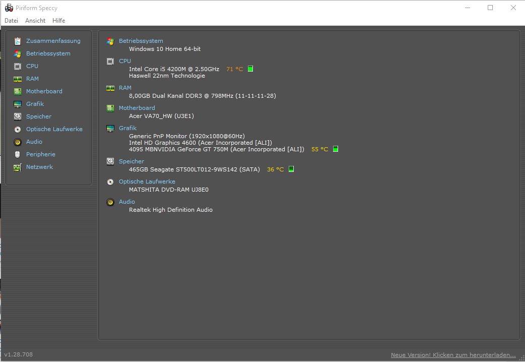

Hallo zusamen,
Folgendes problem ist aufgetreten.
Alle spiele stürzen ab mit und ohne fehlermeldung,der Prozessor wird zu heiß bis zur 80-90 Grad, mit Speccy Tool gemessen,nicht nur beim spielen wird der prozessor zu heiß,
auch beim aufruf eine website wie youtube kommt es bis zu 65 oder 70 Grad was nicht normal ist.abstürze waren bis jetzt nur beim spielen. freue mich für jeden tipp. Danke..

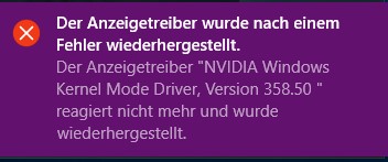

lüfter geputzt allerdings sind probleme noch da,neue meldung von nvidia treiber fehler,treiber zweimal neue installiert hat nichts gebracht,
und zwei neue abstürze in normalen betrieb prozessor überhitzt.

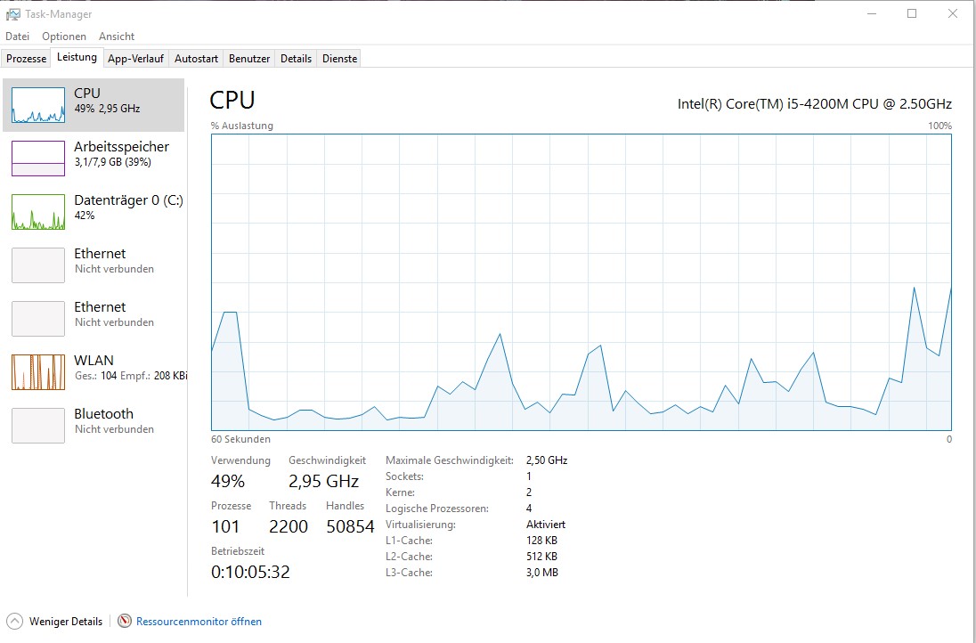

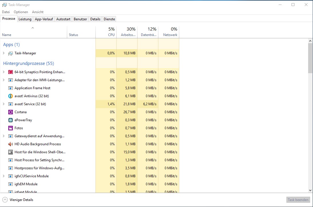

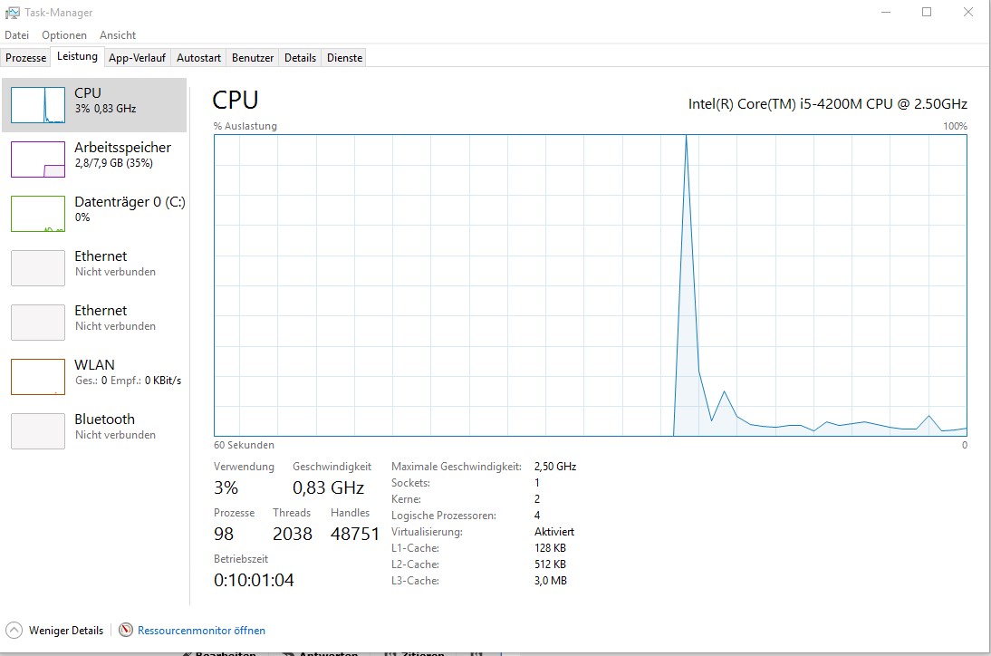

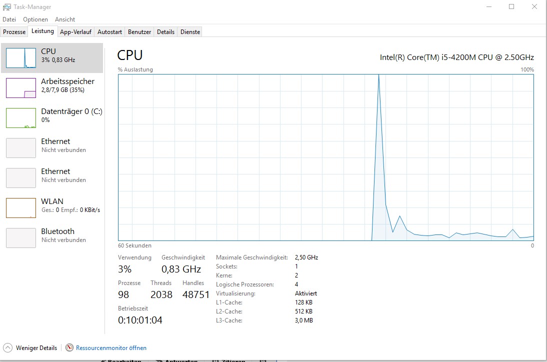

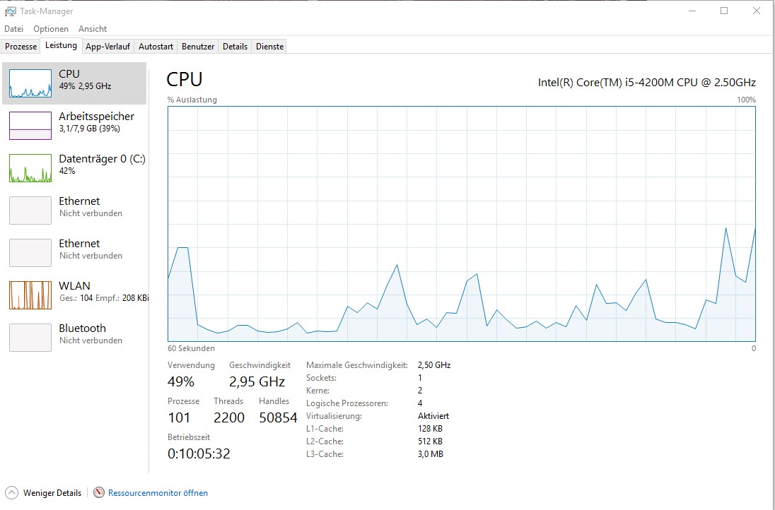

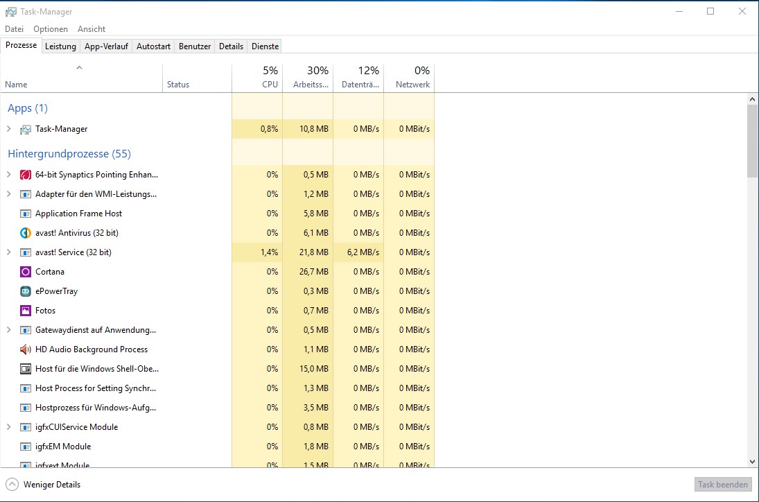

was sagt der taskmanager denn?
welche auslastung hat die cpu?
könnte bei hoher auslastung ohne grund auch schadsoftware sein --> ggf. mal windows neu installieren
Screenshot_3.jpg Task Manager zeigt folgendes, hier ein mal bei Webseite Aufruf und unten in Normal lauf.
und da ist noch fehlermeldung von Nvidia nach einem Absturz während eines SpielsScreenshot_4.jpg
