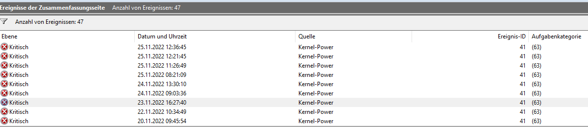

NACH den Neustarts legt das Ereignisprotokoll Fehlermeldungen an(siehe Anhang 1, die Neustarts der letzten Tage). Aufgefallen ist mir bei den letzten beiden Abstürzen, dass sie auf die Sekunden genau 15 Minuten auseinanderlagen.
Das sind ja nur die Neustartmeldungen. Das Ereignisprotokoll legt auch eine Fehlerursache an. Bei dem Fehler heute morgen um 8:21 Uhr hatte ich dabei irgendwo den Schlüssel pci\ven_1022&dev_1453&subsys_14531022&rev_00 als Fehlerquelle gefunden und habe daraufhin das gegoogelt: https://devicehunt.com/view/type/pci/vendor/1022/device/1453. Leider finde ich den Eintrag nicht mehr.
Ansonsten findet man davor fast immer diese gleichartige Meldung, bei der sich nur die ID ändert:

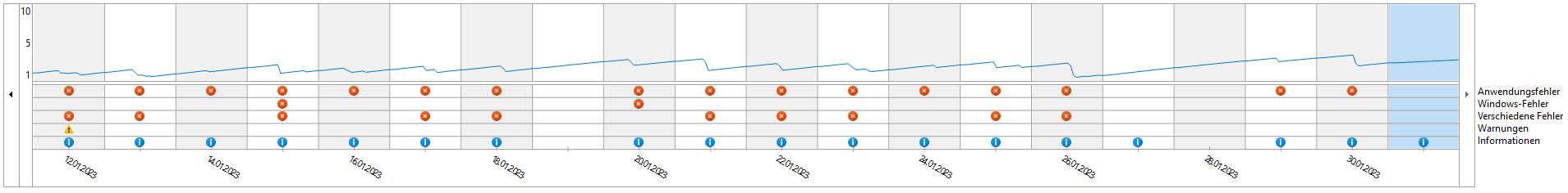

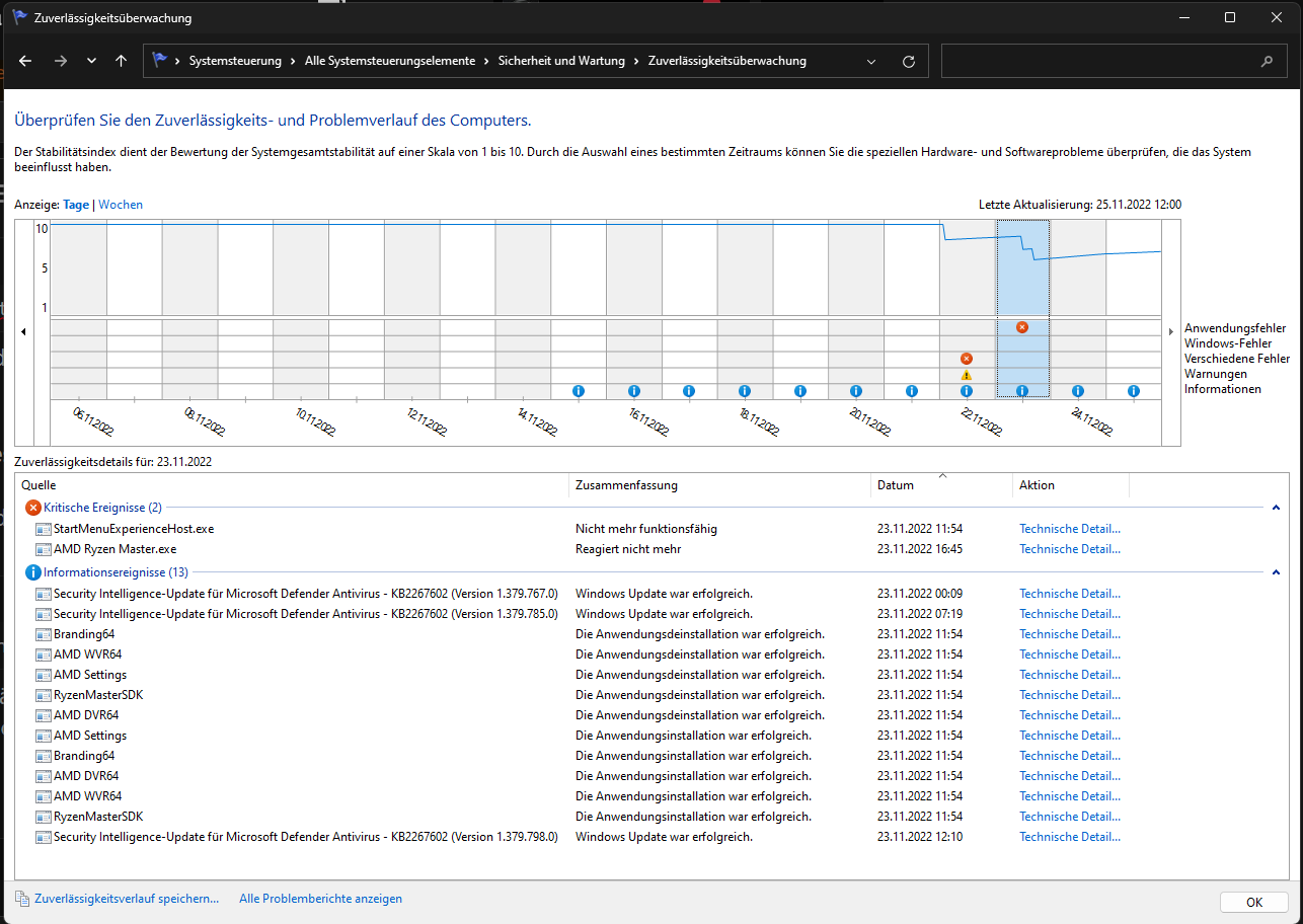

Es gibt auch noch die Zuverlässigkeitsüberwachung, da werden auch Fehler angezeigt ist viel Übersichtiger und auch Updates die der PC macht werden angezeigt.
Bei mir kam der Fehler nach dem Updates, bevor ich einen Neustart gemacht habe.

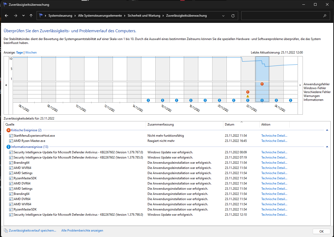

Nesteq 600 Watt, Model Number ECS 6001.
das ist mal ein tipp!!! kannte ich noch gar nicht:
da kommt mir das GameInput verdächtig vor. Dabei spiele ich kaum! Liegt wohl an der XBOX-Store-App!?
