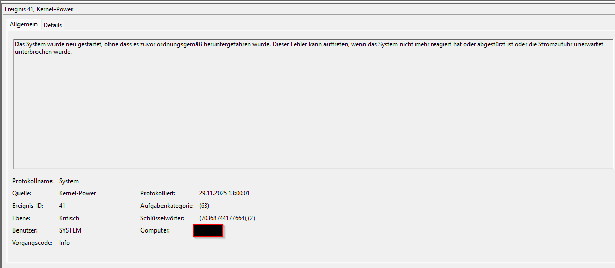

ich habe seit kurzem ein ziemlich merkwürdiges Problem mit meinem Rechner. Vor etwa 14 Tagen ist der PC während des laufenden Betriebs plötzlich ausgegangen, ohne jegliche Vorwarnung oder Anzeichen. Es fühlte sich so an, als hätte jemand einfach den Stecker gezogen oder den Strom abgeschaltet.
Der Rechner ließ sich danach nicht direkt wieder einschalten. Erst nachdem ich den Schalter am Netzteil aus- und wieder eingeschaltet und ein paar Minuten gewartet hatte, konnte ich das System wieder ganz normal starten.
Heute ist das Problem erneut aufgetreten, mit exakt demselben Fehlerbild. Auch die Eventlogs sind leider wenig hilfreich und geben keine konkreten Hinweise.
Habt ihr eine Idee, woran das liegen könnte?
Oder gibt es vielleicht Möglichkeiten, im System gezielter nach Hinweisen zur Ursache zu suchen?
Mir fehlt aktuell leider der richtige Ansatzpunkt für die Fehlersuche, daher hoffe ich auf eure Unterstützung.
Ich bin für jeden Hinweis dankbar.
Anbei findet ihr einen Screenshot sowie meine PC Spezifikationen.

Mit HWinfo o.ä. die Temperaturen (CPU, GPU) überwachen. Kann auch je nach wirklichem Alter das Netzteil sein, Seasonic ist eigentlich sehr solide, ist aber seit 2007 auf dem Markt.
Danke für die Antwort. Kann ich das auch live Protokolieren, so dass wenn der pc wieder runterfährt, dass ich die letzten Infos in einer TXT Datei oder ähnliches stehen habe?

ich konnte mir inzwischen ein Ersatznetzteil von einem Bekannten leihen und habe dieses testweise eingebaut.
Nach dem Einbau starten alle Lüfter ganz kurz für etwa eine Sekunde, anschließend schaltet sich das System sofort wieder ab. Danach muss ich den Netzstecker für einige Sekunden ziehen und den Netzschalter am Netzteil von 1 auf 0 und wieder auf 1 stellen. Erst dann lässt sich das System erneut starten, allerdings wieder nur für diese eine Sekunde.
Alle Stecker sind korrekt angeschlossen und sitzen fest. Das habe ich mehrfach überprüft. Bei dem Ersatzgerät handelt es sich um ein Corsair CX850.
Habt ihr eine Idee, woran dieses Verhalten liegen könnte?

Die Treiber waren alle aktuell, ja. Aber soweit komme ich tatsächlich garnicht mehr, da direkt beim Booten des Systems sich selbiges nach einer Sekunde direkt wieder anstellt. Ich sehe nur, wie alle Lüfter kurz hochdrehen und dann ist das System wieder komplett aus. Ich komme nichtmal ins Bootmenü geschweige denn ins BIOS:
Wenn mit einem funktionierenden Netzteil der Fehler Auftritt, dann hast du einen HW defekt, der die Schutzschaltung triggert.

Hast du eine Idee wie ich ggf. etwas genauer herausfinden kann, welcher HW defekt vorliegen könnte, ohne das ich alle Komponenten tauschen muss?
Erstmal alles ausbauen, und alles auf dem Tisch testen, ohne Gehäuse, nur 1 RAM Riegel in A2, usw.
