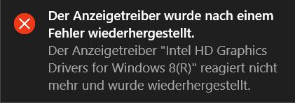

Diese Fehlermeldung ploppt des Öfteren rechts unten bei mir auf, vor allem wenn ich mehrere Programme auf einmal öffnen möchte oder ich meinen Laptop etwas stärker belaste bei Youtube Videos z.b. kommt der fehler auch öfters. Dann habe ich ein Standbild für etwas 2 bis 3 Sekunden einen kurzen Blackscreen und dann kommt die oben gezigte Fehlermeldung. Und ich weiß nicht wie ich das beheben kann.
Ich habe dieses Problem erst, seitdem ich Windows 10 installiert habe und hoffe, dass es eine andere Möglichkeit gibt als dass ich meinen Rechner wieder auf "Anfang" setzen muss und alles neu installieren muss. Wenn es nicht anders funktioniert, dann muss mir aber bitte jemand erklären, wie ich das denn mache, da ich kein CD-Laufwerk habe sondern nur USB-Anschlüsse.

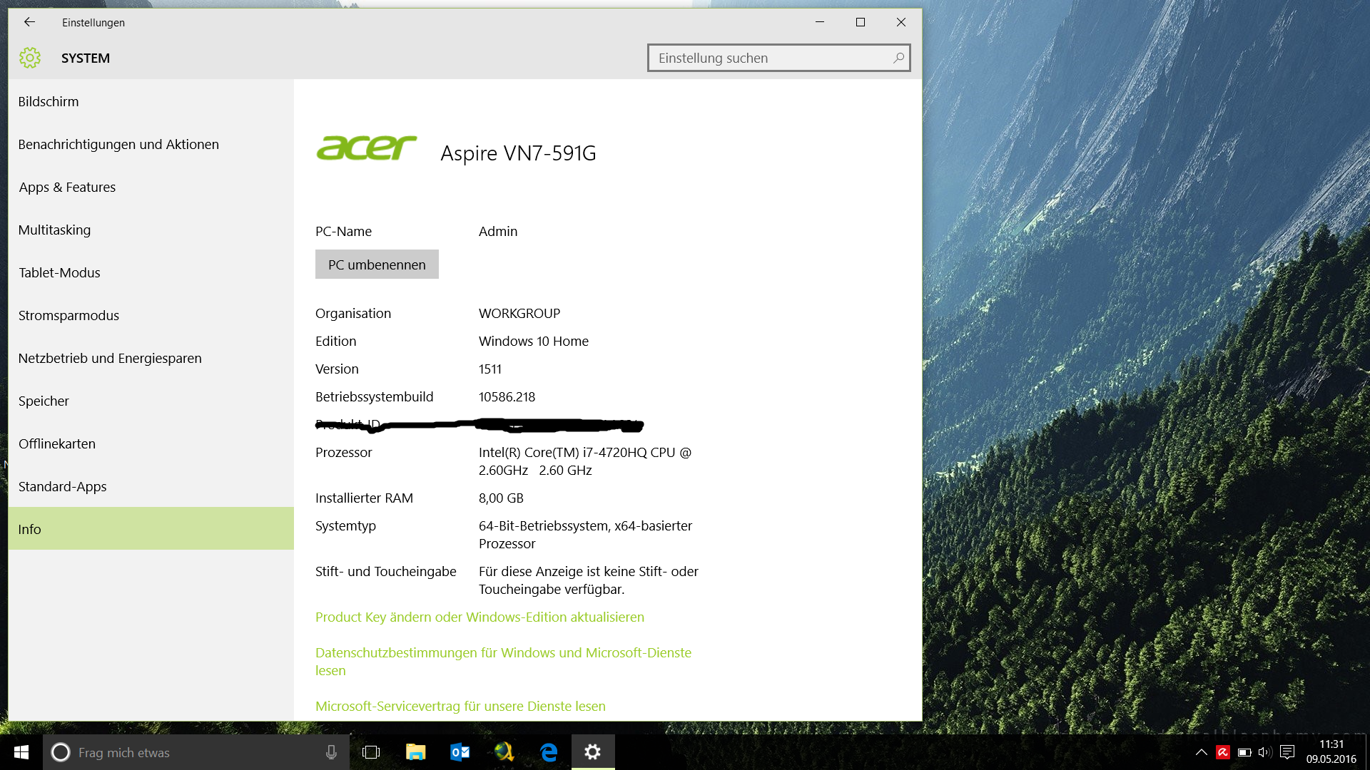

Ich füge noch ein paar Daten von meinem Rechner hinzu:

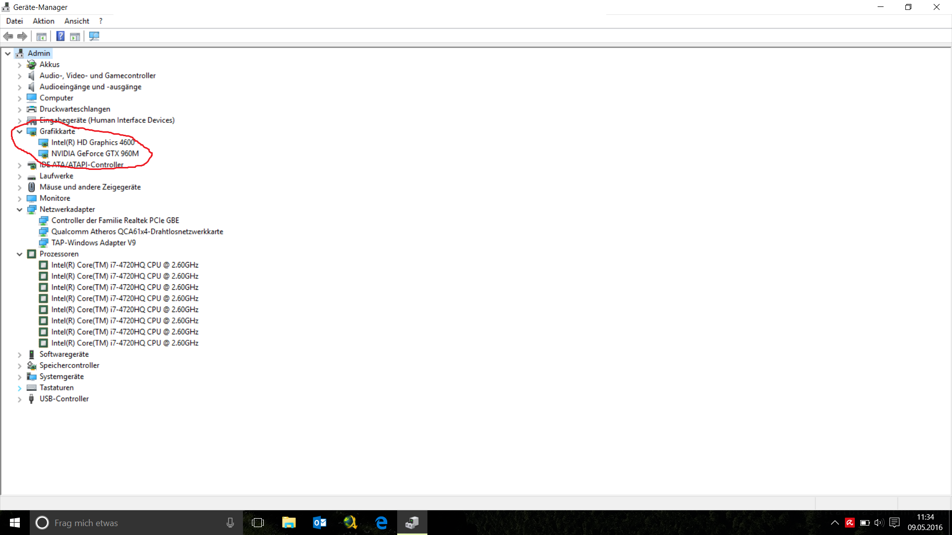

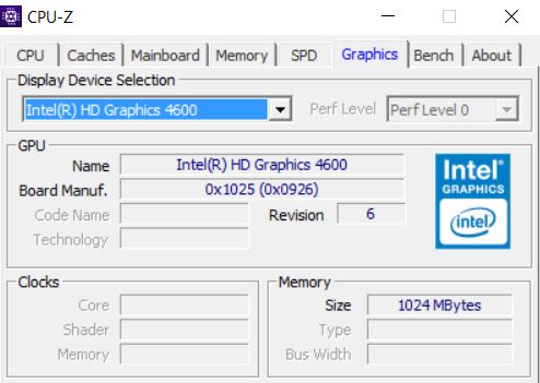

Und hier ein paar Infos zu meiner Grafikkarte (die Intel Graphics):
