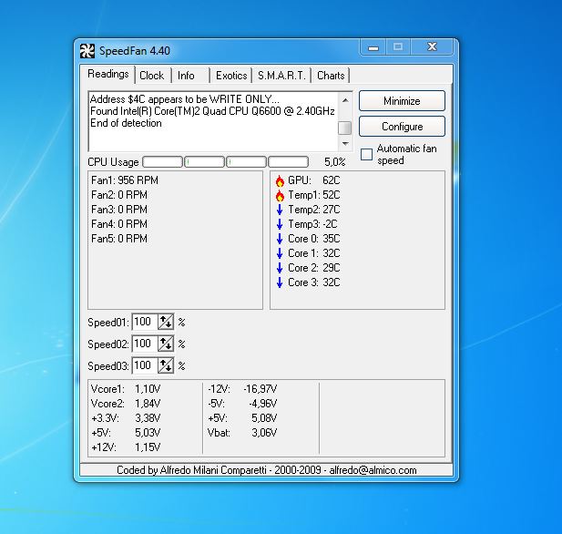

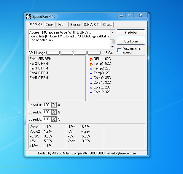

du solltest die temps mal überprüfen

hast du denn mal die Temps wie in #2 schon gesagt mal beobachtet?
Für mich klingt das nach Temp Problemen... vllt. auch der RAM? Versuche mal mit nur einer Bank zu arbeiten oder nutze Memtest...

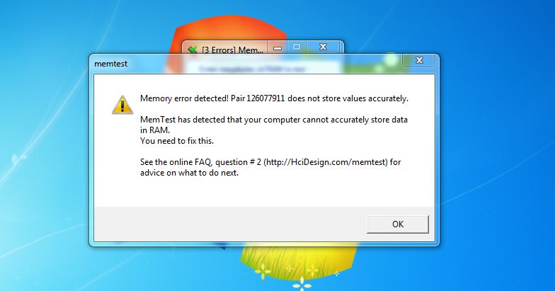

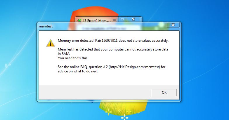

So melde mich mal zurück, habe eben Memtest drüberlaufen lassen und schon unter 10 % test abgebrochen weil ich schon 6 errors hatte. Mein ihr ich kann es eindeutig darauf schließen ?. Ich werde jetzt nochmal alle temps prüfen.

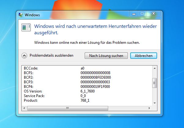

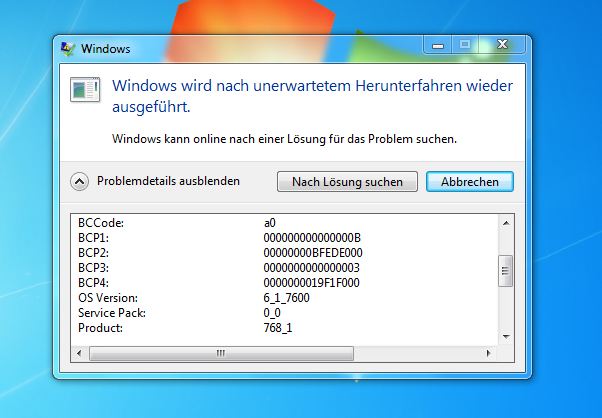

edit: Ich habe mittlerweile Win 7 x64 erworben und habe es seit ein paar wochen drauf, bis jetzt hatte ich den Absturz nur einmal gehabt, also keine softwaretechnische Fehlerquelle so wie ich anfangs vermutet hatte. Bei Win betriebssystemen gibt es doch immer ein Protokoll das speichert was passiert, wo finde ich das und gibt es ein jeweiliges Protokoll das solche abstürze dokumentiert ?
Hier mal ein Bild davon:

So habe heute einen Memory Test komplett durchgeführt jedoch kam es bei der 80 % grenze zu einem Bluescreen. Aber wie am Tag davor gab es bis anfang 80 % keine Errors.
Hier mal ein Screen:
